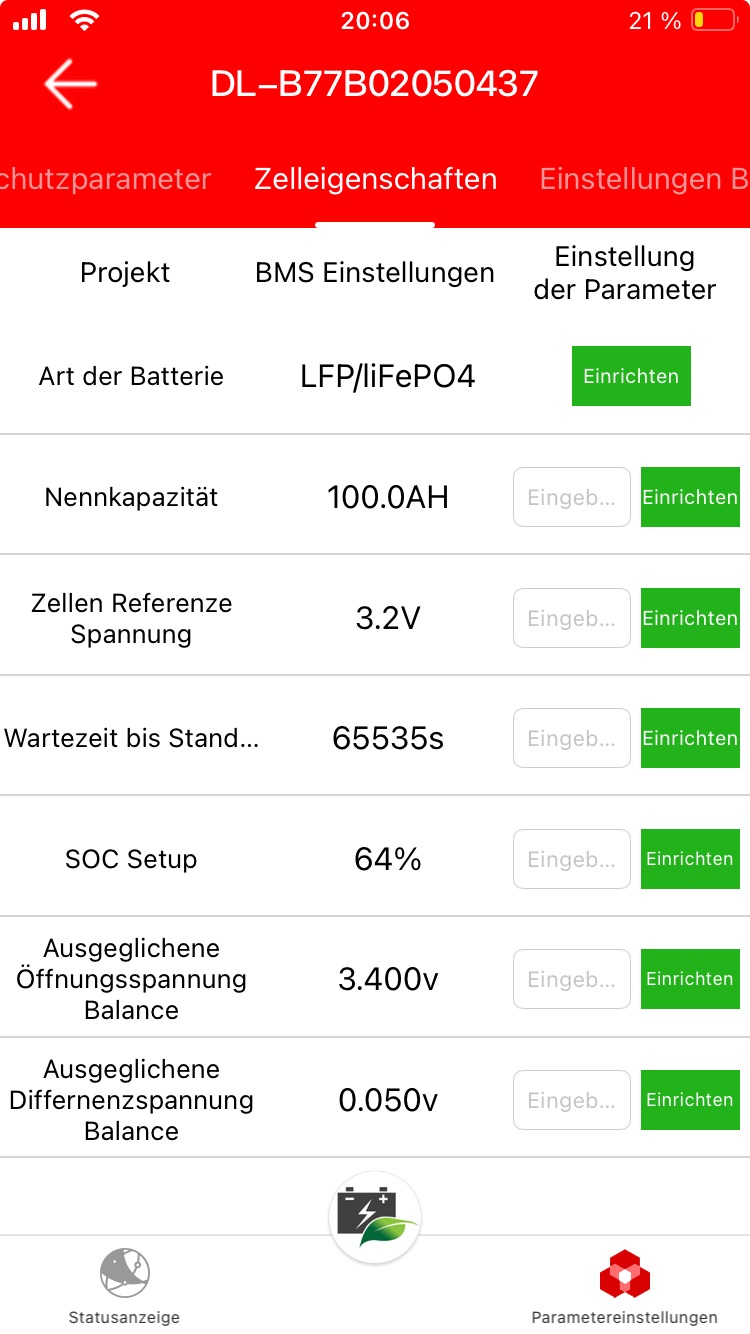

Was würde "vernünftig einstellen" bedeuten?
Ich komme gerade nicht auf meine Einstellungen. Ich hatte auch mal ein unbalanciertes Akkupack. Da habe ich die Startspannung je Zelle von 3,3V nach und nach auf 3,45 V heraufgedreht und den Balancerstrom auf 0,6V begrenzt. Seitdem gehen die Zellenspannungen erst kurz vor voll etwas auseinander.
Danke. Kannst Du mir noch sagen welcher Wert die Startspannung und Balancerstrom hier sind?
https://akkudoktor.net/uploads/default/original/3X/0/e/0e353f9fb00f9ac9e641c5353da1900e707eaae2.png

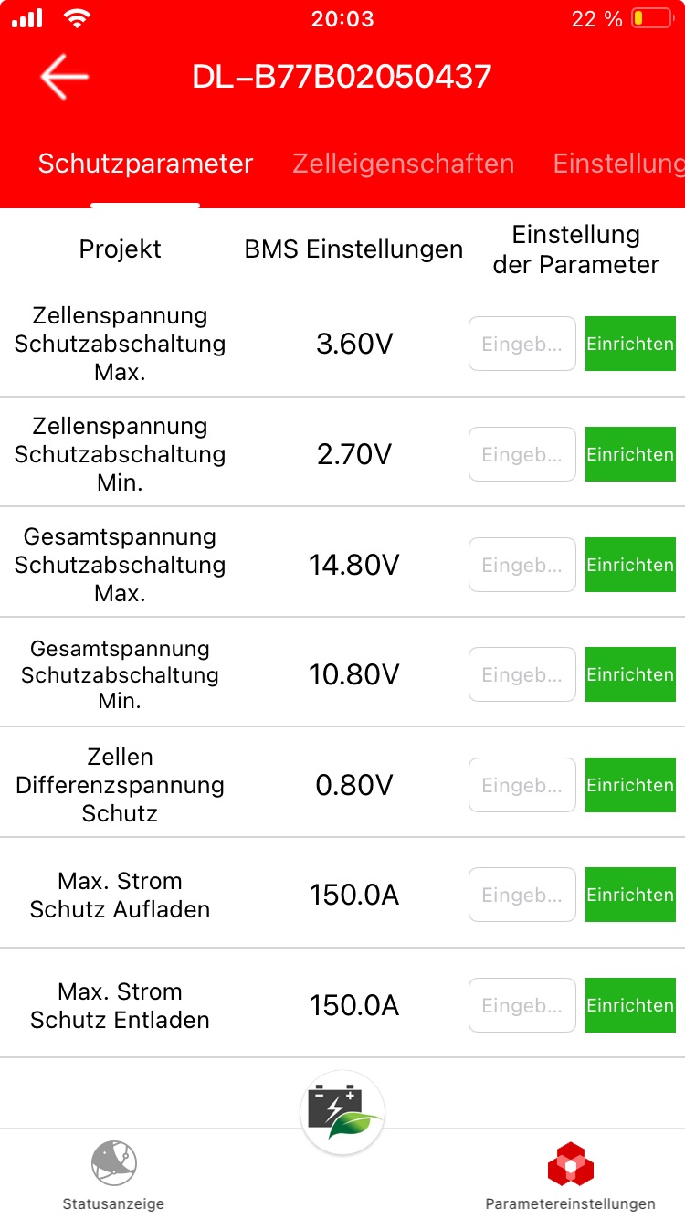

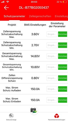

Die erste Einstellung würde ich erst einmal auf 3,65V stellen es sei den Dein Akku verträgt mehr. Die Balancerstartspannung ist erst auf der nächsten oder übernächsten Seite die zweite Einstellung von unten. Als unterstes kann man die Differenzspannung zwischen niedrigster und höchster Zellspannung einstellen. Den Balancerstrom kann man nur bei aktiven Balancern einstellen. Ich glaube nicht das das BMS einen hat. Ich habe zur Zeit keine Bluetoth Verbindung um die genauen deutschen Texte der Einstellungen zu suchen.
Seite 1 extrahieren.pdf (148,4 KB)
Das hängt möglicherweise von der Fehlerursache bei dir ab. Aber balancerstart 3,4 V oder etwas größer passend zur Ladespannung ist ein guter Weg.
Dann probier ich's mal so:
Das sieht schon akzeptabel aus. Und jetzt bringst du dem Ladegerät noch bei, dass es nur bis 13,8 V, bzw. Das doppelte davon für 2 in Reihe abgibt. ( Das sind dann 3,45 pro Zelle. )
Allerdings musst du jetzt noch, wie oben mehrfach beschrieben, die einzelnen Zellspannungen gleichbekommen. Wenn voll müssen alle über 3,40 V sein.

Heute waren ja bei dem unausgeglichenen Akku 2 Zellen über 3,6 und die anderen knapp unter 3,4. Ich hab dann mal testweise die Schutzabschaltung auf 3.4 gesetzt. Dann wurde es besser.
Habe jetzt auch beim Bluesolar die Absorptionsspannung auf 13,8 gesetzt. War vorher auf 14,4. Tewaycell sagt sogar 14,6.
