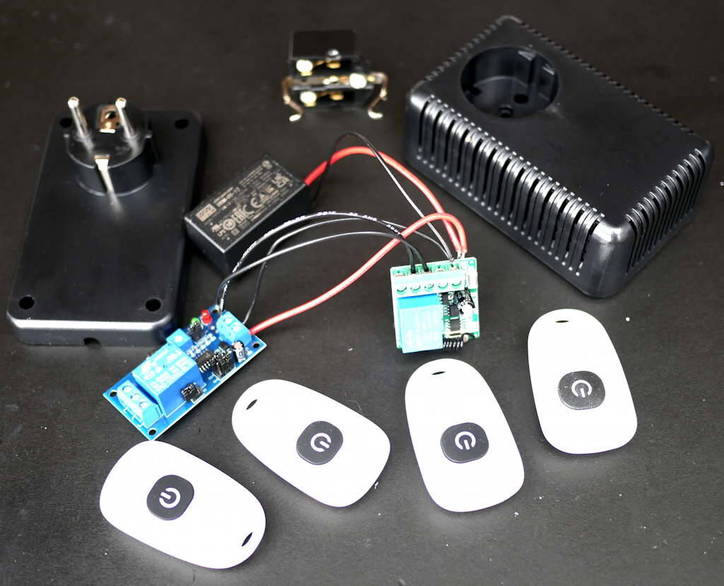

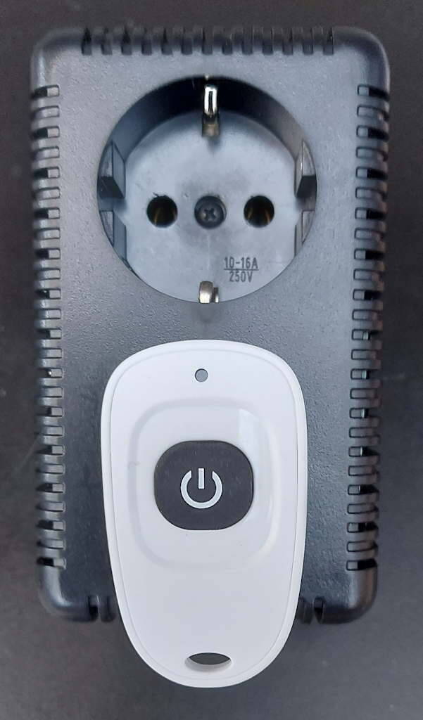

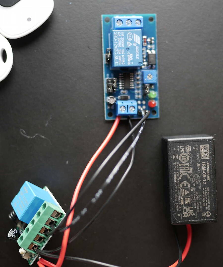

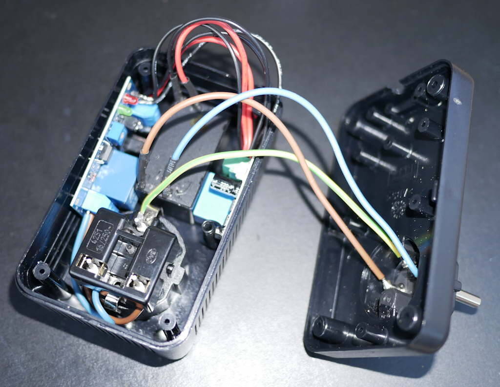

weil wir gerade dabei sind, zeige ich Euch meine Billiglösung für die „bedarfsgerechte Zirkulationspumpenbedienung“. Ursüprünglich kam die Pumpe mit einer Zeitschaltuhr, aber das funktioniert nicht, wenn mehr als eine Person im Haushalt lebt und alle zu unterschiedlichen Zeiten zur Arbeit oder in die Schule gehen. Und auch noch jeden Tag anders, da hilft auch kein lernfähiges System. Die wurde nach kurzer Zeit stillgelegt.
Danach hatten wir lange ein (immer noch funktionsfähiges!) mechanisches Zeitrelais aus den 1950er Jahren im Einsatz, das ich auf dem Flohmarkt oder bei eBay gefunden habe. Man drückt einen Hebel herunter und es macht eine Minute lang „surrrrrrr“ und schliesst während dieser Zeit den Stromkreis für die Pumpe. Nachteil ist, dass man immer in den Technikraum gehen muss um das Teil auszulösen.
Jetzt habe ich eine elektronische Lösung mit zwei billigen Modulen von Aliexpress: Einem fernbedienten Relais und einem Zeitrelais. Dazu vier Sender, drei für die zwei Bäder und die Küche und einer am Gerät selbst. Das ganze eingebaut in ein Schukogehäuse und versorgt von einem vergossenen 240V zu 12V Netzteilmodul. Bilder hänge ich unten an, ausser Kabel verlöten braucht man dafür keine besonderen bastlerischen Fähigkeiten und das Löten könnte man noch durch die Verwendung von WAGO Klemmen ersetzen, nur dass man dafür ein größeres Gehäuse bräuchte. Die beiden Module kosten jeweils ungefähr 2 Euro und die Sender 1 Euro pro Stück (inklusive Versand natürlich, wie immer bei Aliexpress) und das Gehäuse und das Netzteilmodul habe ich bei Völkner (oder Reichelt?) für zusammen ungefähr 15 Euro gekauft, da wollte ich was mit VdE Zertifizierung.
Funktioniert wunderbar, die Reichweite der Sender ist groß genug für das ganze Haus und durch Mauern und Decken hindurch. Die Sender habe ich mit „Nanotape“ (das beste doppelseitige Klebeband das ich kenne, auch von Aliexpress) neben den Lichtschaltern an die Wand geklebt.

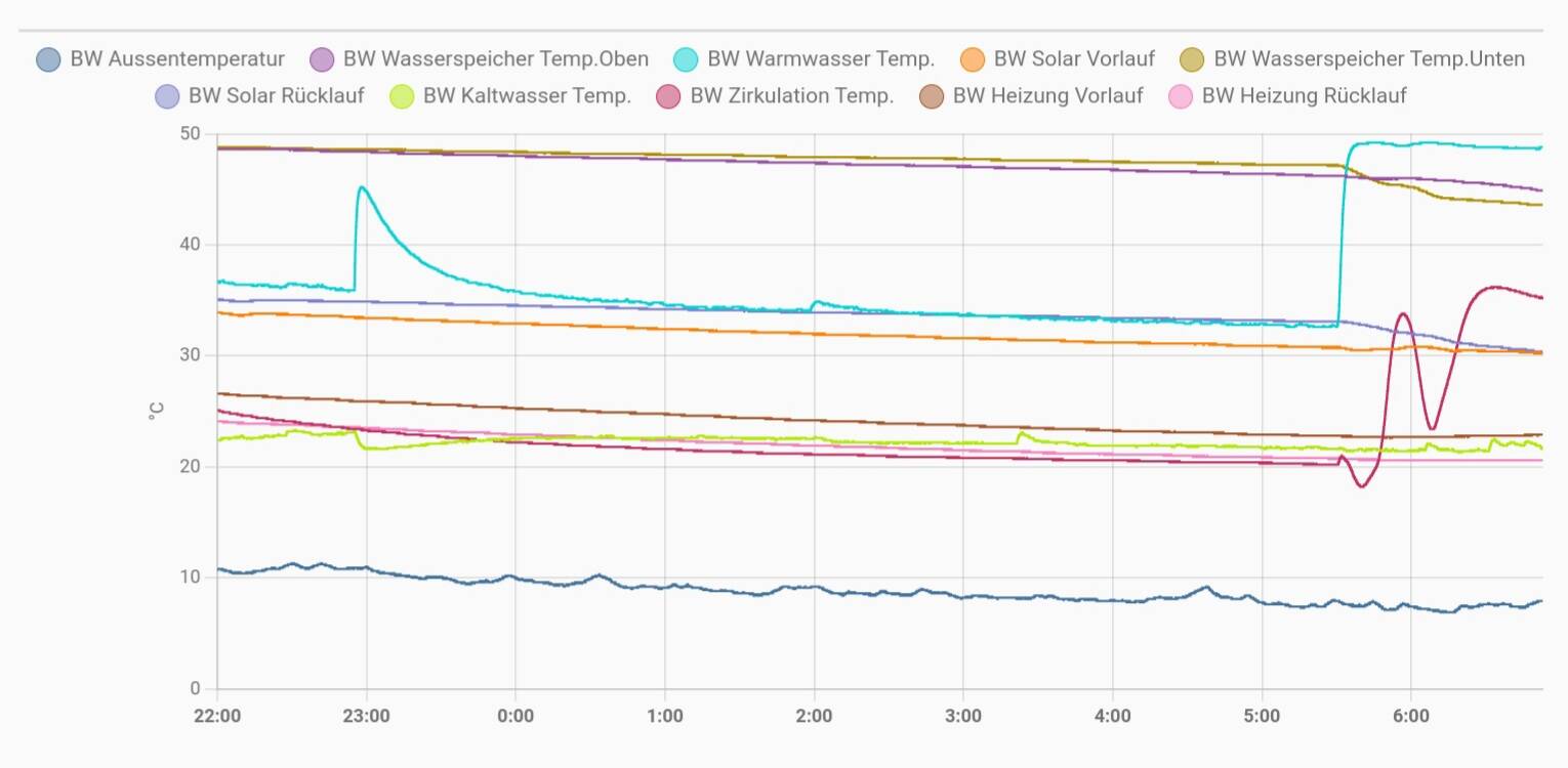

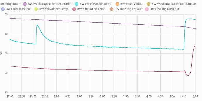

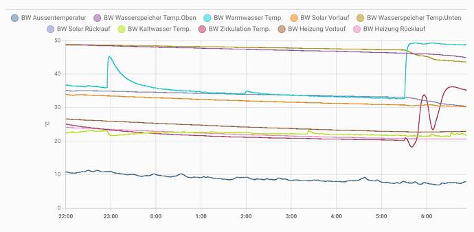

Weil ich im Heizraum jetzt ein ESP8266 habe, mit dem ich Motorventil und Umwälzpumpe der Zirkulation steuere, habe ich mir noch 10 Stück Temperaturfühler DS18B20 gegönnt. ca. 1 euro pro Fühler. Jetzt kommen in Home Assistant alle Temperaturen. Durch die langzeitgrafiken kann ich genau sehen, was wann passiert. Und ggf. weiter optimieren. Die Temperaturfühler habe ich einfach direkt an die Rohre gemacht. Der esp8266 schafft das, alle 9 Temperatursensoren zu handeln. Jetzt verliere ich über nacht unglaublich wenig temperatur. Um 5:30 schaltet die zirkulation für 2 stunden zu. Dabei verliert der speicher maximal 5 Grad. Das ist akzeptabel. Es geht primär darum, dass die ölheizung nicht mehr einschaltet. An einem Sonnentag heizt die Solar brauchwassererwärmung den unteren teil des wasserspeichers schon auf 50 grad hoch. Das passt alles sehr gut.

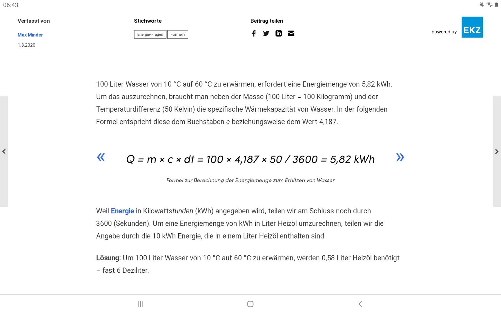

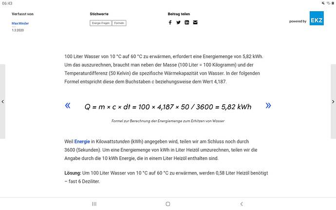

was kann man sparen: Wenn jede nacht 150 liter (ziemlich hoch gegriffen, sollten wahrscheinlich nur 100 liter sein, weil der speicher ja nur oben geheizt wird) wasser von 50 auf 30 grad gehen, muss das jeden Tag morgens durch Öl hoch geheizt werden. Es gibt diese Formel, mit der man das ausrechnet, wie viel Öl benötigt wird, um Wasser hoch zu heizen.
Q = 150 LITER * 4,187 * 20 Grad / 3600 = 3,49 kwh pro 1x morgens wasser von 30 grad auf 50 grad hoch zu heizen.
Ölmenge in liter = 3,49 / 10 = 0,35 liter Öl. Jeder liter kostet 1,10 euro = 39 Cent.
Das kann man * 365 tage nehmen = 142,35 euro
Das könnte man * 2 nehmen, angenommen es wird 2x am tag die 20 Grad hoch geheizt.
Keine ahnung ob das stimmt, ich hab das in die formel eingesetzt, die ich gefunden habe.

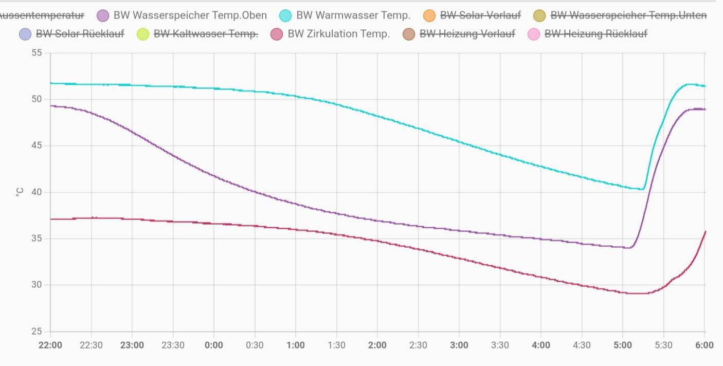

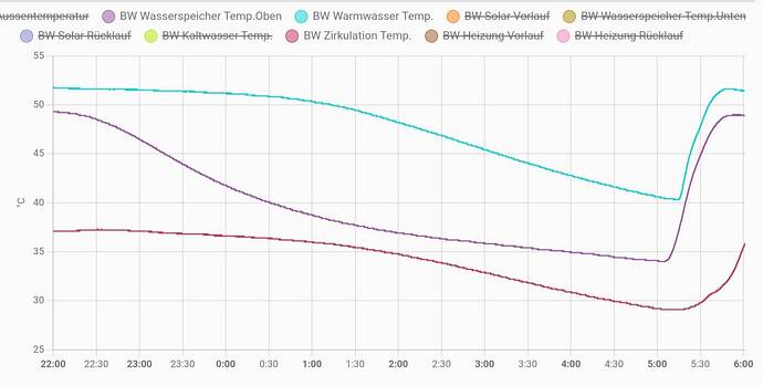

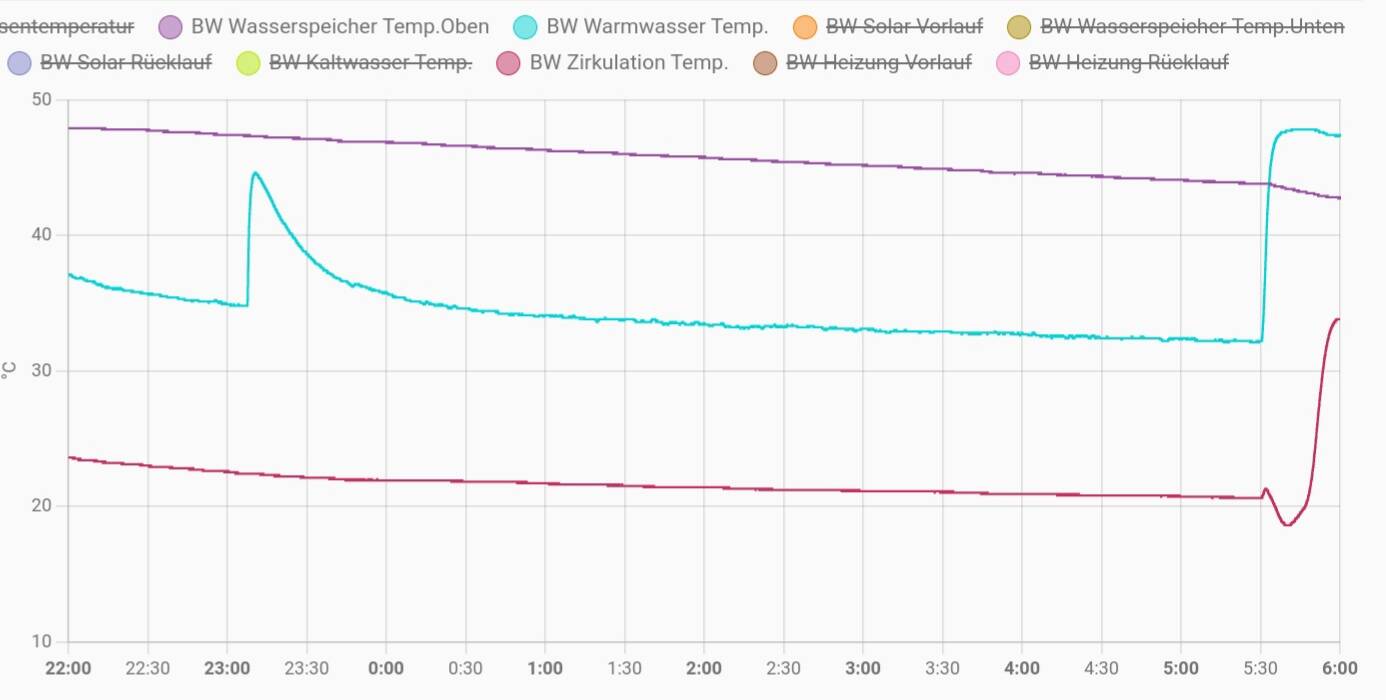

Hier mal zwei grafiken. Einmal lief die zirkulation durch , einmal ohne zirkulation. Ich mache noch ne automation in home assistant. Wenn die zirkulationstemperatur um 22.00 noch über 30 grad ist, wird das zirkulationsventil nochmal auf "zu" angesteuert.
