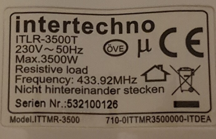

Weißt du noch, wo du diese Funkschalter her hast, bzw. wie die genau heißen?
Liegt gerade vor mir:
https://www.amazon.de/Intertechno-Funk-Zwischenstecker-Steckdose-Abschaltautomatik-ITLR-3500T/dp/B0058HYSA8/
