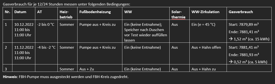

endlich bin ich dazu gekommen, das auch mal zu messen:
Die dritte Messung, bei der die Zirkulationsleitung auch noch zugedreht wird, fehlt noch. Aber ich finde den Unterschied jetzt schon beachtlich, das wären 10 kWh pro Tag an verschwendeter Energie (solange die Solarthermie nichts liefert).

Dritte Messung über 24 Stunden liegt bei einem Gasverbrauch von 0,0 m³:
Heißt also, dass der Unterschied zwischen ausgeschalteter WW-Zirkulation mit offenen und geschlossenem Hahn bei 5 kWh liegt. Was wiederum heißt, dass die in die Zirkulationspumpe eingebaute Schwerkraftbremse nicht so richtig zu funktionieren scheint?! Was kann man da tun?

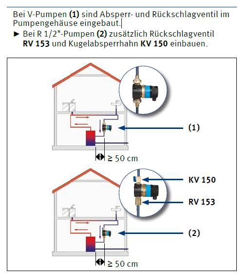

Es ist eine Vortex BWO 155 ERT. Auszug aus der Betriebsanleitung:
"Bei V-Pumpen (1) sind Absperr- und Rückschlagventil im Pumpengehäuse eingebaut." Laut Hersteller ist es eine V-Pumpe.
Jetzt ist natürlich fraglich, ob das Absperr- und Rückschlagventil zur Verhinderung der Schwerkraftzirkulation gedacht ist oder nur einen stärkeren Rückfluss verhindern kann. Das werde ich nochmals beim Hersteller anfragen. Den von dir geposteten Link schaue ich mir auch mal an, nur traue ich mich noch nicht so wirklich an die Verrohrung ran, auch wenn es mich reizen würde. Kann man da viel falsch machen? Austretendes Wasser sollte ja kein Problem sein, da der Heizungskreislauf getrennt davon ist.

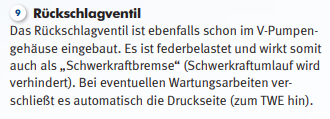

/e2: In einer Broschüre habe ich noch das gefunden, eigentlich sollte es funktionieren:
Quelle: index.php (deutsche-vortex.de)
Ich versuche daher im ersten Schritt, die Pumpe zu reinigen. Ggf. blockiert Kalk den Federmechanismus.

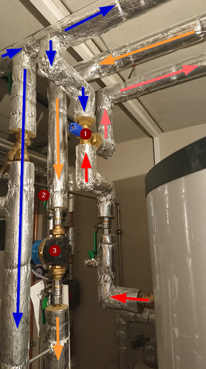

Sodale, bei meiner WW-Zirkulationspumpe lässt sich der Pumpenkopf separat demontieren, sodass das Guss-Gehäuse in der Leitung eingeschraubt bleibt. So kann man den Rotor unkompliziert reinigen, kommt so allerdings nicht an die Rückschlagklappe, ohne das komplette Gehäuse zu demontieren. Da aber der Pumpenrotor noch fast blitzeblank und ohne jede Anlagerung war, denke ich, dass ich mir den Ausbau bis zur Rückschlagklappe sparen kann.
  • Wenn die Pumpe einige Stunden abgestellt war, ist die Verrohrung direkt vor und nach der Pumpe (3) kühl.
  • Der WW-Vorlauf (Rohre mit roten Pfeilen) ist am grünen Absperrhahn noch gut warm, am Mischventil (1) auch noch warm, aber nicht mehr ganz so warm wie am grünen Absperrhahn. Ca. 1 Meter nach Speicherabgang (waagrechtes Stück mit hellroten Pfeilen) ist an der Rohrisolierung nicht mehr viel Wärme zu spüren
Das lässt den Schluss zu, dass die Schwerkraftbremse funktioniert, oder?

mit schwarzem Klebeband habe ich folgende Temperaturen bei abgeschalteter WW-Zirkulationspumpe gemessen:
  • 20 °C direkt vor und nach der Pumpe (3).
  • 35 °C am WW-Vorlauf beim grünen Absperrhahn.
  • 25 °C am Mischventil (1).
  • 20 °C ca. 1 Meter nach Speicherabgang (waagrechtes Stück mit hellroten Pfeilen).
20 °C entspricht der Raumtemperatur, was also heißt, dass die Schwerkraftbremse funktionieren sollte.
