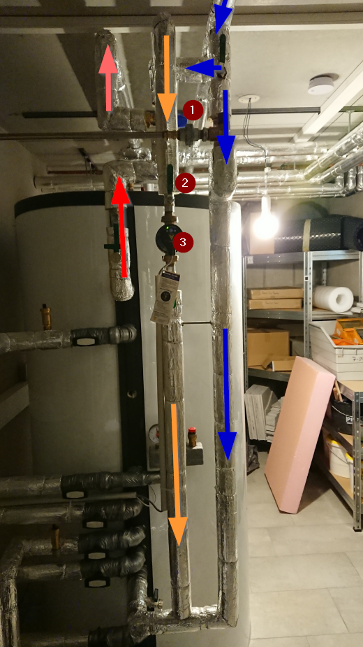

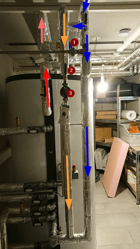

    Danke euch, jetzt verstehe ich das System auch besser. So sieht es hier aus:
    Blaue Pfeile: Frischwasser
    Dunkelroter Pfeil: Heißes Wasser aus Solarspeicher
    Hellroter Pfeil: Mit Frischwasser heruntergekühltes Brauchwasser zu den Entnahmestellen. Gemischt wird mithilfe des Ventils (1), was sich hinter dem Rohr versteckt.
    Orange Pfeil: Rücklauf Zirkulationsleitung
    Die Frischwasserleitung wird wohl zu den Kaltwasseranschlüssen gehen, so kommt entgegen der Grafik (https://www.heizsparer.de/wp-content/uploads/images/warmwasser-mit-zirkulation-grafik-gb.jpg) außer der Zirkulationsleitung nichts von den Entnahmestellen zurück.Oder verstehe ich irgendetwas falsch?
    Dein Aufbau ist leicht anders als in der Grafik... Dein KW Anschluss hat direkt im Heizungsraum einen Abgang und die Zirkulation wird am KW Eingang in den Speicher geführt. Also genau so, wie du es beschreibst...

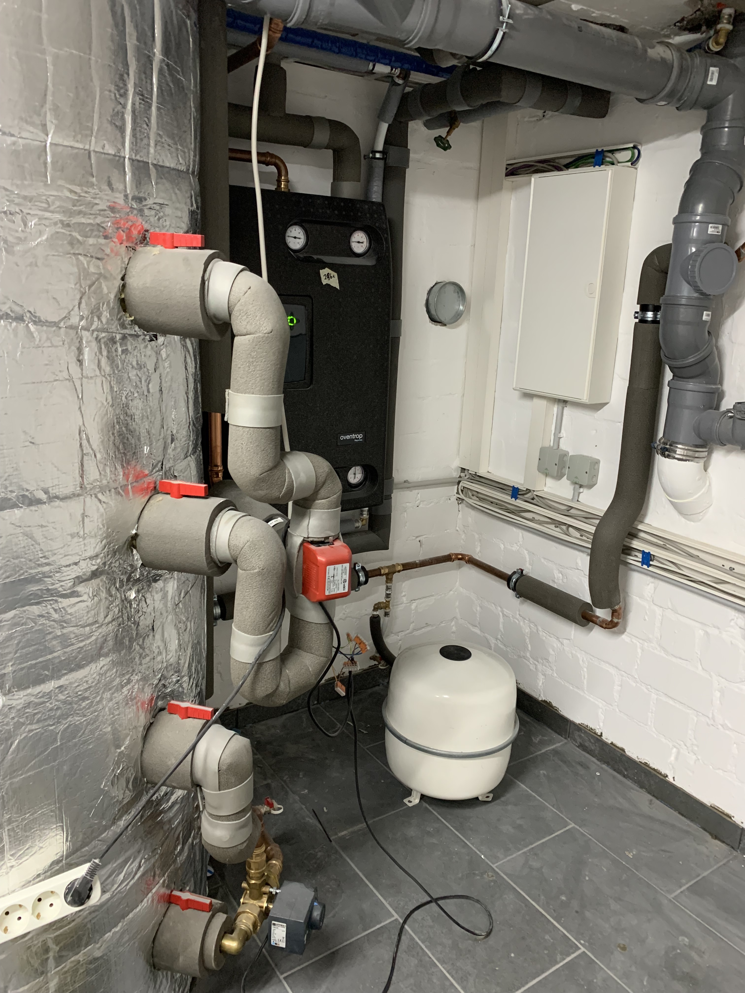

    Wer hat den die Isolierung verbrochen? Alle Ventile etc ungedämmt.. Inbesondere bei Heiswasser aus muss der Anschluss zum Speicher bin an die Speichgerdämmung gedämmt werden und auch das Ventil. Ich wette das Ventil ist immer warm, auch wenn lange kein WW entnommen wurde, richtg? Das erzeugt eine schöne Mirkozirkulation. Eigentlich hätte hier noch ein Thermosiphon hingehört...

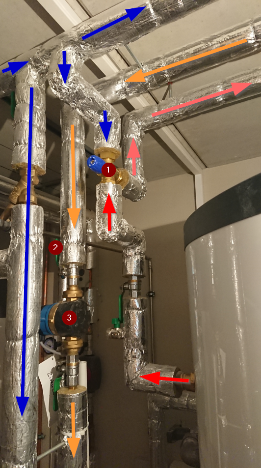

    So sollte es aussehen (noch nicht alles gedämmt):
    Ja, bin absolut unzufrieden mit der Dämmung vom Heizungsbauer.
    Wie hast du deine Dämmung im Detail an den Ventilen/Armaturen aufgebaut? Und hättest du mir einen Link zu dem von dir benutzten Material? :)

    Ich habe Kautschuckdämmung in den entsprechenden Durchmessern, Kleber und Messer bestellt und dann die Schalen selber zusammen gebaut. Kannst du beim Rücklauf bei meinem Bild gut sehen. Am Ende baucht man so 2-3 verschieden Durchmesser und bekommt damit alles Ventile gedämmt.
    Du hast eine Solarthermie, oder? Wenn ja, ist sichergestellt, dass die nicht Nachts durch Schwerkraftzirkulation den Himmel heizt?

    Genau, habe eine Solarthermie mit dem Problem, dass der Speicher nachts um bis zu 20 °C abkühlt (nach sonnenreichen Tagen von 80 auf 60 °C), ohne dass die WW-Aufbereitung inkl. Zirkulation aktiv ist (hier mein Thread dazu: https://forum.drbacke.de/viewtopic.php?t=5699). Ich bin mit der Fehlersuche leider noch nicht so weit gekommen, da die Split-Klimas Vorrang hatten.
    Die Zirkulationspumpe hat allerdings ein Rückschlagventil, sodass eigentlich nichts aufsteigen sollte.
