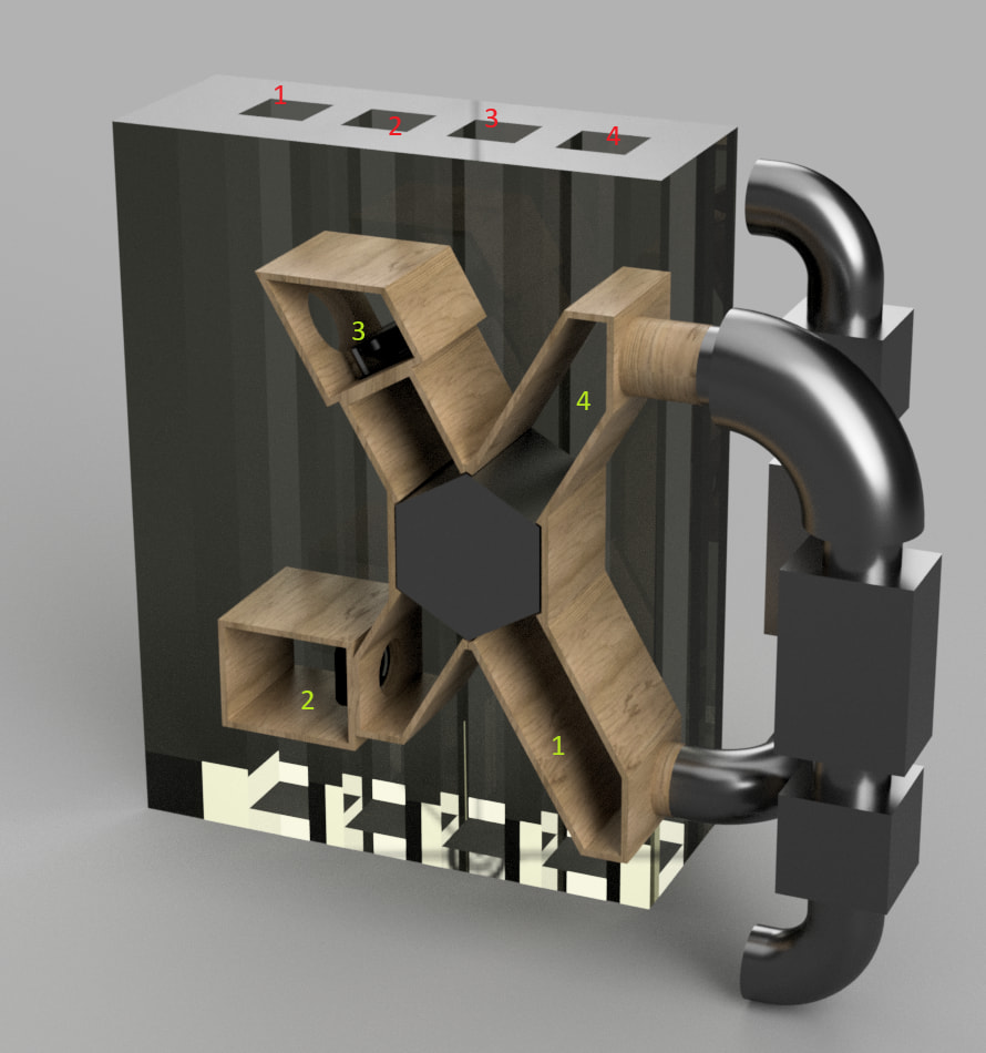

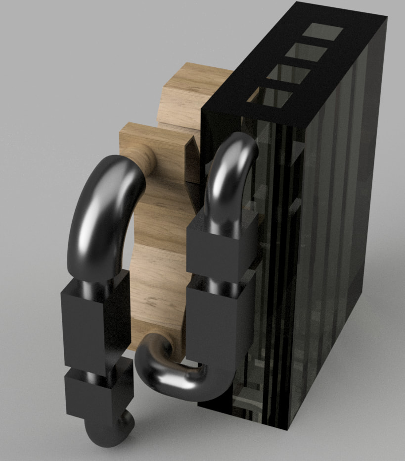

Der zweite Entwurf ist fertig. Aktuell warte ich noch auf den Wärmetauscher, da es leider keinerlei verlässliche Maßangaben dazu gibt. Erst wenn er hier ist, kann ich den finalen Plan exakt ausarbeiten.
Die Lüfter sind inzwischen ebenfalls bestellt – es sind allerdings die 190-mm-Modelle geworden. Anfangs war ich selbst überrascht, da ich bislang immer davon ausgegangen bin: größer = besser. In diesem Fall stimmt das jedoch nicht. Bei meinem geplanten Arbeitspunkt arbeiten die 190er effizienter und erreichen gleichzeitig einen höheren statischen Druck.
Zur aktuellen Planung:
Das Gehäuse werde ich aus Multiplex bauen.
Rot 1–4: bestehende Kamine
Über 1 läuft momentan die Gastherme, die anderen sind frei.
Grün 1 (Außenluft):
Kommt aus Kamin 4 und wird über eine G4- sowie eine F7-Filterbox geführt. Ich werde oben auf dem Kamin ein Trennblech setzen, damit kein Kurzschluss zwischen Fort- und Außenluft entstehen kann und vor allem das ich den "Schmutz" aus der Terme nicht ansauge. Die Terme wird sowieso maximal noch eine Session laufen. Ich muss vorher gucken wie gut meine Druckmessung funktioniert. Damit ich sicher Überdruck fahren kann solange das Ding noch läuft. Wenn das nicht verlässlich funktioniert, wird erstmal nur Sommerbetrieb gefahren.
Grün 2 (Fortluft):
Soll direkt in Kamin 2 eingeleitet werden.
Grün 3 (Zuluft):
Führt links aus dem Gerät heraus und wird später über Schalldämpfer und Heizregister weitergeführt.
Grün 4 (Abluft):
Kommt von unten, läuft zunächst durch eine G4-Filterbox und anschließend durch zwei Schalldämpfer (ein großer passt baulich nicht).
Der gesamte Bereich unterhalb des Wärmetauschers wird mit Flüssigfolie abgedichtet. Unterhalb von 1(Außenluft) sowie rechts neben 2(Fortluft) ist jeweils ein Siphon vorgesehen.
Der Bypass ist aktuell noch nicht eingezeichnet. Die exakte Auslegung – ebenso wie die finale Detailplanung – erfolgt erst, wenn alle Komponenten vorliegen und die bisher angenommenen Maße überprüft sind.
Die beiden Ventilatoren kommen in extra Boxen. Ich muss mal schauen wie ich die dicht entkoppelt an die WT-Box bekomme. Dichtung ist ja klar. Nur wenn ich schrauben benutze, wären Sie nicht entkoppelt. In meinem Kopf sehe ich Gummiunterlegscheiben, 4 Gewindestangen U-Scheiben und Muttern. Kommt Zeit kommt Rat. :slight_smile:
P.S. die Filerboxen auf der Außenluftseite und die WT-Box werde ich mit 19mm Armaflex einpacken.

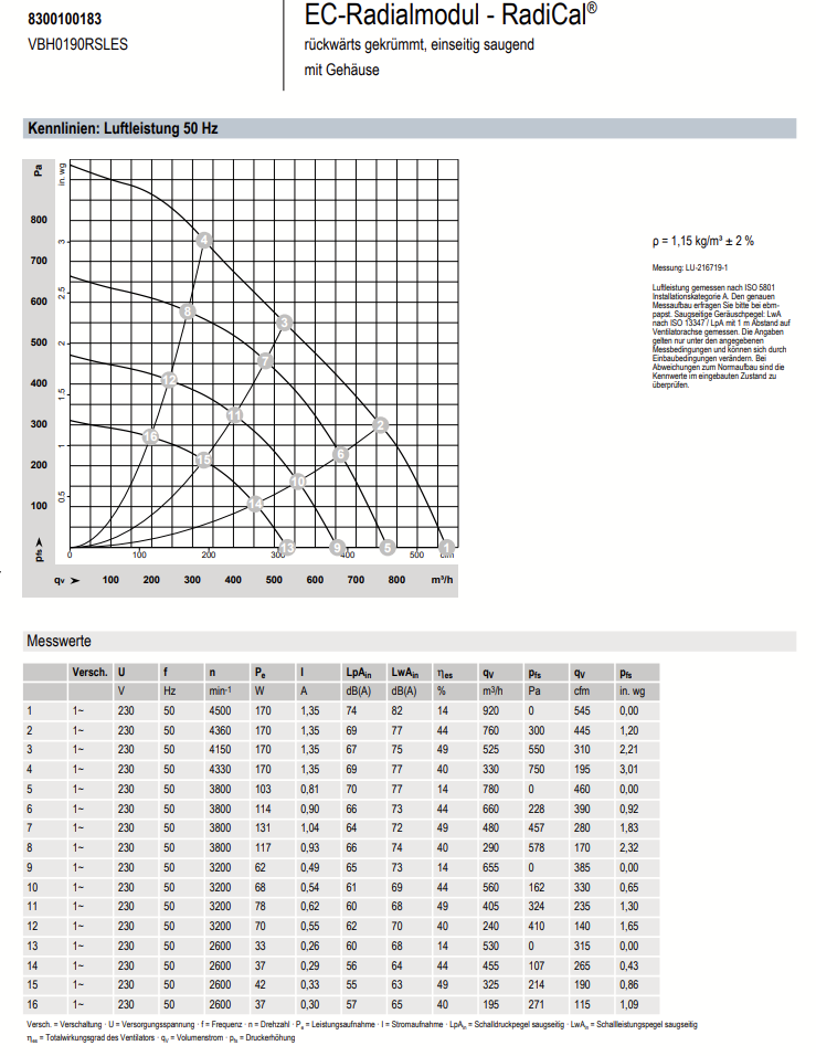

Das sind Papst Lüfter und kosten 300€+MwSt pro Stück.
radialluefter_190mm

schau dich mal nach Radialgebläsen um. Die können mehr Druck erzeugen. Es muss ja kein "Pabst" sein.

Stimmt, so hab ich das noch gar nicht gesehen. Ich werde mich doch gleich nach stärkeren Lüftern umsehen. Mittels PWM runterregeln geht auf jeden Fall leichter, als mehr Lüfter nachrüsten. Und die paar Euro die ich mir sparen würde, wären ja recht schnell wieder dahin, wenn ich keine gute Filterstandzeit schaffe. Gut dass wir hier darüber diskutieren. Danke für den Input!
Meint ihr so einer is besser? Ich frag mich halt, wie effizient der dann noch ist, wenn ich den mit einem PWM AC-Dimmer auf meine 100m³/h runter würge.
