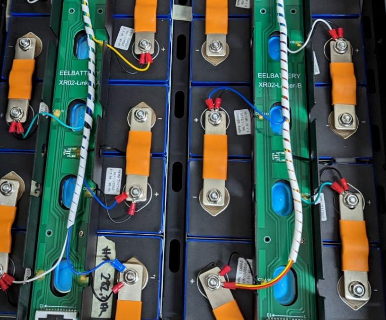

Je nach Lieferant/Qualität kann da schonmal ein kleiner Bauch in den Zellen sein. Wir wissen aber auch nicht wie dick die Isolierung zwischen den Zellen war, eventuell waren die schon etwas dicker, dann reichts eben nichtmehr für die mitgelieferten Busbars.
@bauerpiepenbrink [quote data-userid="18408" data-postid="130517"]
Sollten die festen BusBars nicht auch gehen? ich werde ja so oder so verpressen, nächstes mal nur etwas vorsichtiger und ohne Bewegung nach dem verschrauben.
[/quote]
Ja, die gehen auch. Hier im Forum leben wir alle den Perfektionismus aus. Die starren Busbars gehen schon, wenn du aber noch eine Nummer sicher gehen willst bieten sich die Flexiblen an. Den beim Laden und Entladen dehnen sich bzw. ziehen sich die Zellen zusammen, ganz gleich wie stark du die Zellen verpresst, das ist unvermeidlich.

Musst mal auf AliExpress suchen, dort gibt es Ausführungen bis 300A.
Ich selber habe ja das DIY Kit von EEL, da waren die flexiblen Busbars dabei.
Für flexible Bars erinnere ich an die Selbstbauanleitung aus 0,3 mm kupferblechen.

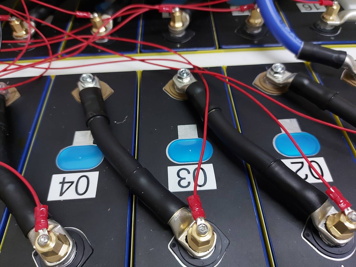

Sehe ich absolut genau so. Deswegen blieben die Serien-Busbars in der Tüte und ich habe mir aus hochflexiblem Kabel eigene Zellenverbinder gebaut.

Bei EEL gibt es die Busbar sich einzeln zu kaufen, die haben sich einen ordentlichen Querschnitt.
