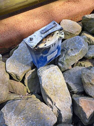

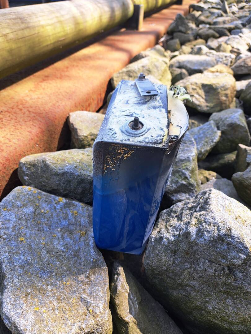

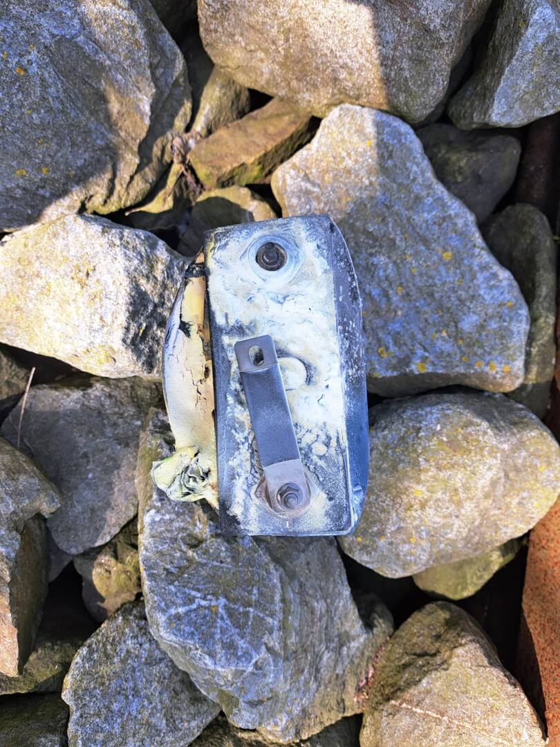

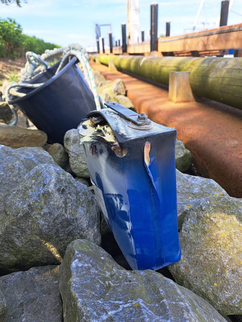

Beim Einbau eines 2P4S Systems ist mir die letzte Zelle innerhalb von 40-60 Sekunden brodelnd aufgeblasen, hat die Top-Platte aufgesprengt, schwarzes stinkendes Konfetti verteilt und ist dann in Flammen aufgegangen.

Ich habe die wachsende Zelle dann hastig wieder losgeschraubt und als ich sie gerade aus dem Verbund rausgehoben hatte hats laut geknallt (Laut genug für einseitigen Tinnitus). Die Zelle hat sofort am oberen Ende in Flammen gestanden und ich bin mit dem Ding in der Hand ausm Boot und auf den Steg geklettert, habe sie da stehen gelassen und nen Feuerlöscher geholt. Zwei Stöße ausm Pulverlöscher und die Flammen waren erstickt, Qualm gab es aber noch eine ganze Weile.

Habe ich die Zelle von außen beschädigt/gequetscht? War sie defekt?
Ich könnte Stein und Bein schwören, alle Zellen korrekt stehen gehabt zu haben. Ich habe die Polung, die Spannungen und die Verschaltung mehrfach überprüft bevor ich einzeln und vorsichtig die busbars aufgelegt und dann getorqued habe. Als ich fertig war musste ich feststellen, dass die Ausrichtung ungünstiger als gedacht war und ich den Negativen Pol der letzten Zelle auf der anderen Seite haben wollte (Nicht zur Mitte des Kompartments sondern außen. Der Positive Kontakt sollte dann dafür zur Mitte deuten). Also habe ich alle Zellen noch einmal anders herum angeordnet. Mit der gleichen Sorgfalt wie vorher.
Ich schätze meine Frage ist: Wie entsteht so ein Feuer? Ich kann mir eigentlich nicht vorstellen, dass LiFePos wegen nem leichten Schaden von außen (durch die Verzurrung?) so krass reagieren. Wahrscheinlich brauche ich nur jemanden der mir erklärt dass ich wie der letzte Depp die Zelle verpolt und dann mit den anderen sieben gegrillt habe.

Kennt ihr eine andere Variante wie es zu dem Vorfall hätte kommen können? Warum hat das abblasventil offenbar nicht funktioniert (Es gab vor dem Knall und den Flammen nur wenig weiß-grauen qualm)? Unter welchen Bedingungen wird ein LiFePo innerhalb von Sekunden zu einer 1,5 mal breiteren Fußball-artigen Konfetti- und Flammen-Schleuder? Ich habe beim Busbars auflegen keinerlei Funkenschlag oder Wärme registriert. Erst durch das Geräusch bin ich darauf aufmerksam geworden, dass etwas nicht stimmt. Klang zuerst wie Wasser in den Rohren in der Wand, dann wie ein Wasserkocher. Da hat die Zelle aber auch schon angefangen sich aufzublasen.

Ich tippe aus der Glaskugel heraus, Kurzschluss durch Risse in der blauen Folie.

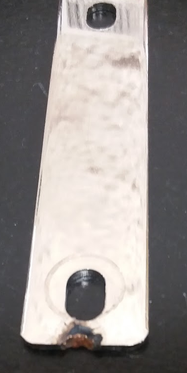

Wenn du eine Busbar falsch auflegst, gibt das auch bei nur kurzer Berührung einen ordentlichen, nicht übersehbaren elektromechanischen %%%&&$$%%$$.
das hättest du definitiv bemerkt! (ein Beispiel aus meiner unmittelbaren Umgebung durch Unachtsamkeit passiert).

@helge danke. solche Infos suche ich. Ich war mir fast sicher, dass bei ner Verpolung der geringe Innenwiederstand für große Ströme sorgen würde. vielleicht nicht lang, aber definitiv so, dass man es an den Bars bemerkt.

Bleibt imho: Innerer Schaden einer Zelle durch Verspannen oder Überdrehen der Schraube, also des Pols. Drehmoment sieht vernünftig aus, hast du einen Kurzschluss mit dem Schlüssel gemacht? Wie war das Timing bei Verspannen, Festziehen/Lösen und dem Beginn der Symptome ?
Die flachen 280er Zellenverbinder haben auf beiden Seiten Langlöcher für die Polanschlüsse. Die können locker 3-4mm Differenz ausgleichen.
Wenn die also trotz Langlöcher zu "kurz" waren und Du die Zellen verpressen musstet damit die Busbars überhaupt passten dann waren die Zellen vorher schon extrem aufgebläht und somit schon vorgeschädigt.

Grübel.... Ist denn die aufgeplatze Seite die Gurtbandseite? Dann wäre das meine Arbeitshypothese.
Du hast mit Gurtband keine Kontrolle über die Kraft.
