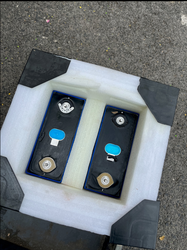

Im letzten Jahr kam es bei einer Lieferung von EVE 280 Ah Zellen an mich bei UPS zu einem Zwischenfall.
Das Paket ist warm geworden, hat gestunken und die Zellen haben sich eines Teils der Elektolytes entledigt.
Verursacht vermutlich durch starke Kräfte ( fallen gelassen oder ähnliches ) auf das Paket, die nicht mehr von der Polsterung aufgefangen werden konnten, sondern auf die Zellpole einwirkten.
Wenn die Zellen nicht mit ~ 30% sondern nahe 100% SOC versendet würden, hätte es vermutlich auch ein Feuer gegeben.

ich hatte mal eine defekte zelle mit nem gebrochenen überdruckventil beim versand aus china
paket war ok
nur eine zelle hat elektrolyt gesifft, heiss wurde nichts hab die zelle noch einige monate so betrieben bis ersatz kam, hatte nicht mehr volle kapazität.
aber das die so abgeht mit feuer das ist ungewönlich.
ich tippe auf einen interen schaden der durch das verzurren beschleunigt wurde
interner kurzschluss und das würde auch das feuer erklären da drin wurde es so heiss dass das verdampfende elektrolyt sich entzündet hat.

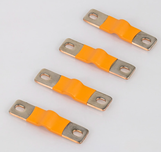

Ich würde dir die flexiblen Busbars empfehlen, diese gleichen die Zug-und Druckkräfte aus und schonen die Pole.

Kann denn jemand diese Flexiblen Bus-Bars empfehlen? Also eine bestimmte Ausführung/Hersteller/Shop?
Da würde ich nämlich glaube ich mal bei mir Umstellen jetzt. Oder einfach selber welche aus 50mm² Kabel mit passenden Rohrkabelschuhen herstellen? Wie Andy (Offgridgarage) sie verwendet?
