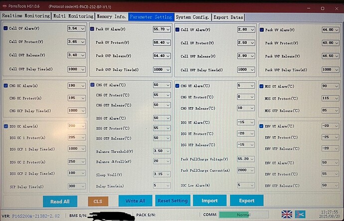

Habe alle Kommentare interessiert gelesen. Habe auch 2x FM Solar und durch Andy von Offgrid Garage im März 2025 ein paar Parameter im Pace BMS verändert. zusätzlich habe ich auch bei vollem Akkupack die Capacity jedes Packs von 200Ah auf 190Ah gesetzt, weil ich im Forum folgenden Artikel gefunden hatte "Shenzhen Delong Energy Technology Co.,Ltd Wall mounted 200 Ah 10 kWh - (Fertig) Akkus - Tests, Problembehebung - Akkudoktor Forum" und auch folgenden Satz gefunden hatte:
it is 184Ah Capacity Test show 190-192Ah 51,2V192Ah=9830Wh => 9,7-9,8kWh theory *
DELONGTOP
Cells: Grade A, 5 Jahre Garantie.
Weiterhin habe ich die Default Werte für CHG OC- und DSG OC- Alarme & Protect ein wenig nach unten gedreht.
Vielleicht helfen meine Werte Renje ja bereits.
Meine Battery CC's: 141 und 140
Ich poste mal meine Einstellungen:
Die stehen bei mir viel niedriger ein. Das Pace BMS kann doch maximal nur 100 A. Vielen Dank aber für deinen Screenshot. Ich schau mir die Werte noch genau an.

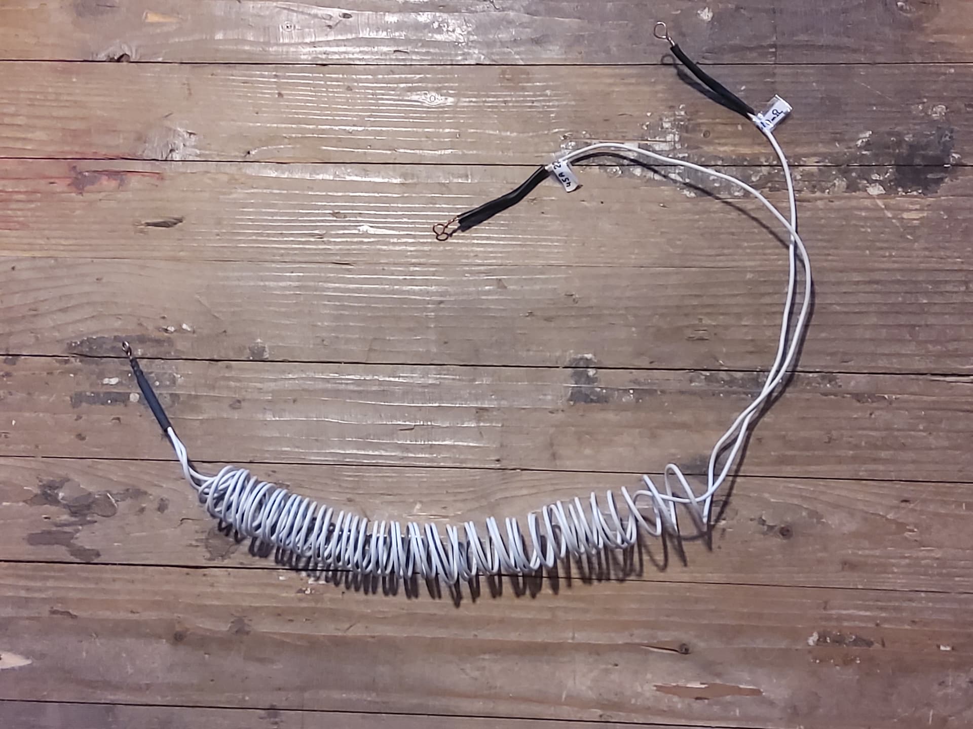

Das ist mein manueller Schnell Balancer, etwa 25 bis 90 A.
Schnelle Absenkung einer zu hohen Zellenspannung.
Da eine grobe Anpassung hier innerhalb von Minuten möglich ist hat er auch bewuß keine Klemmen.
Außerdem werden die Kabel, 1,5mm², etwas mehr als hand warm. ![]()
Ich tippe da immer nur ein Minuten Bruchteile dran, Dvm im Auge und lasse dann kurz ruhen.
