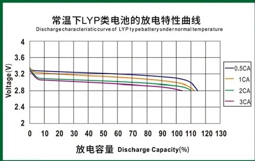

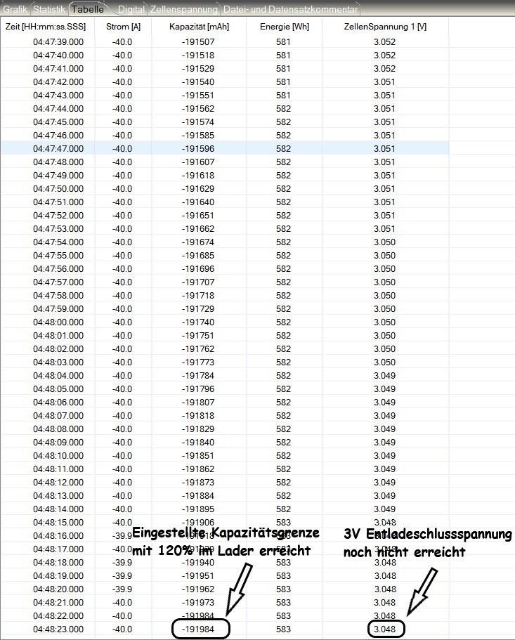

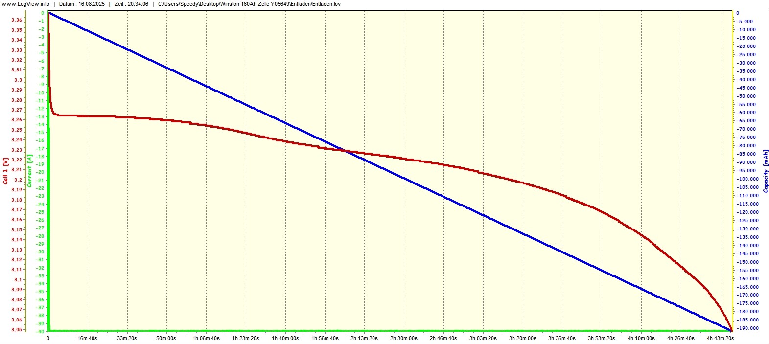

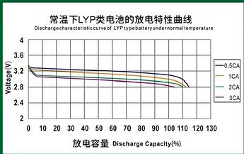

Hier eine meiner 160er Winston Zellen bei einer Last von 0,25C über Vierleitermessung. Satte 192Ah und nichtmal ganz 3V Entladeschlussspannung erreicht. Ich hatte hier im Lader eine Kapazitätsgrenze von 120% eingestellt, sonst wäre noch mehr bei rum gekommen. Im System verbaut (also ink. Übergangswiderstände und Co kann ich bis 3V Entladeschlussspannung 172Ah rausholen... deckt sich mit dem Diagramm aus dem Datasheet wenn ich noch etwa 5% dazu rechne und bis 2,8V entlade würde ich wohl bei 180Ah landen.
So sieht Qualität aus... satte 20% Überkapazität die wohl keine EVE Zelle schlagen wird. Aber nichts gegen die EVE Zellen, vorallem nicht zu den aktuellen Preisen wenn sie denn solange durchhalten und ihr Geld wieder einspielen. Das würden Winston Zellen aufgrund des Preises erst viel später tun, da muss man fair bleiben. Allerdings muss man auch sagen das selbst wenn du in 10 oder 15 Jahren sagen wir ~10% Kapazitätsverlust hättest, gerade mal die Überkapazität einbüsen würdest

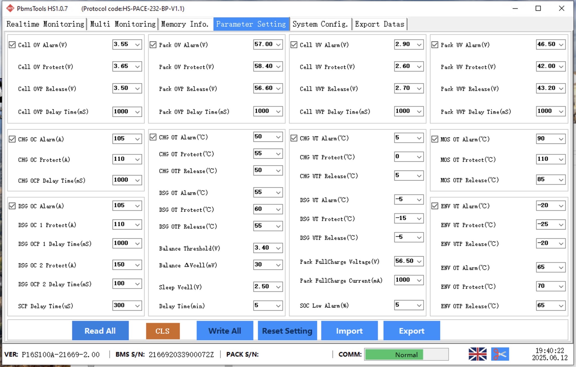

Eingestellt ist 3,65V OVL
16x 3,62V? = 57,92V - keine Zelle im Limit. Wird diese Spannung erreicht - NEIN
Es ist aber mindestens eine Zelle bei 3,65V und wenn alle Anderen maximal 20mV geringer liegen:
15 x 3,63V + 3,65V = 58,1V
Werden 58,1V erreicht ?

Ich frage genau deswegen, wie die Betriebsparameter des OP aussehen.
Sind oben im Bild ablesbar....
3,65V OVL - das ist die unangefasste Pace Voreinstellung
https://akkudoktor.net/uploads/default/original/3X/b/1/b1b6f10fab693e116399b5c7e87e8d8b1ff57e40.jpeg
Ich meine nicht OVP, sonden die maximale im Betrieb anstehendee Ladespannung bei Strom null. Und das ist in etwa die Spannung, die der akku nach Ladeende hat, bevor man strom entnimmt oder Balancerarbeit diese verändert hat.
