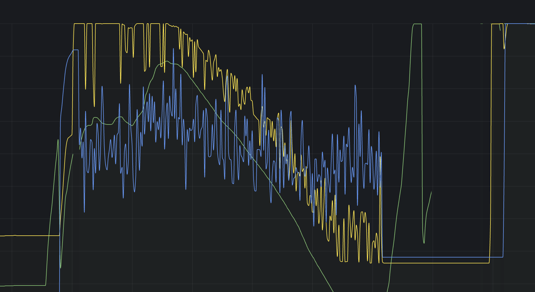

Es ist nun knapp 1,5 Jahre her, dass ich in meine 3 Jakiper (Orient Power) Batterien das PACE-BMS rausgeschmissen habe und gegen die 15er(HW)-Variante ausgetauscht habe.
Warum habe ich das überhaupt gemacht?
Nachdem zu meinen beiden Bestandsbatterien die dritte dazu kam, fing der auch schon vorher sehr unterschiedliche Ladezustand und (Ent-)Ladeverhalten der beiden dann nach der dritten irgendwie ein komisches Chaos an:
Die Übermittlung des SOCS war eine Flatterkurve, die eine absolute Katastrophe war. Außerdem Zelldrift ohne ende, und, und, und…
Nach viel Experimenten mit unterschiedlichen FW-Varianten (Absoluter Wahnsinn - da geht fast nix mit Updates!) und keiner Veränderung, dann der cut!
Nun denn.. Ich hab mir dann also 3 JK-Inverter-BMS in der HW-Version 15 besorgt.
Der Einbau war wie im obigen Video super easy und es passte alles zusammen. Nur das Anschluss-Board habe ich gleich mit ausgetauscht. Dazu war etwas Bohrarbeit am Gehäuse notwendig, da das PCB mehr LEDs hat.
Danach war das Theater SOFORT vorbei (bis heute) und der Anschluss an meinen deye und an Solar Assistant haben auch super geklappt. Zelldrift selten mehr als 8-10mV.
Seit diesem Jahr habe ich zu den 3 5kWh-Packs noch ein 15kWh-Pack von EEL mit MB30-Zellen daneben gestellt - auch mit JK-BMS und alles läuft wie geschmiert. Anstöpseln, dipswitch setzen fertig. Überlege evtl. nächstes Jahr nochmal ein Pack mit 15kWh (MB31-Zellen) und der 19er Variante von JK-BMS daneben zu stellen, da das dann alle anderen Packs direkt am Display verwalten kann.
Habe den Aufwand nie bereut.
