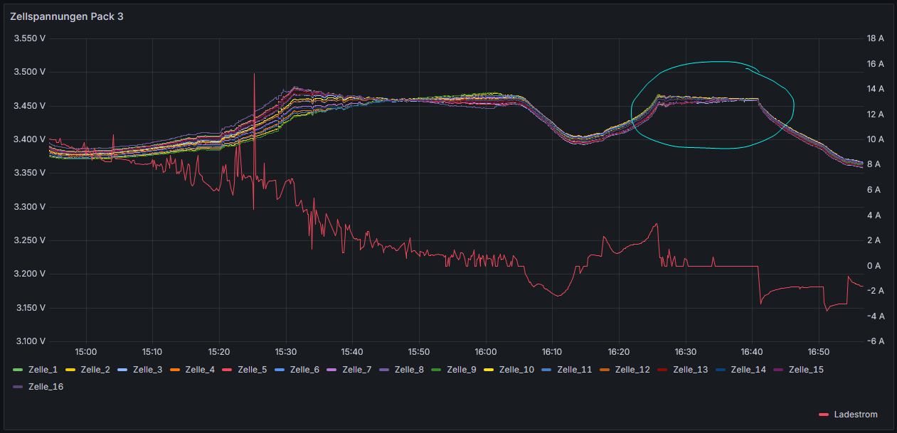

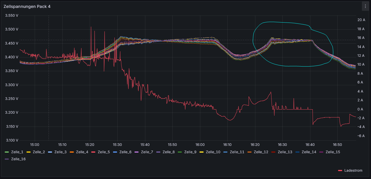

Zelldifferenz liegt bei jedem Aufladen auf 100% SOC bei ca. 70 - 90mV
Ich hab mir vorgenommen die Plots noch mal mit den Ladeströmen des jeweiligen Packs zu versehen. Hoffe dass das Wetter noch eine Weile mitspielt, ich hab draußen an der Fassade und den Splitklimas noch ne Menge Arbeit bevor es kalt wird.

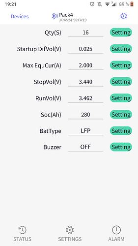

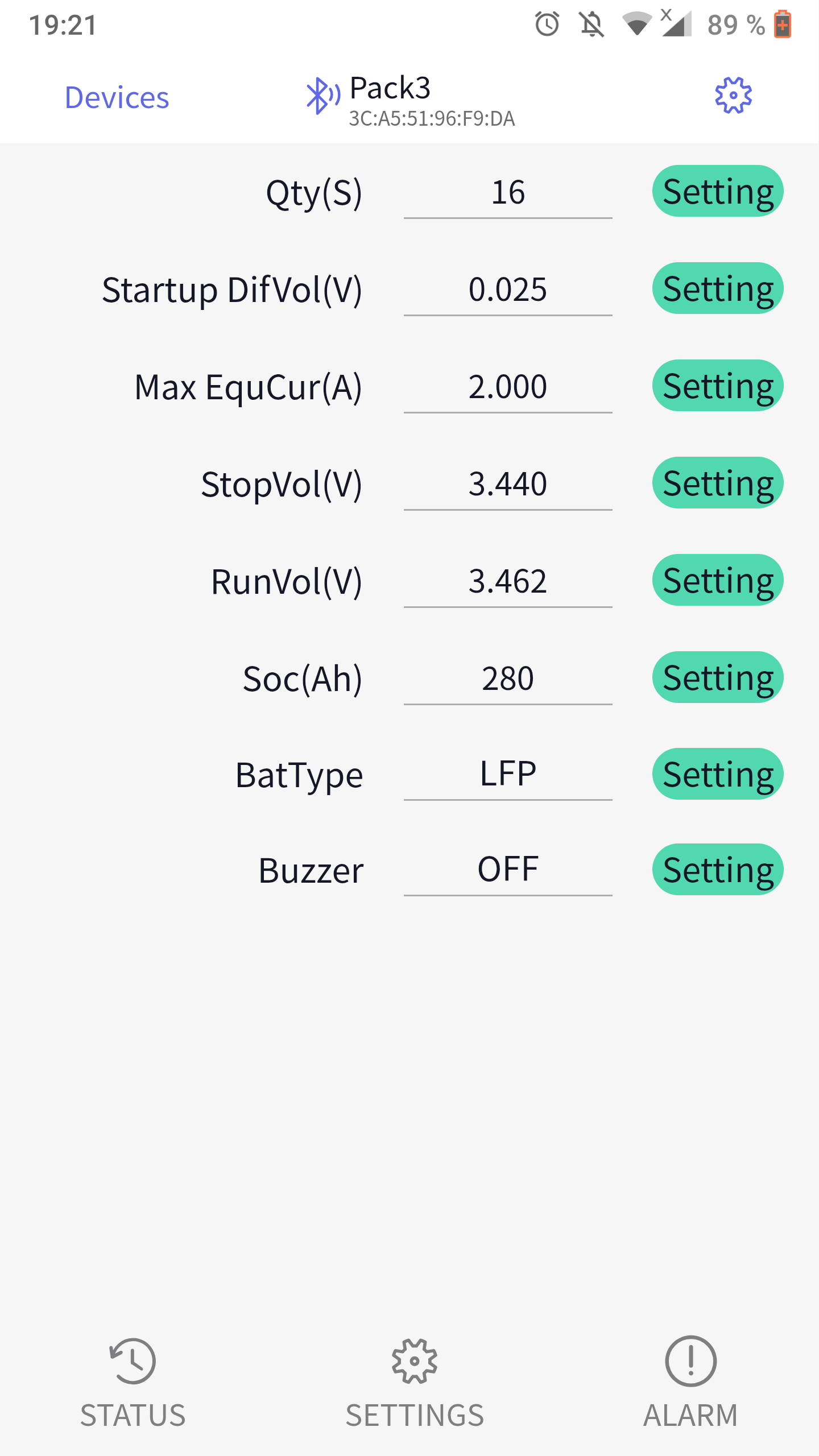

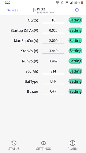

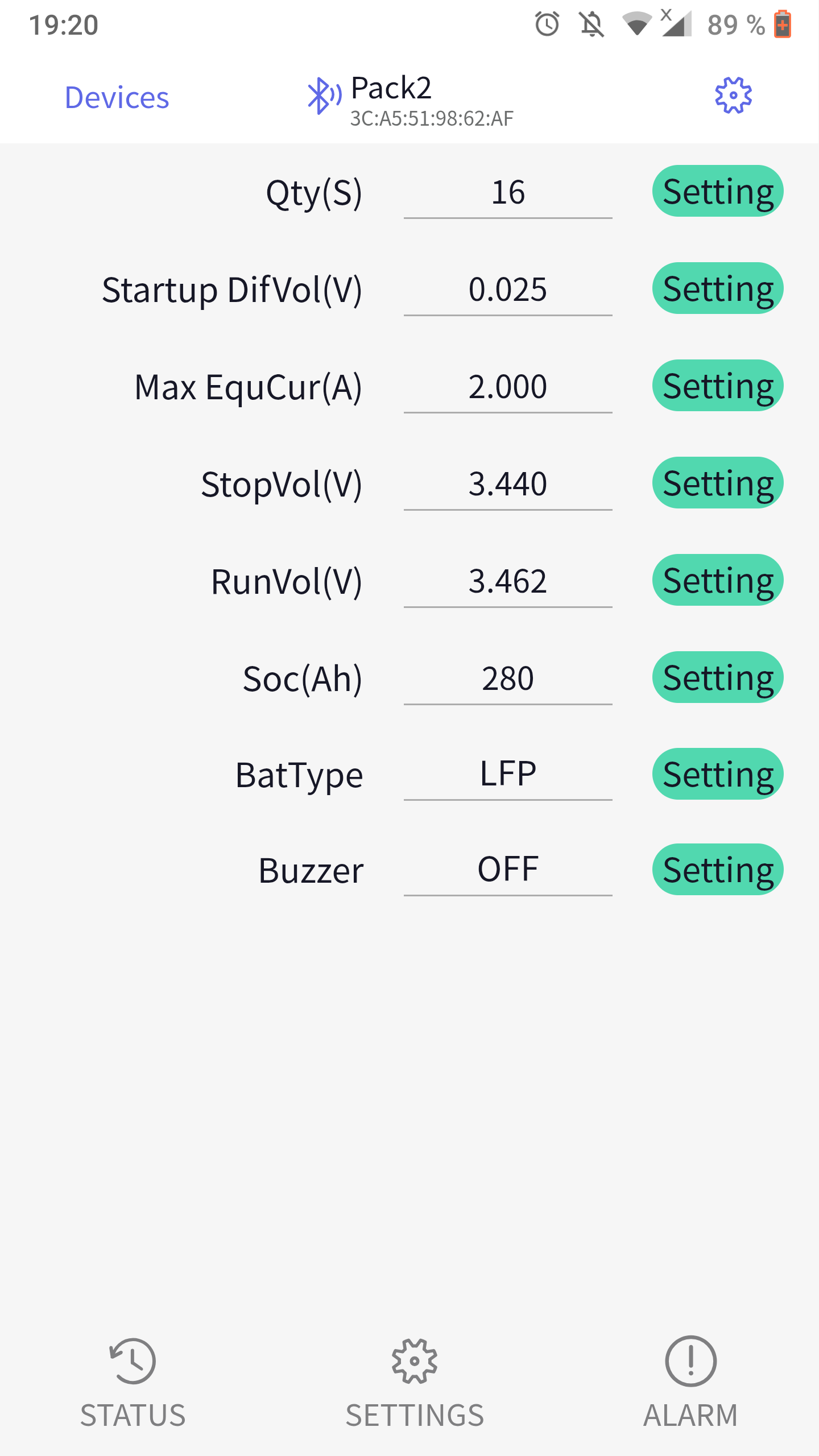

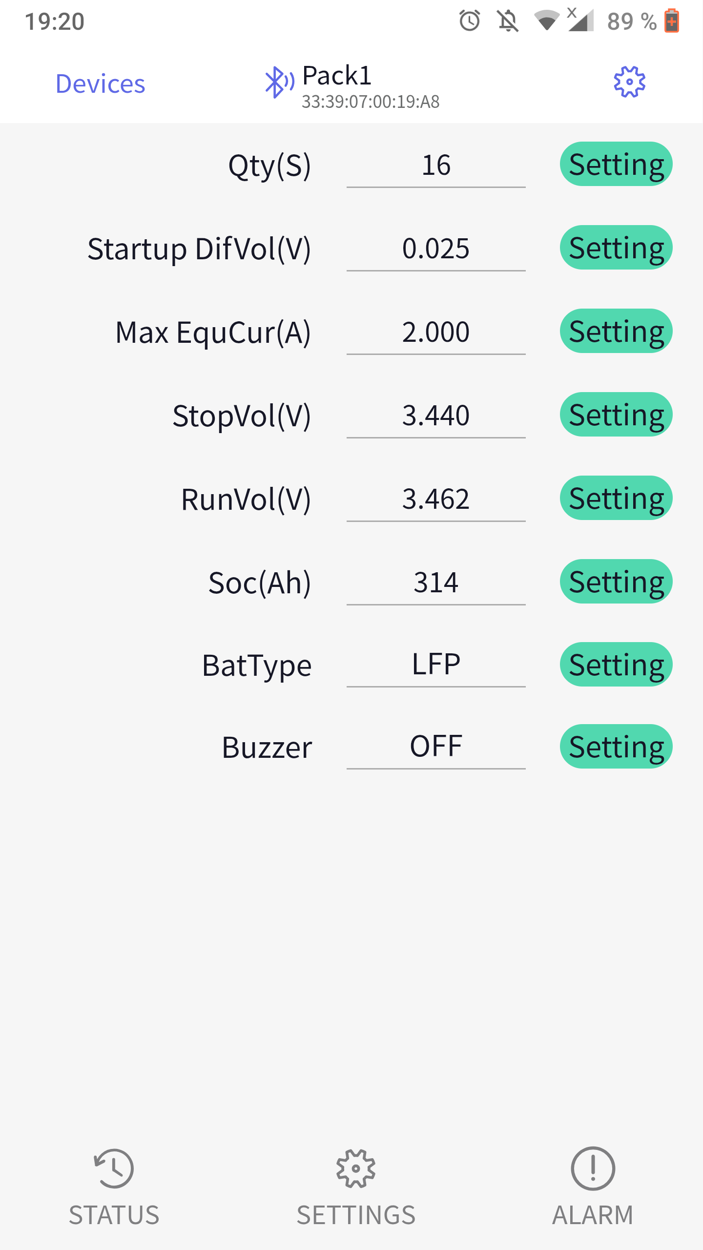

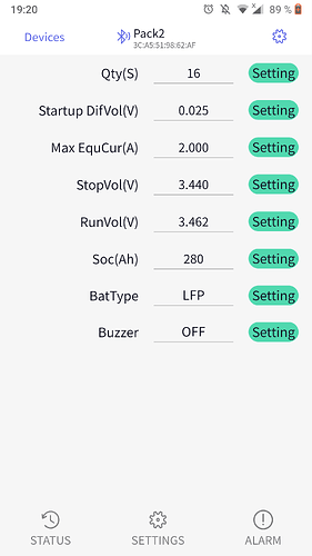

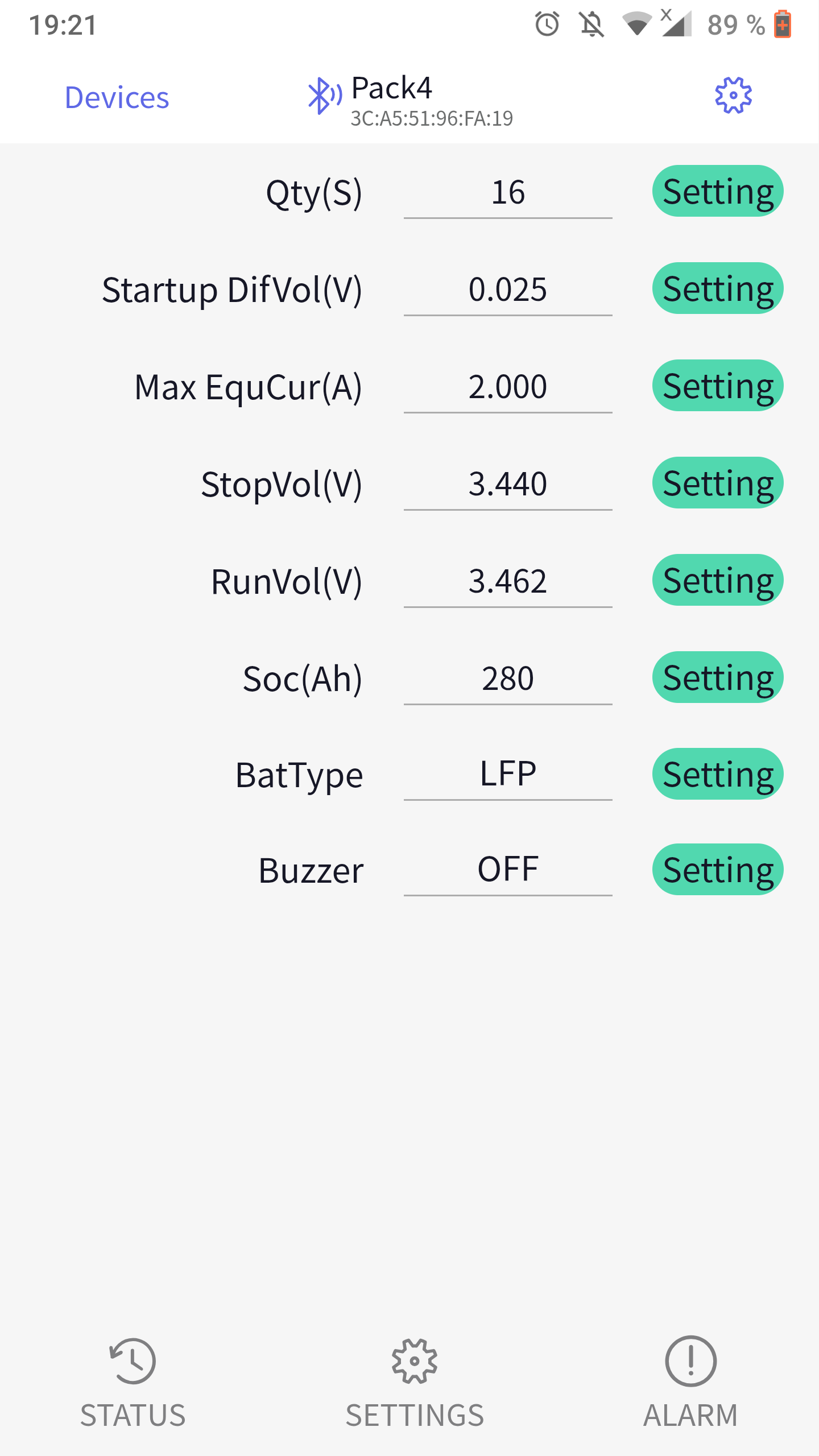

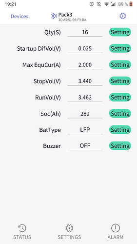

Hier ist die aktuellste Version der NEEY Parameter. Die StartupDifVol ist aber schon seit Monaten auf 25mV eingestellt. Der Balancerstrom war bisher immer auf 1A, außer gleich nach dem Winter, da war er für ein paar Vollladungen bei allen Packs auf 4A eingestellt.

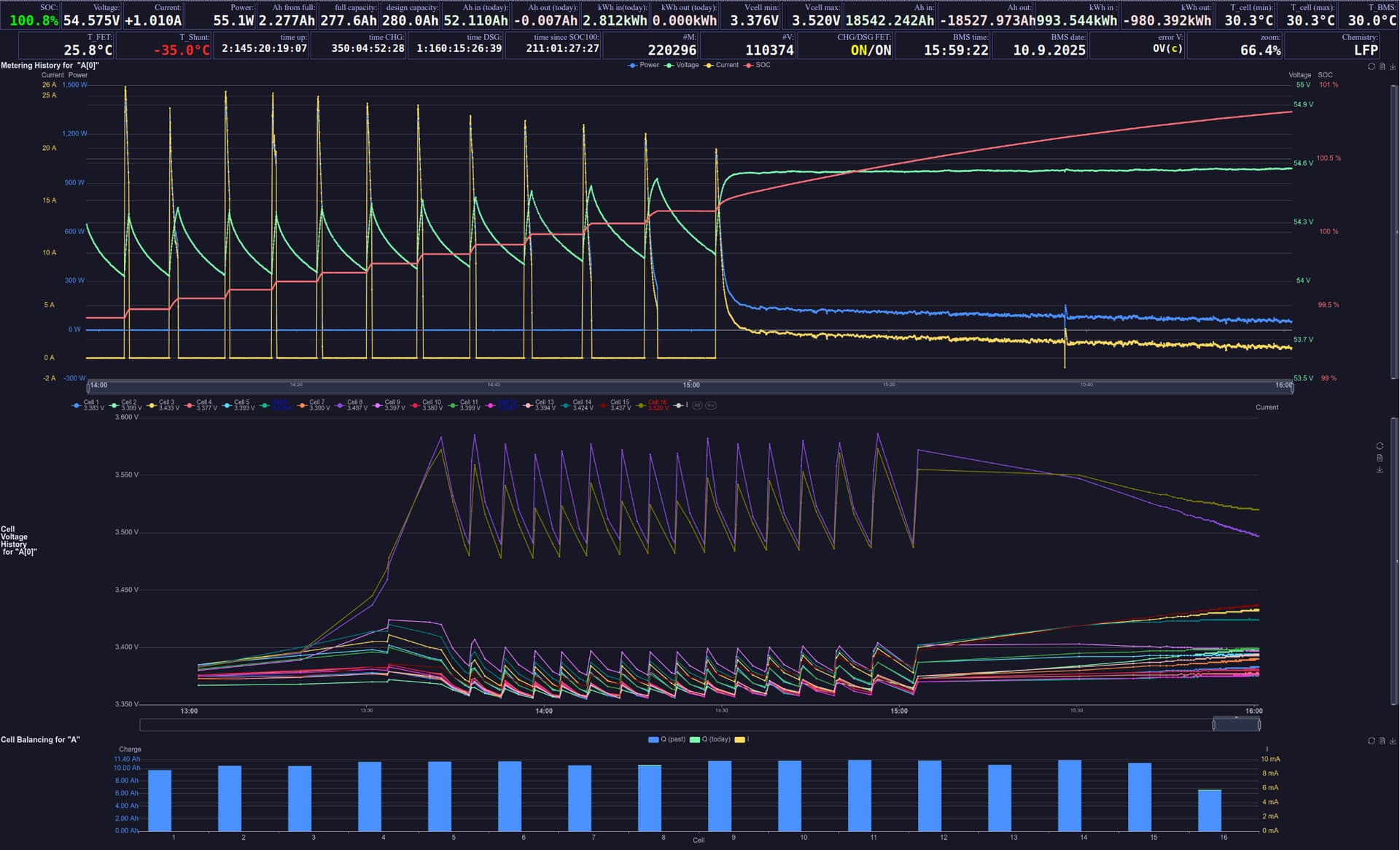

Dies ist ein Pack mit frischen 100Ah CALB Zellen, die bis jetzt nur ~ 20 äquivalente Vollzyklen gesehen haben.
  • Das Balancing beginnt ~ 13:50
  • 100% SOC wird ~ 14:05 erkannt und die Spannung dann zum weiteren Balancing auf ~ 3420 mV pro Zelle abgesenkt.
  • Kurz vor 14:15 liegen alle Zellen nur noch ~ 3 mV auseinander. Zu dem Zeitpunkt hat der Balancer gerade mal ~ 22 mAh ausgeglichen.
  • Danach laufen die Zellen wegen der unterschiedlichen starken Relaxation und den nur ~ 100 mA Balancing Strom bis auf knappe 10 mV auseinander
  • Bis ~15:00 hat der Balancer die Zellen wieder auf weniger als 5 mV zusammengebracht.
Auch 14:15 hätte man das Balancing schon abbrechen können. Zelle 14 hätte dann aber ~ 80 mAh “zu viel” bzgl. Zelle 16 ~ 60 mAh “zu wenig” Ladung gehabt.
Interessant ist, dass die Zellen 12 und 14 gegen Ladeende ( vor 14:05 ) die geringsten Spannungen hatten, um dann später die Zellen mit höchster Spannung zu sein. Mit anderen Worten: Die anderen Zellen ( insbesondere Zelle 16 ) zeigen ein deutlich ausgeprägteres Relaxationsverhalten.
( Alle gezeigten Spannungen sind um den ohmchen Widerstandsanteil bereits korrigiert. Der hat bei < 20 A und einem delta_R zwischen Zelle 12, 14 und 16 von < 100 uOhm aber praktisch sowieso keine Relevanz und ganz zu Beginn bei einem Ladestrom von 36 A liegen die Zellen entsprechend nur wenige mV auseinander.)
Außerdem zeigt dieser Test, das diese Zellen nach ~ 6 äqivalenten Vollzyklen und 7 Tagen einen “echten” Balancingbedarf von nur 78 mAh ( max @ Zelle 14 ) - 22 mAh ( min @ Zelle 15 ) = 56 mAh haben.
Da ich weiß, dass diese Zellen nur sehr geringe Unterschiede in der Sellbstentladung zeigen und der Testzeitraum im Verhätlnis zum Ladungsdurchsatz ziemlich gering ist, läßt sich damit der Unterschied der Coulomb-Effizienz der Zellen zu < 10e-4 abschätzen.
Für “junge” Zellen, bei denen noch ein relativ zügiges SEI-Wachstum zu erwarten ist, ist das ein plausibler Wert, der aber mit Stabilisierung des SEI-Wachstums noch geringer werden sollte.

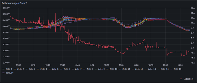

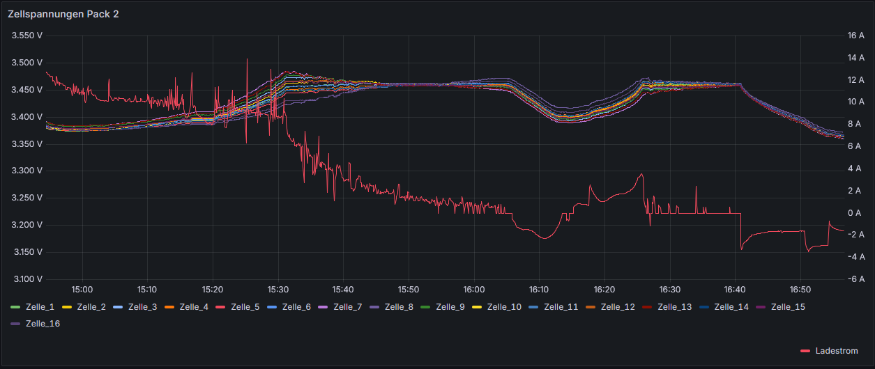

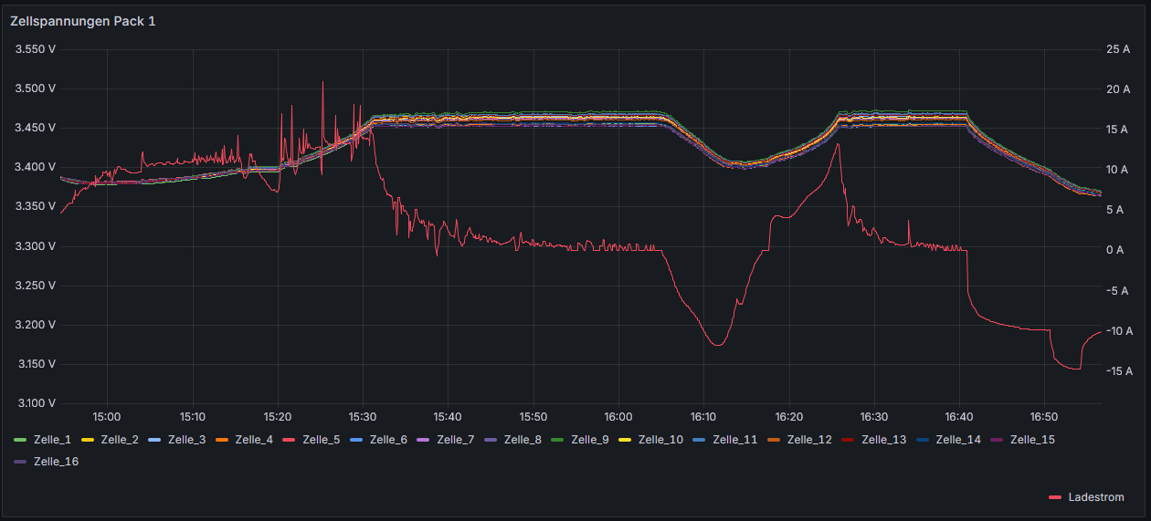

Jetzt habe ich den jeweiligen Ladestrom der Packs, also direk die Werte eines jeden BMS mit drin. Leider spielt das Wetter gerade nicht wirklich mit, es gibt während der Haltephase bei Ladeschlussspannung mittendrin eine höhere Last als Ertrag. Die Last lässt den Kurvenverlauf allerdings irgendwie interessant aussehen:
Pack1
Pack2
Pack3
Pack4

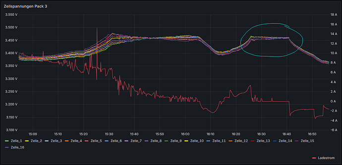

Die Zellspannungen laufen nach der Belastung wieder alle zusammen :thinking: Danach sind die 60min Balancierphase (die ich einräume) vorbei und Ladeschlussspannung wird vom System bewusst gesenkt.
Das wird daran liegen, dass für die kurze Belastung ( Entladen ) die ganz kleinen, besonders reaktiven (L)FP-Körner die Lithiumionen aufnehmen und später beim Laden wieder abgeben, während vorher beim Laden das Lithium eher aus größere Körnern extrahiert wurde.
Deswegen “kreuzen sich die Linien” nur einmal am Tag ( bzw. streng genommen nur dann, wenn zuvor eine hinreichend tiefe Entladung stattgefunden hat, so dass auch die entsprechenden größeren Körner mit Lithium gesättigt wurden )!
