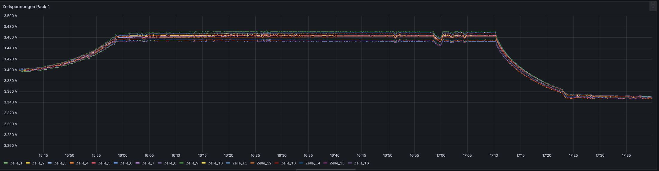

Zelldifferenz liegt bei jedem Aufladen auf 100% SOC bei ca. 70 - 90mV

Vorgestern und gestern war die max. Zelldifferenz nur noch bei 40mV (statt 70mV wie im obigen Diagramm) und gestern wurde nur noch 4min balanciert. Aber ob diese Daten aussagekräftig sind wage ich zu bezweifeln da durch das graue Wetter der Ladestrom über den ganzen Tag nicht sonderlich hoch war.

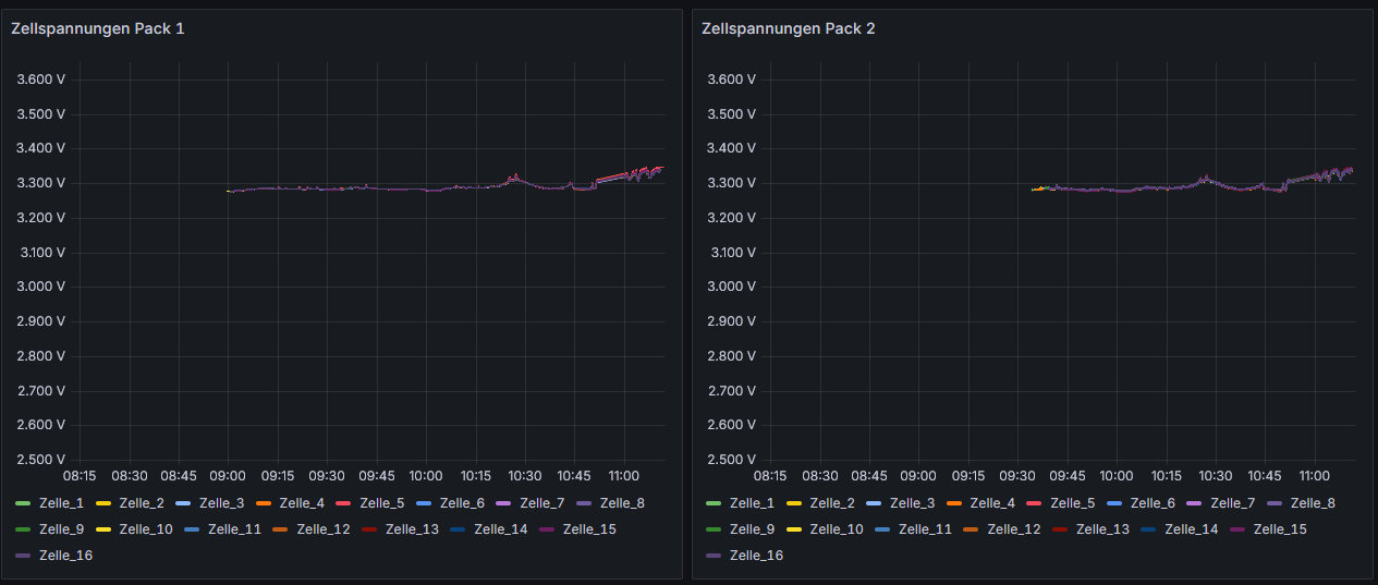

So, hab mir heute Morgen ein bisschen Zeit genommen und mal kurz einen RS485 Sniffer an den Akku gehängt (der ja aktuell aus vier Packs besteht, zwei Weitere warten noch darauf angeschlossen zu werden) und zeichne jetzt alle Zellspannungen auf. Am Ende des Tages wird sich dann zeigen wie der Zellspannungsverlauf aller insgesamt 64 Zellen sein wird.
Aktuell siehts so aus, sind halt noch nicht so viele samples und wir sind gerade bei 65% SOC:
to be continued…

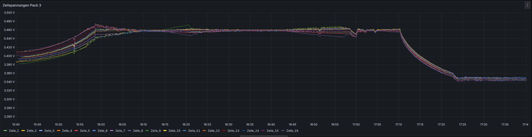

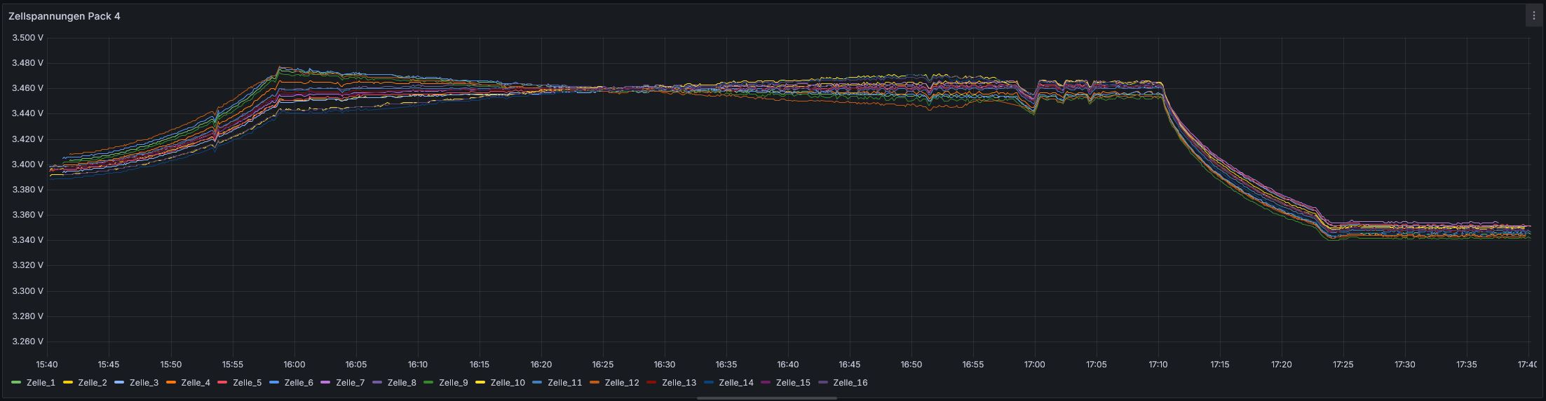

Nun gibt es erste Daten von einer Ladung auf 100% SOC von heute. Die Zellspannungsverläufe sind nach meinem Emfpinden doch recht katastrophal :thinking: Gegen 17 Uhr schob sich kurz eine Wolke vor die Sonne. Um 17:10Uhr war dann die Zeit von 60min für Zellausgleich vorbei und die Ladeschlussspannung wird dann per Node-Red auf 53,6V herab gesetzt. Geht der SOC unter 95% wird die Ladeschlussspannung wieder auf 55,4V erhöht bis zum nächsten Mal SOC=100% +60min.
Pack1 ist das 314Ah Pack und gleichzeitig das Master-BMS im Gesamtsystem. Der Verlauf erscheint mir recht angenehm.
Pack2 scheint was die Zellbalance angeht ziemlich unaufgeräumt zu sein, der Balancer holt aber offensichtlich alle Zellen wieder zusammen, braucht dafür aber (bei 1A Balancierstrom) aber eine halbe Stunde.

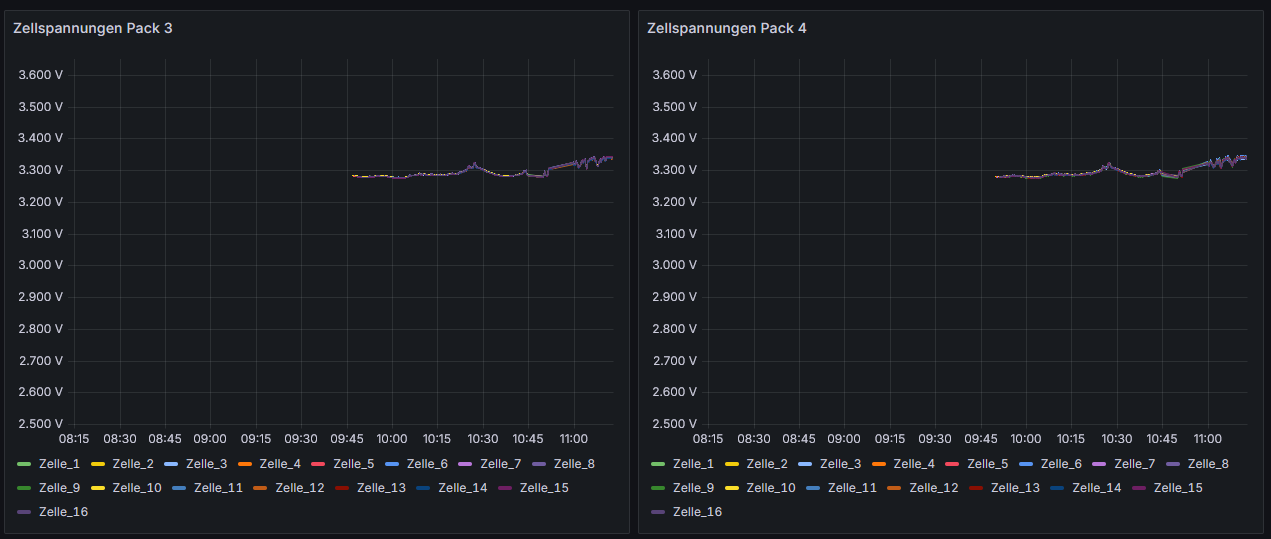

Pack3 wirkt etwas ausgeglichener, interessant finde ich den Außreißer von Zelle9 gegen 16:20Uhr, wie kann das sein? Am Ende zeigt sich ein Bild, das ich von meinem ersten DIY Akku kenne. Wenn der Ladestrom gegen 0A geht fangen die ersten Zellen wieder an auf ihre Ruhespannung zurück zu gehen.
Pack4 sieht im Grund so aus wie Pack3 jedoch driften alle Zellen ab 16:30Uhr wieder auseinander, mit 1A Balancerstrom hält der die nicht mehr zusammen wenn der Ladestrom gegen 0A geht. Sollte ich hier den Balancer wohl testweise mal auf 4A stellen?

Das Verhalten von Pack3/4 sind Relaxationseffekte.

Zum Anderen ist mir vermutlich jetzt noch nicht 100%ig klar woran es liegt dass die Packs 3 und 4 das dargestellte Verhalten zeigen. Ich vermute hier den Memoryeffekt, liege ich da richtig?
Das würde m.E. dazu passen, dass den ganzen Sommer über, bzw. eigentlich seit März, immer nur Teilzyklen zwischen 80 - 100% (Ladeschluss bei 55,4V) gefahren wurden und die max. Zellspannung auf 3,462V gesetzt ist. Zudem ist Pack1 brandneu, gerade erst angeklemmt, während Pack 2+4 die Ältesten im System sind. Pack 3 ist ende Oktober 2024 dazu gestoßen, da liefen Pack 2+4 schon rund drei Monate. Systemstart war 22. Juli 2024.
