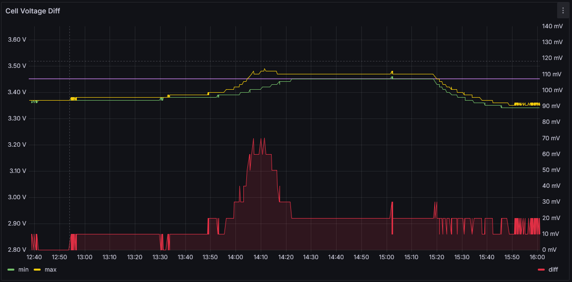

Zelldifferenz liegt bei jedem Aufladen auf 100% SOC bei ca. 70 - 90mV
Wir setzen in unserer Anlage die relativ bekannten und/oder hier im Forum relativ weit verbreiteten AMY Akkupacks ein. Insgesamt sind aktuell vier Packs angeschlossen. Ein TOP Balancing mit beispielsweise 3,65V für alle Zellen habe ich nicht durchgeführt. Einzig, alle Muttern der Zellverbinder habe ich in allen Packs mit 5NM nachgezogen.
Ich beobachte schon den ganzen Sommer, bzw. seit dem die Akkus jeden Tag “voll” werden (Ladeschluss bei 55,4V) dass immer wieder folgendes auftritt:
Der Ladestrom, bzw. die “Anfrage” des SEPLOS V3 an den RS450/200 ist derzeit auf 60A begrenzt, ich brauche das System nicht stressen wenn der Speicher sowieso jeden Tag voll wird. Bei SEPLOS kann man durch einen Workaround (Cell-Overvoltage-Alarm) den Ladestrom herab sezten. Bzw. das BMS senkt bei erreichen der Cell-Overvoltage-Alarm Spannung den angefragten Ladestrom von N auf 10A pro Pack. Danach sinkt der Ladestrom meines erachtens wie er soll:
Ich hätte jetzt eigentlich erwartet, dass irgendwann nach dem ganzen Sommer keine Drift mehr vorhanden sein sollte, oder hab ich da einen Denkfehler?

Im ersten Plot “Cell Voltage Diff”. Über CAN werden leider nur niedrigste und höchste Zellspannung ausgegeben. Die können natürlich auf alle vier Packs verteilt sein.
Wobei StartupDiffVol seit Februar auf 25mV eingestellt ist.

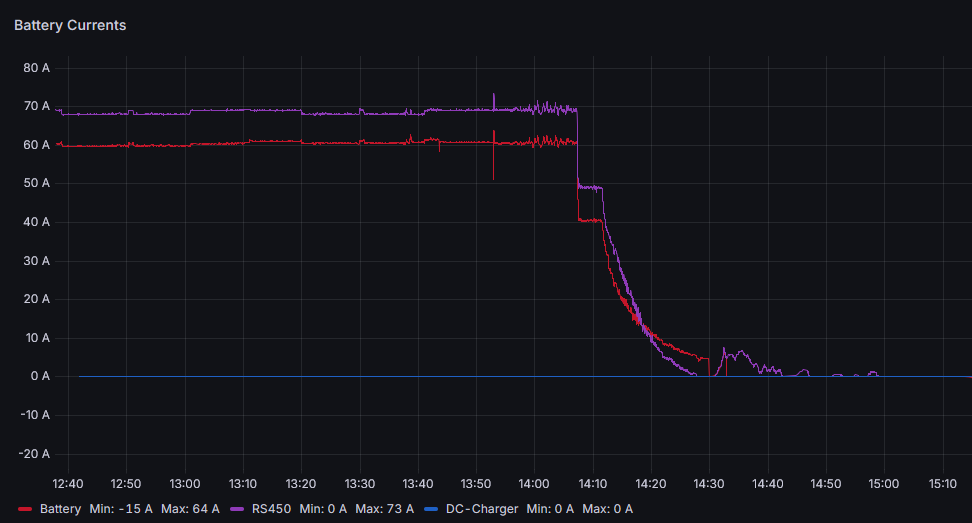

Im Stromchart sieht man, dass eine der beiden Batterien NACH der Balancerarbeit nochmal Strom zieht. Welche bBatterie ist nun welche ? Erstes Chart, zweites Chart ?

Das erste Chart zeigt die vom Master-BMS übermittelte, absolute, maximal Zellspannung (gelb), sowie die absolute minimal Zellspannung (grün). Bei 3.45V habe ich eine violette Linie eingefügt um zu wissen wo der Schwellwert für das Starten des Balancieren ist.
Rot ist die Differenz aus aus absoluter max. Zellspannung - absoluter min. Zellspannung. Rot ist errechnet da das BMS die Differenz nicht überträgt, sie also digital nicht zur Verfüfung steht.
Den ganzen Sommer über werden nur Teilzyklen von 15- 20% gefahren. D.h. der Speicher wird derzeit nie leerer als SOC 78% und jeden Tag wieder auf SOC 100% (bei 55,4V) geladen.
Das “Stromchart” zeigt nur den Gesamtladestrom (rot) und den Strom den der MPPT RS450/200 liefert (violett). Vom MPPT geht dann der rote Anteil in die vier Packs und die Differenz zwischen MPPT violett und rot ist der aktuelle Verbrauch des Hauses.
Aber, gegen ca. 14:25Uhr ist das Balancen beendet, da ist die rote Kurve doch noch abfallend. Die Violette Kurve beschreibt nur was der MPPT liefert - da kann natürlich die Last im Haus schwanken.
Ich schrieb ja im Eröffnungsposting, dass der Gesamtladestrom derzeit auf 60A begrenzt ist, sieht man ja auch an der roten Kurve. D.h. bei vier Packs werden die Packs aktuell mit gerade knapp über 0,05C geladen.

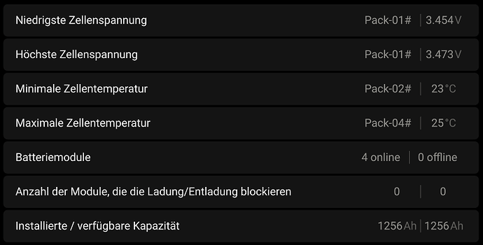

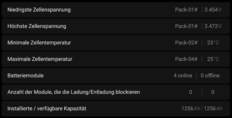

Also da es aktuell wieder soweit ist und ich zumindest über die Remotekonsole ein paar Werte einsehen kann stellt sich heraus, dass das Pack1 - also auch der Master im System - zum jetzigen Zeitpunkt höchste und niedrigste Zellspannung aufweist, allerdings sind wir am Peak der Differenz schon vorbei:
Leider hab ich den Zeitpunkt verpasst bei dem die Differenz am höchsten war. Bin leider nicht mit HomeOffice gesegnet.
