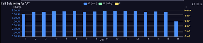

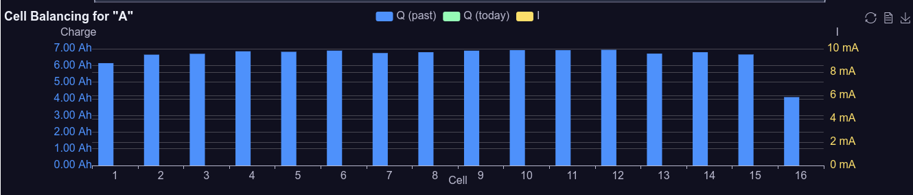

Ich bin auf diesen Effekt übrigens im Detail aufmerksam geworden, weil ich sei ~ einem Jahr die insgesamte Balancing-Ladung pro Zelle überwache.
Für meinen Pack "A" sieht das beispielsweise im Moment so aus:
Zelle 16 hat also gegenüber den anderen Zellen eine etwas erhöhte Selbstentladung und dürfte deswegen praktisch keine "Balancing-Ladung" aufweisen.
Die 4 Ah die trotzdem unnötigerweise aus dieser Zelle ( und damit auch aus allen anderen Zellen) entnommen wurden, entstehen durch die Wechselwirkung von "Memory Effect" und "dummem" Balancing-Algorithmus.

Allerdings verstehe ich auch dein Diagramm des Balancing Bedarfs nicht.

Das Diagramm zeigt schlicht wieviel Ah pro Zelle durch das Balancing aus den Zellen entnommen wurde ( über den Zeitraum der letzten ~ 12 Monate ).

Damit Du meine Messwerte besser einschätzen kannst, zunächst einige Details zu meiner HW bzw. Auswertung:
Ich nutze passives Balancing mit einem Peak-Strom von ~ 220 mA.
Das Aktivieren erfolgt immer exakt in Vielfachen von 1 Sekunde
Allerdings mit deterministischen Unterbrechungen innerhalb dieses 1s Pulses, um die Zellspannung möglichst rückwirkungsfrei messen zu können.
Der effektive Strom während dieses 1s Pulses liegt damit bei ~ 180 mA, also ~ 50 uAh pro Puls.
Die gesamte Balancing-Ladung ergibt sich also schlicht als die skalierte Anzahl der Pulse pro Zelle.
Die in meinen Graphiken gezeigte Zellspannung ist keine einfache "Terminal-Spannung", sondern ein Schätzwert für die "elektrochemische Zellspannung".
Mein BMS misst( streng genommen schätzt ) den ohmschen Zell- und Verbinderwiderstand, und bei jeder Zellspannungsmessung wird zeitsynchron auch der Strom gemessen.
Damit kann man ( in erster Näherung ) den durch ohmschen Widerstand induzierten Effekt, rausrechnen und landet bei der "elektrochemischen Zellspannung".
Auch die Entscheidung über Balancing findet bei mir auf Basis der "elektrochemischen Zellspannung" statt ( je nach Pack ab 3400 -3420 mV ), so dass die von dir zurecht angesprochenen Probleme mit "falschem" Balancing auf Basis von ( möglicherweise sogar stark unterschiedlichen ) Spannungsabfällen über unterschiedliche ohmsche Widerstände in den gemessenen Zellpfaden hier praktisch keine Rolle spielen.
Der berechtigten Skepsis, wieviel man Ergebnissen bei soviel "Schätzen" und "Rausrechnen" noch trauen kann, möchte ich damit entgegentreten,
dass ich Zugang zu Präzisionsmessequipment habe, um Spannungen, Ströme und Widerstände auch unabhängig von der BMS HW messen zu können.

Bei meinem Pack "A" neigen in den beiden betroffenen Zellen ~ 20 Ah der gesamten Zellladung ( also die Lithium-Ionen ) nach vielen Teilzyklen dazu in einen Zustand zu gelangen, in dem mehr Energie ( höhere Spannung ) notwendig ist, um sie beim Laden von der Kathode zur Anode zu bewegen.
Ich zitiere dazu einmal aus dem von mir verlinkten Artikel:
"Beim nächsten Ladezyklus (Fig.f) werden erst die Lithium-ärmeren und dann auch die „verzögerte“ Gruppe der Lithium-reicheren Partikeln über die Barriere gebracht. Die für Letztere zusätzlich nötige Energie führt zu der Überspannung, die den Memory-Effekt kennzeichnet."
Wenn man nach vielen Teilzyklen erstmalig wieder vollläd, führt diese Überspannung zu dem Fehlschluss, die Zelle sei schon voll, und der Balancer entnimmt der Zelle Ladung, bei der nach dem Relaxationprozess dann aber klar wird, dass sie der Zelle doch fehlt.
Da man beim passiven Balancen nur Ladung entnehmen kann, kann man den Fehler nicht rückggängig machen und muss in der Folge nun allen anderen Zellen Ladung entnehmen.
Deswegen sieht meine Statistik auf den ersten Blick so unplausibel aus
