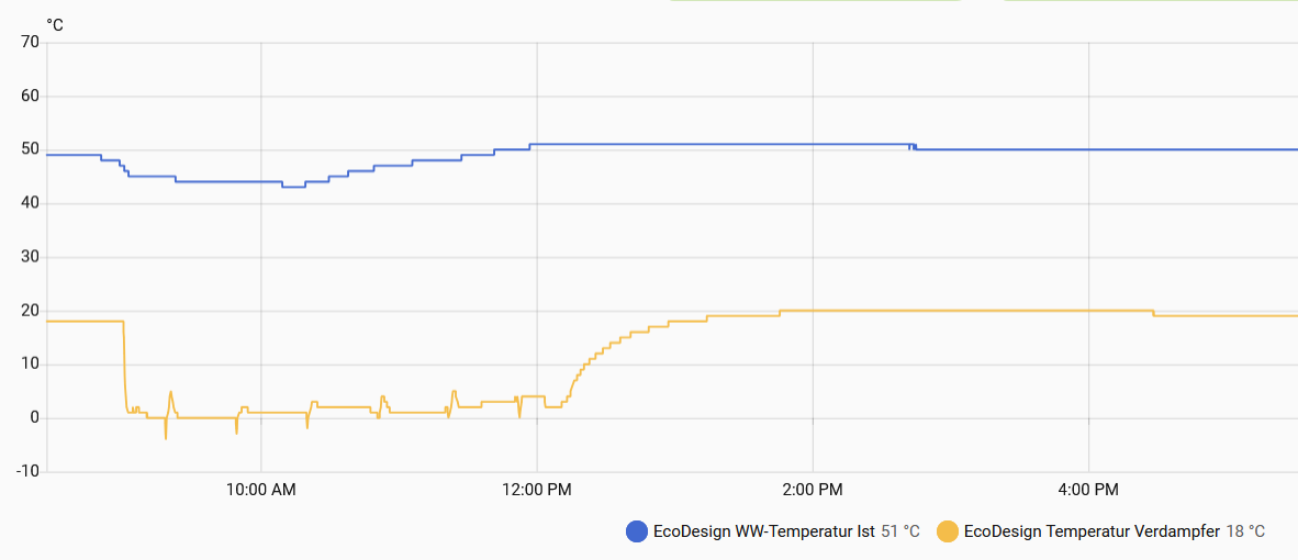

Und ich will in Sachen BWWP nochmal meine Grundfrage aufgreifen: Macht das bei einem gedämmten Keller überhaupt Sinn?
Du sagtest ja, dass a) die Tür offen steht (d. h. Luftvolumen groß genug) und b) die Temperatur nicht unter 15°C fällt. Wir haben ebenfalls eine BWWP und die hat nun keine Probleme mit 15°C Raumtemperatur. Wird halt kalt im Keller. Ist auch nicht gedämmt, aber die Wände sind kälter als 15°, von daher sehe ich die Dämmung nicht nachteilig. Ist ja auch nicht so, als würden die nicht auf bei sehr niedrigen Temperaturen laufen.

Problem mit der Dämmung sehe ich auch nicht. Ich hab bei mir noch zwei Bohrungen gemacht um vom (ehemaligen, jetzt Splitklima) Heizungskeller mit der BWWP durch den Bastelkeller ins hintere Ecke des Vorratskellers mit der PV Technik zu kommen (dorthin die kalte Abluft). Luftzug von dort und ums Eck durch den Flur zurück. So hab ich ein höheres Luftvolumen, was dann nach und nach wieder aus den Wänden und von der Technik aufgewärmt wird.
Hab leider keine Referenzwerte der Temperatur von vorher, aber mehr als ein Grad im Mittel dürfte die Temperatur nicht gesunken sein. Wenn sie einige Stunden läuft, gehts natürlich paar Grad runter. Kellerdecke bei uns gedämmt, außen steht der Keller vorne etwa 1m raus, 50cm in die Erde gedämmt, hinten mit Kellerausgang etwas komplizierter, Seiten Nachbarn, RMH.
Ja macht es. Die Wärme die von den Geräten abgestrahlt werden, nutzt du für Warmwasser. Der Keller wird dann leicht kühler als bisher und trockener.
