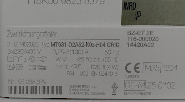

Ich verstehe nicht, was hier diskutiert wird. Schaut doch einfach Mal auf das Typenschild eures Stromzählers. Mir ist bisher noch kein Zähler unter gekommen, der mehr als 40A verträgt. Das sind rund 30kW.
Wenn man also mehr als 30kW beziehen oder einspeisen möchte, kommt man um eine Wandlerzählung nicht drumherum. Und da läuft es etwas anders (aufwändiger) in der Anmeldung. Aber das hat @phoenix_83 weiter oben bereits angerissen.

Hm,
also unser Zähler sieht so aus:
Ich weiß nicht, wie selten der ist.
Und ja, vielleicht haben wir ein Luxusproblem, da es eher wenige Leute gibt, die Anlagen mit so einer Leistung betreiben.
Es geht mir aber gar nicht darum, mehr Leistung ins Netz einspeisen oder mehr Einspeisevergütung abrechnen zu können.
Angefangen hat die ganze Fragerei damit, das wir auch noch in der Übergangszeit Feb/März viel Gas verbraucht haben. Gut, daran kann ich mit Hilfe einer WP arbeiten. Ist im Plan.
Dann kommt als nächstes die Frage, woher denn die erforderliche Leistung für die WP kommt.
Wenn ich mir das Monitoring in HA ansehe, kommen im Feb bei uns 270kWh und im März 1890kWh vom Dach.
Wir haben andererseits im Feb 5530kWh und im März 2420kWh Gas verbrannt. 100 Jahre altes Haus, nicht mal alle Räume beheizt.
Wie kann man das verbessern?
Innendämmung weil Denkmalschutz. Ist im Arbeit und auch problematisch. Anderes Thema.
Warum war im Feb der Solarertrag vergleichsweise gering? Natürlich geringe Einstrahlung, aber auch problematische Ausrichtung der Module! Ost/West, 20 Grad Dachneigung. Schnee!
Also muss eine Anlagenerweiterung her. Und da kommt die 30kWp Grenze ins Spiel, weil wir auf diesem Grundstück schon 24kWp installiert und keinen zweiten Zähler haben können. Nicht 30KW!
Ist das verständlich?
