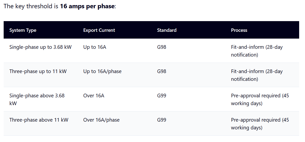

Also ich kann es schon nachvollziehen. Deutschland hat ja keine Smartmeter. Wie will man also Einspeisung halbwegs kontrollieren? Mit dem EEG §8 hat jeder das Recht auf relativ unbürokratischen, schnellen und deutschlandweit einheitlich geregelten Anschluss einer (relativ grossen) PV.
Das Äquivalent dazu wären in England gerade mal max. 3,7kW Wechselrichterleistung. In DE darf man ja die vollen 30kW zu jeder Zeit ins Netz ballern.
Viel sinnvoller und zeitgemässer wäre es natürlich weder kWp noch kWh zu regeln, sondern die tatsächliche Einspeisung. Und das dynamisch. Aber das ist in DE leider alleine schon technisch nicht möglich.

16A pro Phase. Dass die 3,68kW häufig vorkommen liegt an den vielen einphasig angeschlossenen Häusern. dass es wenig Bedarf an “unseren” 800W-Invertern gibt, liegt an den einfacheren Regularien bis 16A. Altinstallationen haben meist eine Ringleitung 25-40A abgesichert, die Verbrauchersicherungen sitzen in den Gerätesteckern
Ja, die privaten Haushalte haben dort alle nur eine Phase. Zumindest habe ich noch nie was anderes dort gesehen.
