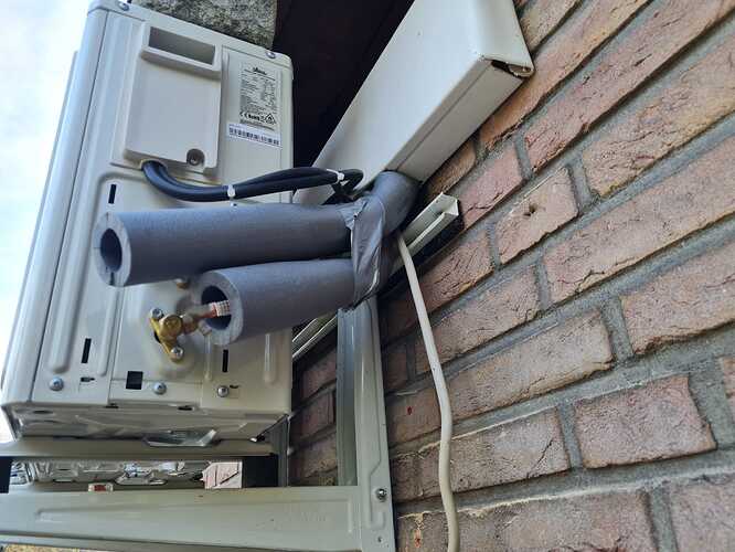

Ich habe mir im November zweimal die KBO9-R290 bestellt, die vor etwa zwei Wochen angekommen sind. Bei den Geräten gab es mehrere Mängel an den Außeneinheiten und einer Inneneinheit, die ich gerade noch mit dem Händler kläre. Eine Inneneinheit war in Ordnung, und eine Außeneinheit konnte ich soweit instand setzen.
Die erste Einheit wurde inzwischen installiert, leider gehen die Probleme weiter. Im Sleep-Modus (nur Lüfterbetrieb) erzeugt die Inneneinheit 32–37 dB (mit dem Handy gemessen). Das ist beim normalen Gespräch gut hörbar außer, wenn die Kinder im Raum sind ;-). Dies liegt weit über den angegebenen 19 dB, was für uns ein wichtiger Punkt war.
Zusätzlich kommt ein starkes Brummen aus der Inneneinheit, das über die Kältemittelleitung übertragen wird, sobald der Kompressor läuft. Das Brummen in Kombination mit den Lüftergeräuschen ist schon störend.
Die Außeneinheit selbst ist nicht besonders leise, aber akzeptabel. Sie vibriert jedoch sehr stark. Diese Vibrationen sind glücklicherweise gut vom Haus entkoppelt, sodass dort keine Probleme auftreten. Nur die Kältemitteeleitungen übertragen die Vibrationen ins Haus zur Inneneinheit. Ich habe bereits als Test eine Gummimatte mit Gehwegplatte auf die Außeneinheit gelegt. Das hat die Vibration etwas reduziert und die Übertragung über die Kältemittelleitung ein wenig gedämpft.
Die 3 m Kältemittelleitung liegt in einem Kabelkanal mit zusätzlicher Rohdämmung aus dem Baumarkt. Ich muss noch überlegen, wie ich die Vibrationen über die Kältemittelleitung weiter reduzieren kann.

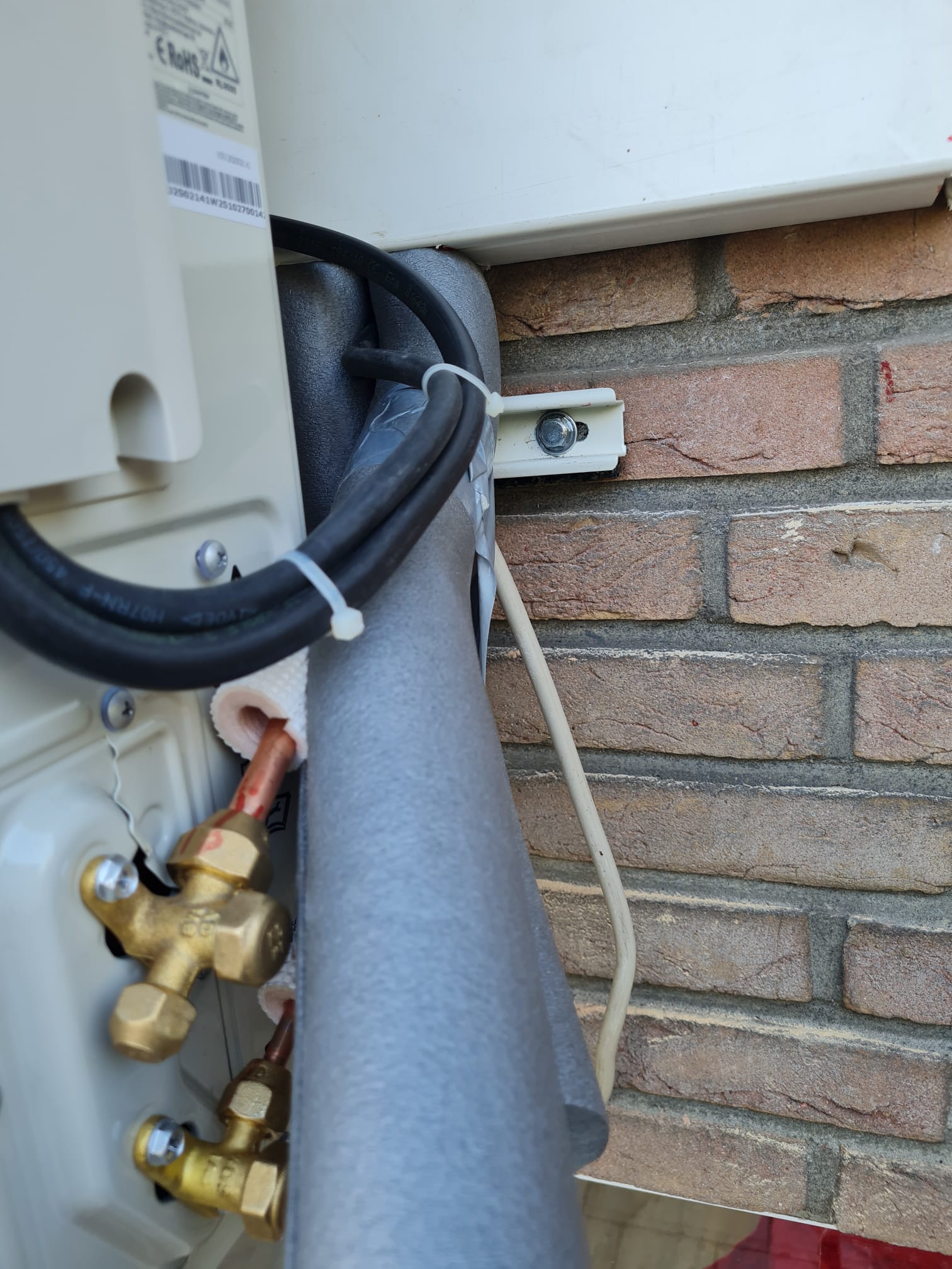

Mach mal ein Foto, wie die Kälteleitung am AG angeschlossen ist und zum Kabelkanal geht. Wenn die Leitung da nicht genug Spielraum zum Schwingen hat, überträgt sich was schnell.
Warum vibriert das AG so stark? Ist der Lüfter schlecht gewuchtet oder kommt es vom Verdichter?

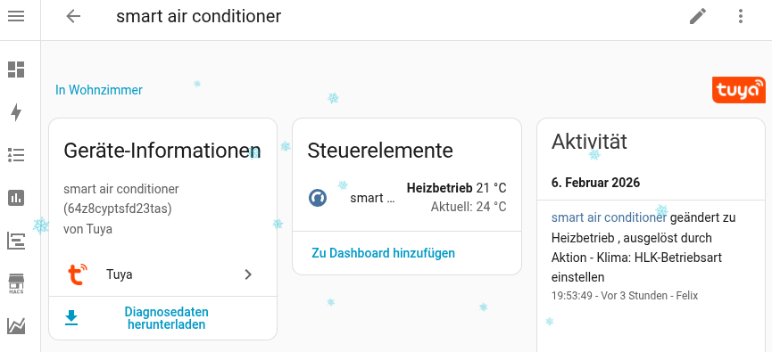

Habe die letzten Tage versucht über den W-Lan Stecker der Platine MIVZ22MBW eine lokale Verbindung rx, tx zum ESP32 C3 Mini zur Steuerung über Home Assistant herzustellen. Es gibt eine github Vorlage für TCL Geräte was wohl gut mit den R32 Geräten von Kältebringer funktioniert. Leider kam ich noch nicht weiter eine Verbindung herzustellen. Vielleicht wird die KBOXX 290 von einem anderen Hersteller gefertigt als die anderen von KB…. ..
Hallo Win, danke für die Rückfragen, die Vibrationen kommen eindeutig vom Verdichter, der Lüfter läuft ruhig. Warum das Außengerät insgesamt so stark vibriert, kann ich aktuell noch nicht abschließend sagen, das ist mein erster Eindruck.
Zum Vergleich: Ich habe sowohl eine Midea Luft-Wasser-Wärmepumpe als auch eine LG Brauchwasserwärmepumpe. Beide Geräte habe ich bereits so weit wie möglich zerlegt, um mir die Technik anzusehen und das Funktionsprinzip besser zu verstehen. Bei beiden ist der Verdichter im Betrieb deutlich ruhiger. Zudem sind die zum Verdichter führenden und von ihm weggehenden Rohrleitungen in einer U-Form ausgeführt. Fasst man den Verdichter oder die anschließenden Rohrleitungen an, nehmen die Vibrationen massiv ab. Am Gehäuse selbst ist bei beiden Geräten kaum noch etwas zu spüren.
Bei der Kältebringer-Außeneinheit hingegen vibriert das Gehäuse aus meiner Sicht deutlich stärker als bei den beiden genannten Wärmepumpen. Ich habe die Kältebringer bislang noch nicht zerlegt, um mir die interne Technik genauer anzusehen. Das wollte ich bewusst erst tun, nachdem klar ist, dass die Anlage grundsätzlich funktioniert.
Die Midea-Wärmepumpe ist im Teillastbetrieb praktisch nicht mehr hörbar. Ich habe sie zusätzlich von innen schalltechnisch optimiert. Selbst unter Volllast ist lediglich der Lüfter noch sehr leise wahrnehmbar. Das Ding ist geräusch technisch ein Traum. Ganz anders stellt sich das aktuell bei der Kältebringer dar: Diese ist sowohl im Teillast- als auch im Volllastbetrieb deutlich hörbar. Ich plane zwar auch hier eine schalltechnische Optimierung, sobald ich Zeit habe, erwarte mir davon bei den starken Vibrationen allerdings nur dann eine Verbesserung, wenn sich im Inneren tatsächlich eine konkrete Ursache finden lässt.

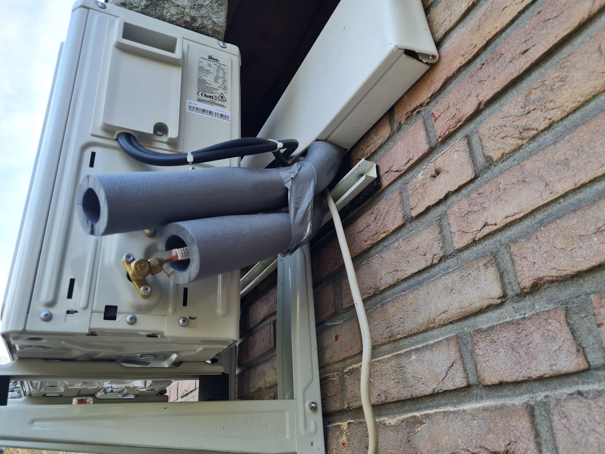

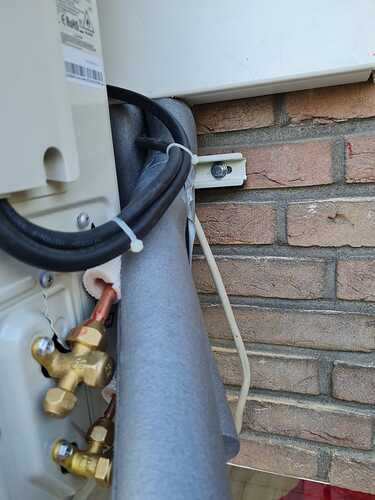

Der Abstand zwischen Außengerät und Kabelkanal beträgt etwa 35 cm, was bei den massiven Schwingungen natürlich relativ kurz ist. Dieser Abschnitt ist derzeit noch nicht vollständig fertiggestellt, da ich die Anlage aktuell regelmäßig mit einem Gasschnüffler überprüfe.
Zum Thema Steuerung: Danke für den Hinweis, Felix und schön, dass du das bereits testest. Ich möchte nicht über die Cloud oder die Hersteller-App gehen. Für mich ist das zunächst aber der erste Weg, um grundsätzlich zu prüfen, ob alles funktioniert. Umso verwunderlicher finde ich es, dass es keinerlei Beschreibung zur WLAN-Funktion in der Anleitung gibt.

Ist jetzt nicht untypisch, wie du die Kälteleitungen verlegt hast, aber mit einem U als Entkopplung wäre es natürlich besser gewesen, wenn die Anlage zu Vibrationen neigt. So hab ich es bei mir gemacht bzw. bei einigen Geräten auch eine Schlaufe hinter dem Gerät, auch für den Fall, dass ich noch ein paar mal neue Bördel machen muss, um da noch Material zu haben.
Das der Verdichter so starke Vibrationen macht, finde ich ungewöhnlich. Zumindest kenne ich das von Daikin und MHI nicht. Da hört man den Verdichter kaum und wenn der vibriert, dann nur ganz kleine Vibrationen. Bei meiner MHI hingegen ist der Lüfter nicht gut gewuchtet, wenn die Anlage voll aufdreht, vibriert das Gehäuse dann ordentlich. Daran erkennt man es auch, dass es vom Lüfter kommt, wenn der nämlcih langsam dreht, vibriert nichts am Gehäuse, auch wenn der Verdichter auf höherer Drehzahl ist.
Ich mache das immer mit einem Schraubenzieher:
Die Metallspitze halte ich gegen das Gehäuse, den Griff (Knauf) mit leichtem Druck ans Ohr. Wenn man die richtige Position am Ohr gefunden hat, werden die Vibrationen sehr sauber auf das Trommelfell übertragen. So kann man genau hören, was im Inneren passiert – zum Beispiel defekte Lager, Reibungen, Schlagen, Brummen oder ganz allgemein die Laufgeräusche der Aktoren.
Den Lüfter höre ich mit dieser Methode zurzeit überhaupt nicht, sondern ausschließlich den Kompressor, der jedes andere Geräusch deutlich übertönt. Lüfter und Kompressor erzeugen sehr charakteristische Klangbilder, weshalb man sie normalerweise gut voneinander unterscheiden kann.
Wenn man direkt auf das Kupferrohr geht, hört man ebenfalls eindeutig das Geräusch des Kompressors.
Eine Unwucht, wie sie bei deinem Lüfter, kann man mit dieser Methode ebenfalls sehr gut erkennen. Man muss dabei nicht warten, bis die Frequenz der Unwucht eine Resonanzfrequenz erzeugt. Man hört stattdessen – schwer zu beschreiben – eine Art nicht rhythmisches „Wabbern“. Am besten hört man sich einmal einen Lüfter an, der in Ordnung ist, und danach einen defekten Lüfter. Dann erkennt man sehr schnell, was ich meine.
Vielleicht finde ich beim Zerlegen noch etwas. Falls nicht, werde ich mir noch einmal eine 1–2 m Leitung holen und hinten ein U bzw. eine Schlaufe einbauen.

Inzwischen habe ich den Lärmbringer in Home Assistant eingebunden, allerdings nur über die Tuya-Integration und nicht lokal. Die Steuerung funktioniert problemlos, aber die Daten laufen weiterhin über die Tuya-Cloud. Immerhin lassen sich so Automationen und Steuerungen umsetzen – Voraussetzung ist allerdings, dass der Lärmbringer zuvor in Tuya eingerichtet ist.
