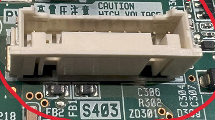

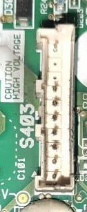

Es gibt je nach Anlage unterschiedliche Steckverbinder. S403 hat 2,5mm Pinabstand und 10 polig. Ähnlich JST XH 2.54 (2,54mm Pinabstand), den man auch anpassen kann.
Desweiteren bestehen aktuell bekannt 2 unterschiedliche S403 Buchsentypen in den Daikins. Der häufiger zu findende S403 ist mit einem JST XAP 10V-1 zu verbinden:
Der andere Typ S403 ist derzeit unbekannt und lässt sich auch mit einem modifizierten JST PAP 10V-S kontaktieren.

S403 Pinbelegung:
  • 1 - 14V, hierüber wird Faikout versorgt
  • 4 - TX from Aircon
  • 5 - TX to Aircon
  • 6,7 - GND
  • 8,9 - not connected
  • 10 - ACHTUNG: Auf diesem Pin liegen 320V, Gefahr! Auch im ausgeschalteten Zustand diesen Pin nicht berühren.

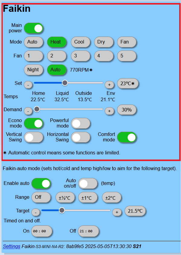

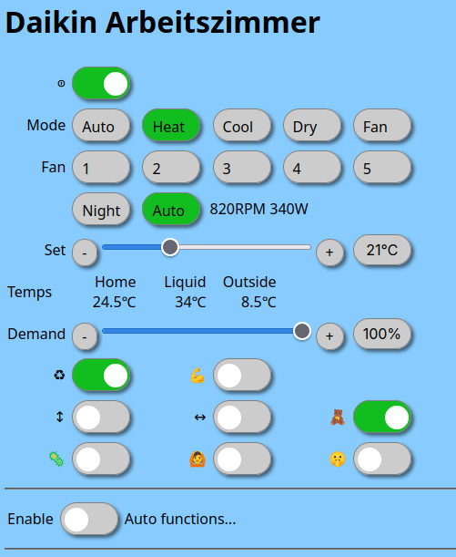

Betriebsmodi:
Das Faikout-Modul lässt sich in zwei Modi betreiben, die man in ihrer Konfiguration und Bedienung unterscheiden sollte.
Modus 1: Interfacemodus
Hierbei bietet das Faikout-Modul eine ergänzende Möglichkeit, auf die Daikin-Klimaanlage zuzugreifen – in Form der Weboberfläche und über die standardisierte MQTT-Schnittstelle.
Das Faikout-Modul selbst führt dabei automatisiert keine Eingriffe aus – dies ist ein wesentlicher Unterschied zu Modus 2. Das Faikout-Modul bietet lediglich die Schnittstelle, um manuell über die Faikout-Weboberfläche eine Bedienung durchzuführen oder um Befehle und Informationen über MQTT auszutauschen, die z. B. von einem Heimautomatisierungssystem kommen.
Die Kommunikation zur Daikin-Anlage findet dabei bidirektional über S21 statt, und auch Einstellungen, die von einer anderen Quelle stammen (z. B. der Onecta-App oder der Fernbedienung), werden vom Faikout dargestellt. Somit ist dieser Modus empfehlenswert, wenn man die originale Fernbedienung weiterhin nutzen möchte – darf aber durchaus als gering funktionaler Modus für das Faikout betrachtet werden.
Ergänzend empfiehlt sich dieser Modus für sehr ausgeprägte Lösungen, bei denen eine selbst erstellte Regelung, z. B. in einem Automatisierungssystem, zusätzlich auf die Daikin-Regelung aufgeschaltet wird – mit dem Ziel eines verbesserten Betriebs hinsichtlich Komfort, Effizienz etc. Hierzu ist durchaus tieferes Wissen notwendig, und Beispiele finden sich im Beitrag des Forums.
Als Übersicht zu Modus 1 kann man auf der Weboberfläche des Faikout-Moduls den oberen Teil der Bedienung als Referenz nutzen.
Modus 2: Regelbetrieb
Das Faikout-Modul bietet die Möglichkeit, zusätzliche Regelfunktionen „huckepack“ zur Daikin-Regelung (nicht abschaltbar) zu nutzen. Hierbei gibt es zwei unterschiedliche Untermodi für diese Regelung des Faikout.

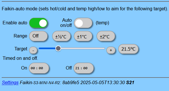

A) „AutoControl“
In dieser Regelfunktion nutzt das Faikout einen eigenen Regelalgorithmus. Dieser lässt sich im Faikout-Modul parametrieren, wodurch die sehr wertvolle Möglichkeit besteht, einen externen Temperatursensor einzubinden, damit die Klimaanlage realistischer auf die tatsächliche Temperatur im Raum reagiert.
Dabei ist zu beachten, dass für diese Huckepack-Regelung auf der eigentlichen Daikin-Regelung neue Regelparameter verwendet werden. Aufgrund werkseitiger Trägheit der Eingangsparameter kann es erforderlich sein, dass der Faikout-Regler teils stark eingreift, damit die Daikin-Regelung überhaupt reagiert.
Praktisch heißt das: Wenn die gewünschte Raumtemperatur erreicht ist, reicht es nicht, den Sollwert der Daikin nur leicht zu reduzieren, um die Leistung zu senken. Stattdessen sind teils große Sprünge von mehreren °C notwendig. Insofern wirkt die Regelung des Faikout im AutoControl-Modus recht grob und kann nicht wie ein gut eingestellter PID-Regler funktionieren, da sie nur eine Regelung in zweiter Instanz ist, die ansonsten wirkungslos wäre.
Daraus ergibt sich bei der Nutzung ebenfalls, dass die Originalparameter der Daikin-Regelung durch das Faikout automatisch gesteuert werden und z. B. eine manuelle Justierung per Fernbedienung kontraproduktiv ist. Ein Ein-/Ausschalten kann sicherlich weiterhin genutzt werden, die Einstellung der Solltemperatur sollte jedoch ausschließlich über die Faikoutparamter erfolgen.
Als Übersicht kann man verstehen, dass alles, was den Modus 2 betrifft, im unteren Teil der Faikout-Weboberfläche kategorisiert ist:

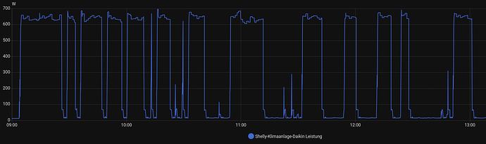

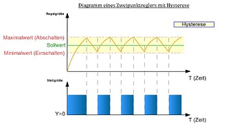

B) „Thermostatmodus“
Ergänzend zum AutoControl-Betrieb ist im Modus 2 auch ein einfacherer Thermostatmodus nutzbar. Hierbei handelt es sich um einen eher simplen Zweipunktregler, der ebenfalls unter Berücksichtigung eines externen Temperatursensors den Sollwert (autot) in einem Band/Hytherese ( autor) regelt.
(Quelle:Ingenieurkurse.de)
Um diesen anstelle der komplexeren Regelfunktion zu nutzen, ist er im Konfigurationsmenü zu aktivieren:
grafik
Bedingt durch die nicht abschaltbare Daikin-Regelung und somit immer als zweite Instanz einer zusätzlichen Regelung wird der Thermostatmodus oft als leichter verständlich und auch in der Nutzung und Funktion als besser beschrieben (subjektive Meinung).

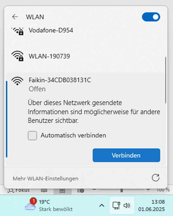

Prinzpiell funktioniert es aber wie folgt:

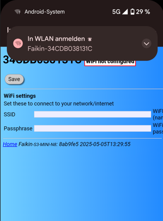

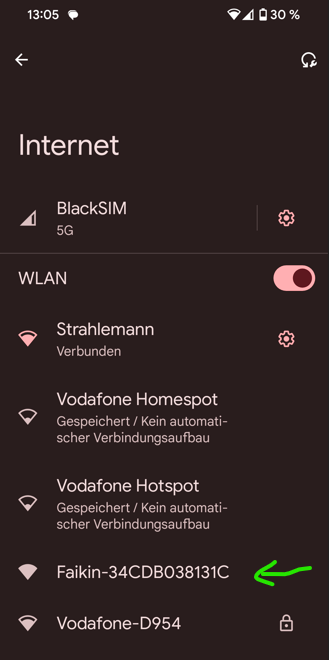

Bei Erstinbetriebnahme öffnet das Faikoutmodul einen Wlan AccessPoint welcher zB mit einem Smartphone lokalisierbar ist:
Zu diesem AccessPoint stellt man eine Verbindung her. Im Normalfall öffnet sich nun automatisch oder auch auf Nachfrage eine Anmeldeseite des Faikoutmoduls.
Es kommt vor, dass das System festellt und meldet auf dieser Verbindung keine Intertverbindung zu haben und fragt nach einer Bestätigung diese Verbindung dennoch aufrecht zu halten. Das ist in diesem Fall zu bestätigen.
Öffnet sich keine Anmeldeseite und wird auch nicht danach gefragt, sollte man zu erst einen weiteren Versuch durch eine erneute Verbindung oder ein anderes Gerät probieren.
Danach kann man versuchen die Anmeldeseite manuell aufzurufen.

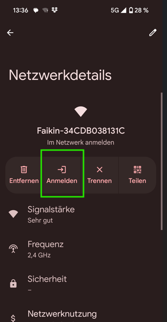

Hierzu besucht man die bestehende WlanVerbindung zum Faikout:
Und nutzt den "Anmelde" Button:
Auf gleicher Seite ist auch eine Information zur IP Adresse (Gateway & DNS-Server) des Faikoutmoduls zu finden. Leider lässt der mobile Browser den Besuch über die Eingabe dieser IP nicht immer zu.

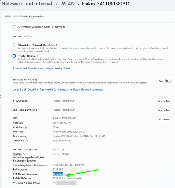

Entsprechend kann man diesen Weg auch über einen Windows PC mit Wlan durchführen.
Man stellt eine Verbindung zum Access Point her:
Und schaut sich zur bestehenden Verbindung die Informationen an:
In den Details zu dieser Netzwerkverbindung findet sich die IP-Adresse des Faikoutmoduls (Gateway & DNS - Server):
Über einen Browser und Eingabe der IP kann man nun das Faikoutmodul aufsuchen und seine Wlan Daten eingeben (Achtung: Auf Schreibfehler achten):
Hiernach startet das Faikout neu und ist ab diesem Zeitpunkt im Wlan vorhanden.

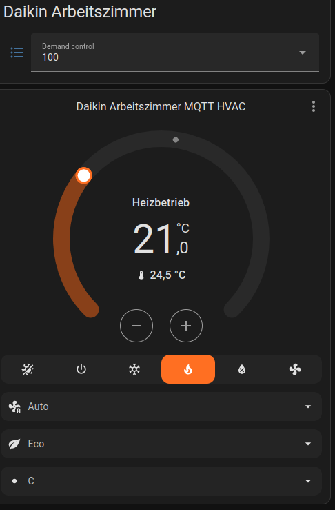

Einbinden des Faikout in HomeAssistent
HA im Faikout aktivieren:
grafik
MQTT Daten gemäß HomeAssistant (Mqtt-Broker) eintragen und bei den Benutzerdaten kann ein HA Benutzer verwendet werden:
und Schwupp schon ist es in HA nutzbar:

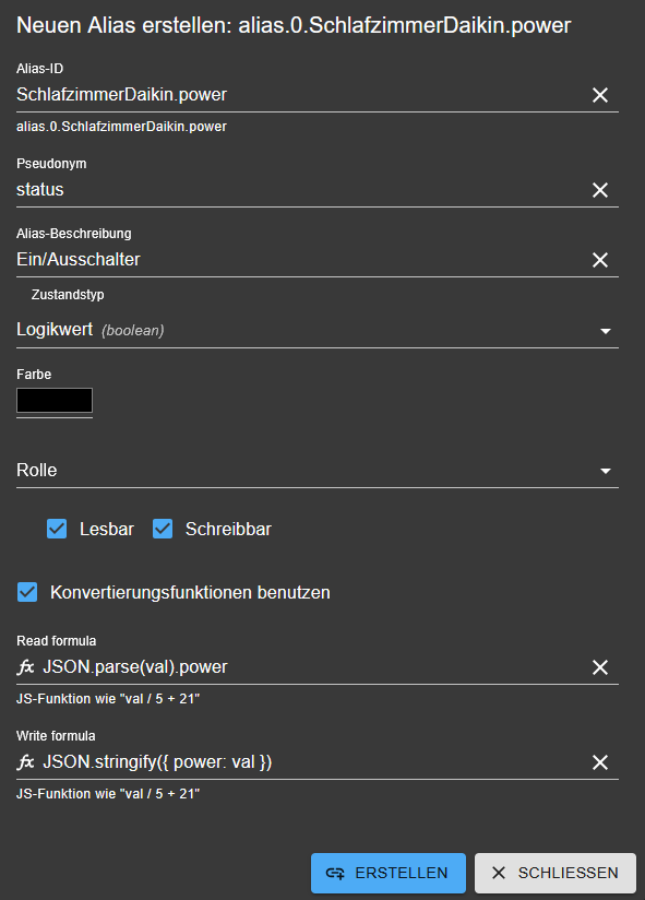

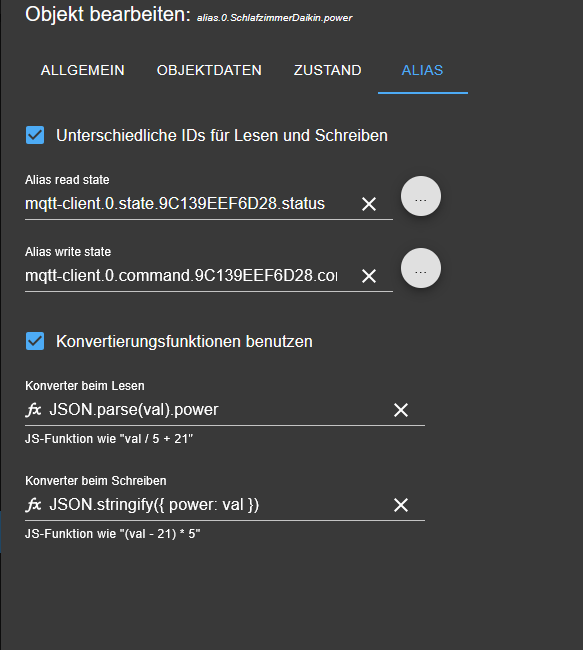

Für eine weitere Verwendung ist es zu empfehlen das JSON nun in seine Bestandteile zu zerlegen. Über ein Blockly führt dies in einem Durchgang evtl. zu Problemen und ist nicht zu empfehlen. Alternativ unter IObroker kann man hier die Alias-Funktion nutzen:
Über Rechtsklick auf die Payload ein Alias erstellen:
Und hier im Aliasverzeichnis in Anlehnung an das "0_userdata" Datenpunkverzeichnis erstellen:
Hier als Beispiel lesend der boolische Wert des An/Ausstatus extrahiert über die Konvertierungsfunktion.
Direkt für den schreibenden Zugriff ist es möglich die entsprechende Konvertierungsfunktion zu hinterlegen. Aber für das publish des Mqtt Kommandos ist noch der entsprechend seperate Datepunkt zu hinterlegen (Welcher in den Details auch fürs publish freigeschaltet ist)
Für numerische Werte ist entsprechend zu verfahren.

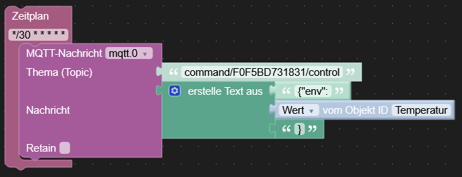

Einbinden eines externen Temperatursensors:
Das Faikoutmodul bietet die Möglichkeit für den Modus 2: Regelbetrieb (siehe oben) sowohl im “AutoControl” als auch im “Thermosthatmodus” eine externen Temperatursensor zu verwenden. Bauartbedingt kann der Temperatursensor im IG nur eine Annährung sein und entspricht selten den tatsächlichen und höchst individuellen räumlichen Gegebenheiten. Darum kann man direkt per Bluetooth diverse Sensoren direkt mit dem Faikout koppeln, aber desöfteren hat man bereits einen Raumsensor und kann per Mqtt diese Temperatur zum Faikout schicken.
Wichtig dass dies nicht Eventgetriggert passiert, sondern zyklisch (<1Min) da das Faikout sonst eigenständig aufhört eine externe Temperatur zu verwenden.
Man braucht den Hostnamen seines Faikoutmoduls und published mit dem Topic: command/FaikoutHostname/control und der Payload: “env": 20 über seinen Mqtt-Broker wo auch das Faikout verbunden ist.
Für die unterschiedlichen Automatisierungssysteme kann das auf verschiedenste Wege passieren. kleinste unterschiede/Fehler in der Schreibweise führen zum Misserfolg.
Darum hier ein Beispiel für ein Blockly unter IOBroker:

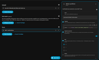

Unter Home Assistant geht man in die Einstellungen/Automationen&Szenen und erstellt eine neue Automation.
Dass in beiden Fällen sowohl der tatsächliche Temperatursensor zu verwenden ist, aber auch ein zentraler Mqtt-Broker installiert sein muß und das Faikout dort zu verbinden ist, ist obligatorisch für eine Mqtt-Funktion.

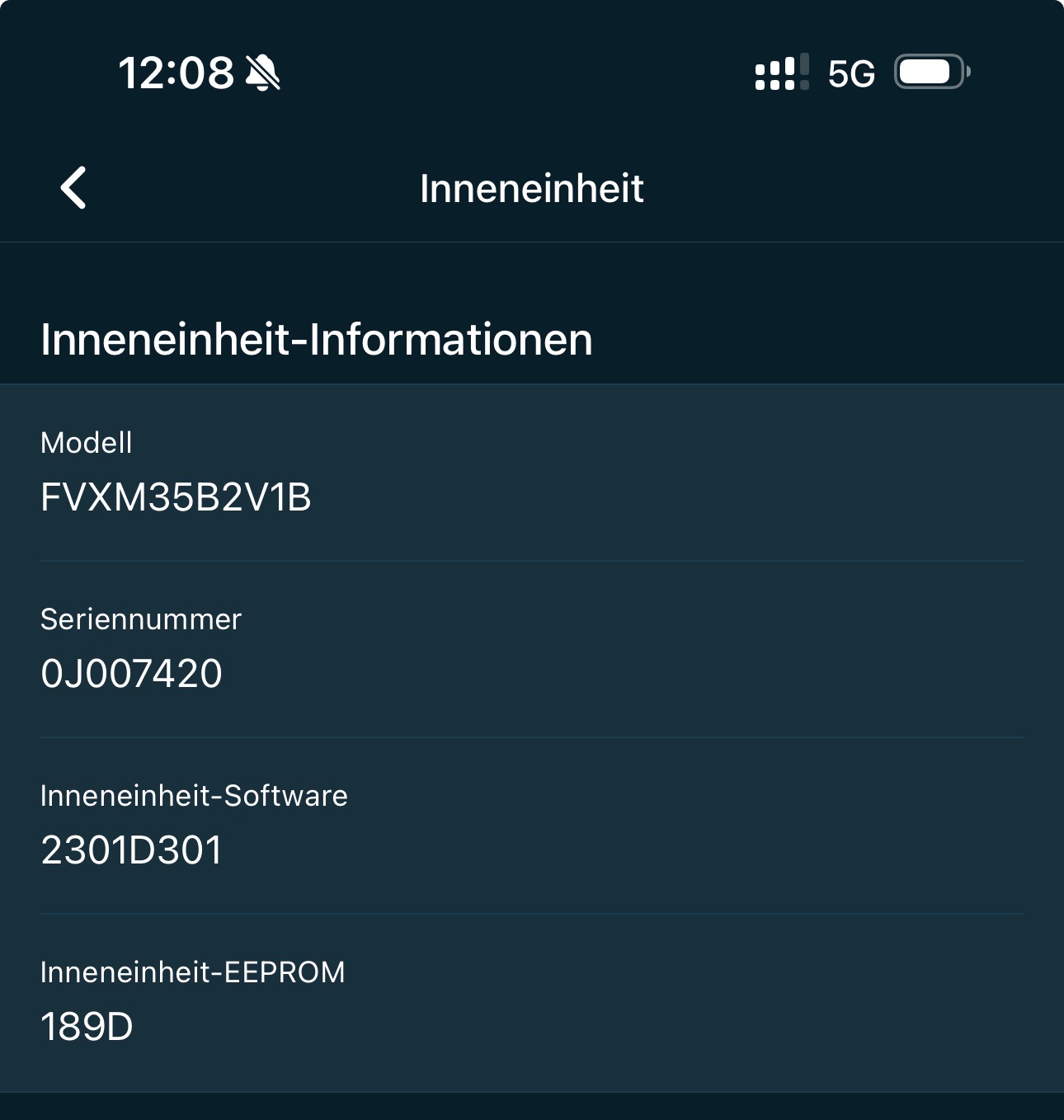

Kann mir jemand sagen welches Modul ich für dieses Gerät (Perfera Truhe) benötige?
Es steht in Schweden, so dass ich jetzt leider auf der Platine nicht nachsehen kann.
Gemäß oben verlinkter Referenzliste ein kleiner JST PAP Stecker der bereits erfolgreich mit dem Model getestet wurde.

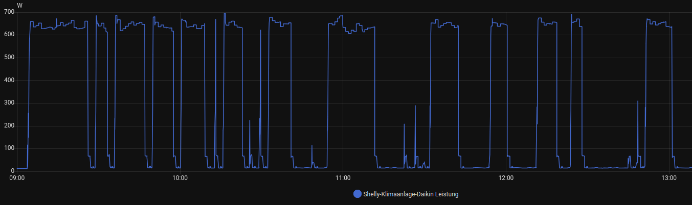

Irgendwie scheint es mir so dass die Räume extrem weit hochgeheizt werden und die Geräte gefühlt gar nicht “geregelt” werden. Das kenne ich von meiner Panasonic Klimaanlage die ich auch über ein ESP Modul über HA steuer anders. Die einzige Möglichkeit die gerade funktioniert, ist es manuel über die Demad Control zu drosseln, aber das kommt mir irgendwie falsch vor.
Oder ist die interne Daikin Logik tatsächlich so “schlecht” dass es sich lohnt die Faikout Logik zu aktivieren? Ich habe ansonsten nur die Fernbedienungen, von der Onecta Cloud möchte ich mich eigentlich fernhalten.
Dann würde ich mal die Soll-Temperatur runter setzen. Es gibt oft einen Offset, kann also sein, wenn du 21 Grad willst, dass du dann auf 19 Grad Soll stellen musst. Wie hoch der Offset ist, siehst du ja, wenn die Anlage sich erstmal eingeschwungen hat und dann wirklich auch regelt. Fang mit niedrigen Soll-Temperaturen an und warte, bis sie taktet oder sich auf einer Temperatur stabilisiert.
Generell ist die Daikin Regelung schon ganz gut.

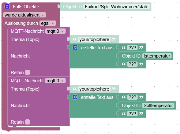

ich stehe gerade ein bisschen auf dem Schlauch was das Controlling des Faikout via MQTT aus dem Iobroker heraus angeht. Im PDF von @dieter_p sind ja ein paar Beisiele drin, aber so ganz schnalle ich das Vorgehen in Blockly noch nicht. Ich habe bisher nur mit Transformatinoen direkt in den Aliasen gearbeitet aber noch keine einzelnen Variablen aus einem kompletten Payload extrahiert.
Kann mir jemand mal auf die Sprünge helfen wenn ich als erstes mal nur die Isttemperatur des IGs auslesen und die Solltemperatur des IGs schreiben möchte?
Ein Trigger ist definiert, aber worauf soll "your/topic/here” verweisen? Auf einen selbst erstellten Alias?
Ich weiß da ehrlich gesagt gerade nicht so ganz wie ich das starten kann/soll.

Klappt nicht mit dynamischen Werten (z.B. aus einem anderen Datenpunkt eines Raumthermometers), wenn man beispielsweise im Iobroker auf Blockly verzichten möchte bzw. die vom Faikout gesendete Payload nicht erst in Blockly in einzelne Keys zerlegen möchte sondern die jeweiligen Keys direkt mit einem Alias aus der Payload extrahiert und den gleichen Alias auch für einen Steuerwert verwendet.
Wenn man natürlich stumpf eine Konstante mit schicken möchte geht das auch über die Konvertierungsfunktion - aber ob ein konstanter Wert so sinnvoll ist bezweifele ich.
Danke für den Tipp, ich habe alle notwendigen Aliase bereits händisch eingepflegt. Aber auch das Skript ändert leider nichts daran, dass es nicht möglich ist in einer Konvertierungsfunktion den eigentlichen Wert plus einen dynamischen Wert in einer Payload zu übertragen.
