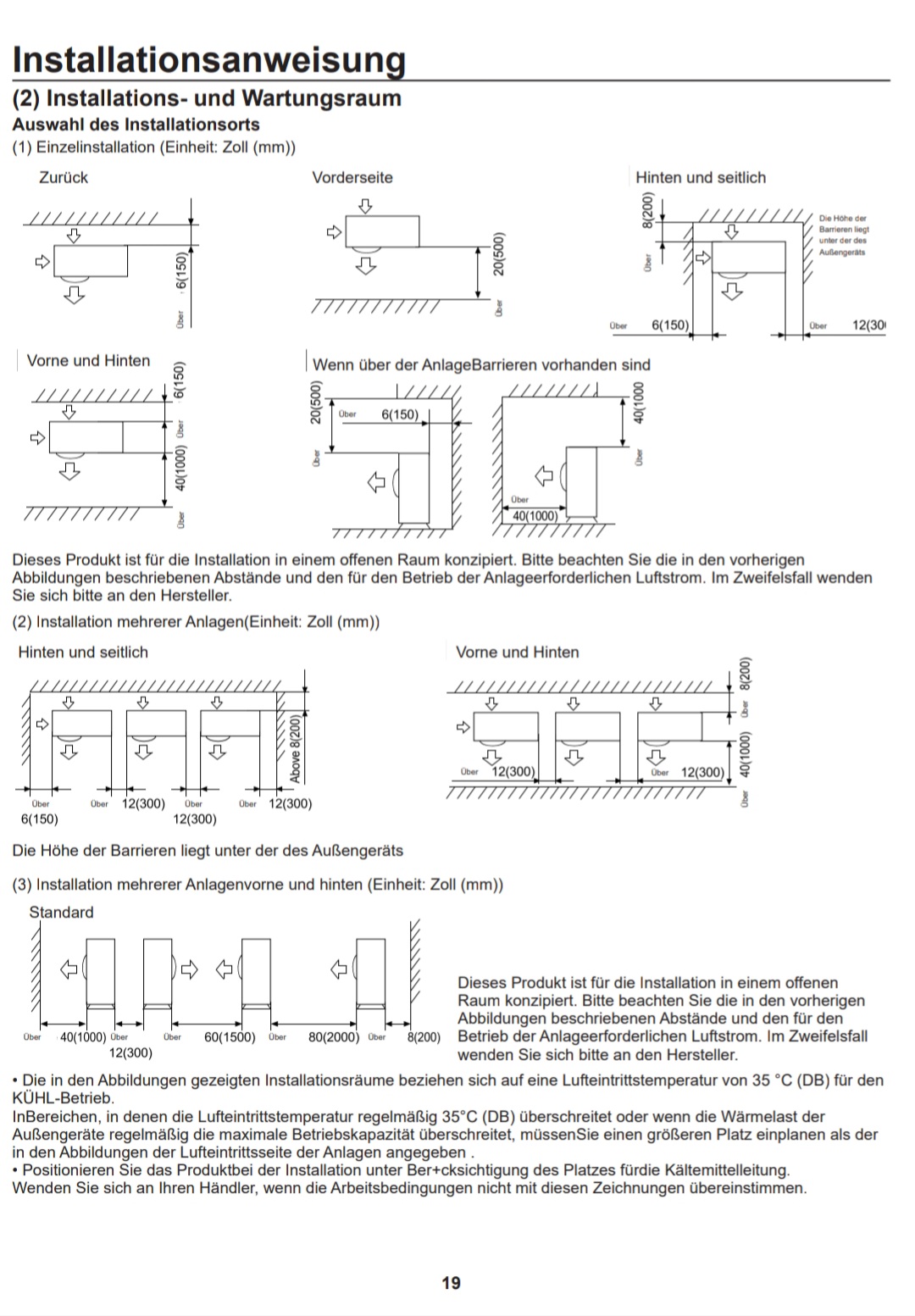

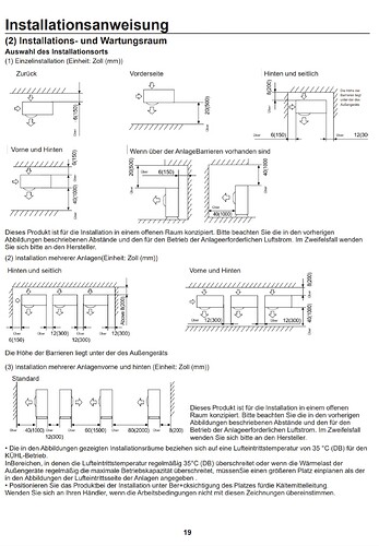

Wieso stehen Wärmepumpen mit dem Gebläse Richtung Haus?
Hier aus einer Installationensanweisung. Willkürlich ausgewählt.
Es ist schon so, dass sich die Hersteller über eine Vielzahl von Installations-Situationen Gedanken machen.
Die *-Texte unten auf der Seite schränken die Anwendung der Zeichnungen deutlich ein. Und die Empfehlung lautet an dieser Stelle immer: Besser den Hersteller fragen!
Ich würde den Begriff "Barrieren" auch nicht unbedingt mit "Gebäudehülle" gleichsetzen.
Das sind die Abmaße, damit das AG ausreichend Luft bekommt.
Den Hersteller interessiert aber nicht, ob man damit das zu heizende Objekt anbläst oder eine Gartenmauer/Garage, wo es egal wäre.

Wenn ein Aussengerät 1 m3 Luft ansaugt, dann wird 1 m3 Luft ausgeblasen. Von daher ist es völlig egal, wie rum ein Gerät steht.
1 m3 Luft strömen so oder so an der Fassade lang und transportieren Wärme ( bei entsprechender Temperaturdifferenz).
Der Luft ist es egal, aus welcher Richtung sie kommt, das macht physikalisch keinen Unterschied.
Allerdings sinkt die Effizienz, wenn der Ventilator gegen einen Widerstand bläst. Deshalb gibt es die Herstellervorgaben zur Aufstellung in den Installationsanweisungen.
Die angesaugte Luft ist im Heizbetrieb allerdings wärme als die ausgeblasene Luft.
Damit ist der Wärmetransport geringer.

Mich hat nur gewundert wie knapp der Abstand zur Wand oft ist.
Ich hätte gedacht, die kann besser Luft ziehen, wenn dahinter mehr Platz ist.
Ich würde wenns geht die auch so stellen, das sie viel Platz haben.
Oder halt mit viel Abstand zur Wand ("lange" halterung), wenn das geht.
Bei Daikin sind es min. 10 cm. Das reicht als Querschnitt. Mehr wird da nichts besser machen.

das ist eben nicht egal
Am Luftauslass herrscht ein Überdruck, am Lufteinlass ein Unterdruck
Wenn die WP die abgekühlte Luft vom Haus weg bläst ist sie erst mal weit weg, es wird grossteils andere Luft angesaugt
Bläst sie gegen das Haus prallt die Luft vom Haus ab, die WP saugt direkt einen Teil davon wieder an
Die Effizienz wird so schlechter
