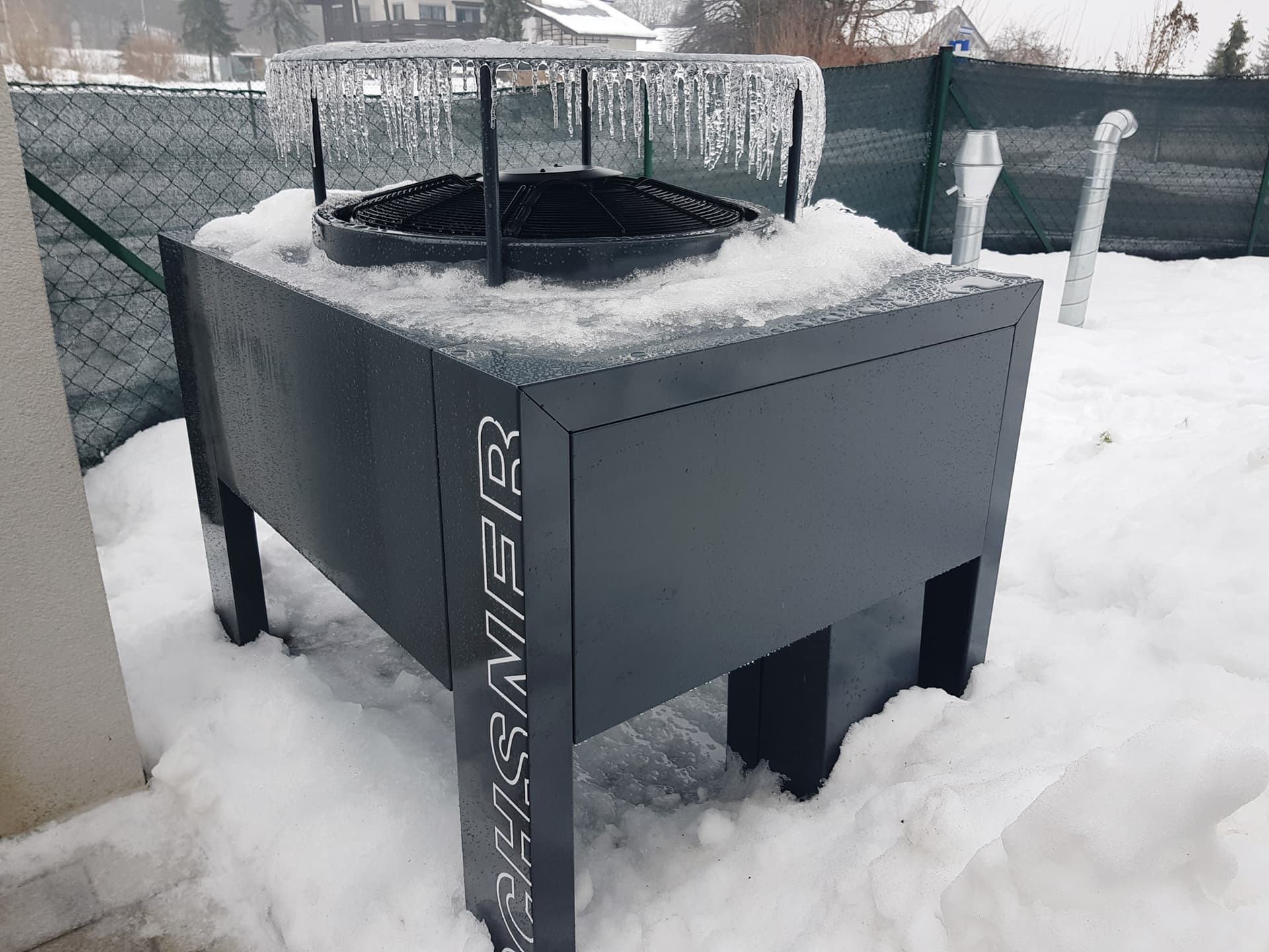

Wie sieht das mit den Hochkant-WP aus. Da kommt doch dann Regen rein, ist da nicht eher der Kondensator voller Eis?
Das Wasser mit einer um mehr als den Faktor 4 höheren Wärmekapazität gegenüber Luft dürfte sich da u.U. sogar positiv auswirken. Bei Temperaturen um den Gefrierpunkt und leichtem Regen wird sich vermutlich schneller Eis bilden als bei horizontalem Luftstrom. Wenn es richtig schüttet, wird das Regenwasser so viel Wärme mitbringen, dass permanent abgetaut wird.
Schneefall würde ich da als größeres Problem sehen, weil sich die Luftkanäle viel schneller zusetzen und das Luftvolumen, dass durch den Wärmetauscher bewegt wird, rapide abnimmt.
Wobei der Luftstrom ja von unten nach oben geht und Schnee dadurch abgehalten wird.
