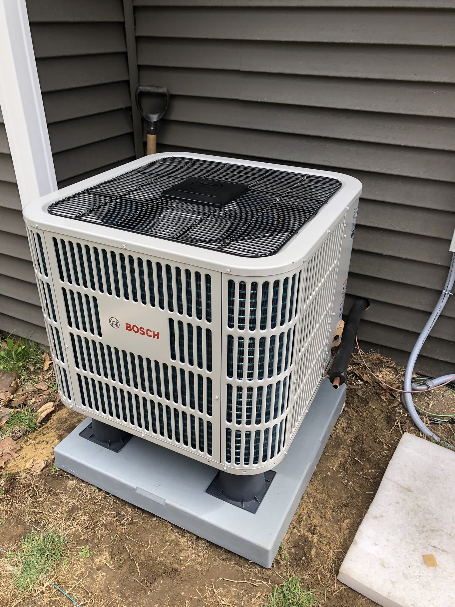

Was aber alles nur bedeutet dass es doch einfacher wäre nicht parallel zum Haus zu installieren sondern die WP um 90° gedreht. Dann pustet oder zieht es in keinem Fall vom Haus.
Aber der "Lärm" zieht auch zum Nachbarn, bei der Mehrheit der Hausbesitzer :wink:
Gibt sonst noch diese Bauform
