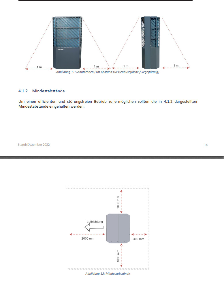

Hier mal ein Schaubild bezüglich der Aufstellung der Ausseneinheit einer Lambda WP
Die Maße machen Sinn und passen zu einigen Angaben hier im Thread, zumindest der Hersteller sollte für sein Gerät die beste Ausrichtung kennen.
PS: Und mein erster Heizungsbauer wollte es genau falsch herum machen, hat auf Einwand meinerseits dann das Gerät umgedreht!
