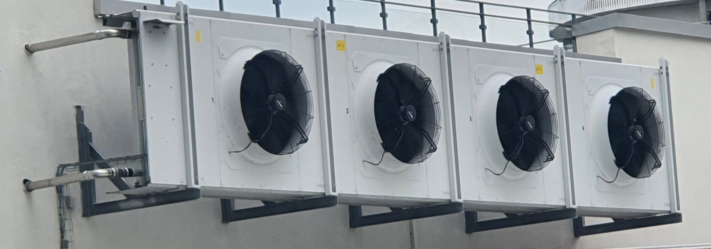

Ich habe dafür die Differenz Temperatur des AG angenommen, für die oben Werte von 3 bis 7 Grad angegeben wurden
"Ufos" an der Wand, Supermarkt
