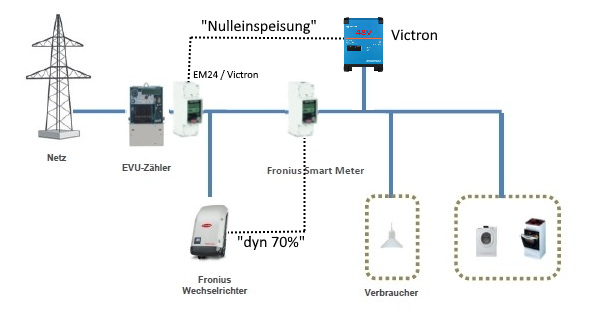

ich habe mich jetzt so entschieden (mal sehen wie lange):
- Fronius Wechselrichter SYMO 6.0 mit S0-Zähler (für dyn. 70% Einspeisung) + 1 String (18 Module in Reihe). Der hat ein super Schattenmanagement und ist preislich nicht so abgehoben. Da brauch ich keine Verkabelung für 2 Strings ausführen. Zudem sprechen Victron und Fronius siteinander. Der S0-Zähler für die dyn Einspeisung kostet nur ca 50€.
- Der Victron-WR kommt parallel dazu.
@Martin2day: Schau Dir die Fronius-Dinger mal genauer an :slight_smile:
Aber darauf achten, dass er Netzwerk hat, sonst keine Kommunikation mit Victron

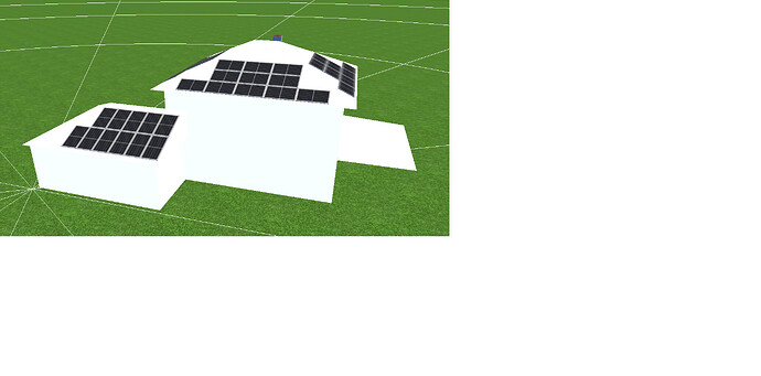

Ich gehe mal davon aus, dass unten Süd und oben Nord Seite ist.
Willlst du Die Nordseite wirklich belegen, hast du dir das in PVGIS angesehen? Kommt da noch genug?
Die linke Seite auf dem oberen Gebäude wird recht viel Schatten vom Haus bekommen. Hast du im Frühjahr Herbst den Schattenverlauf angesehen?

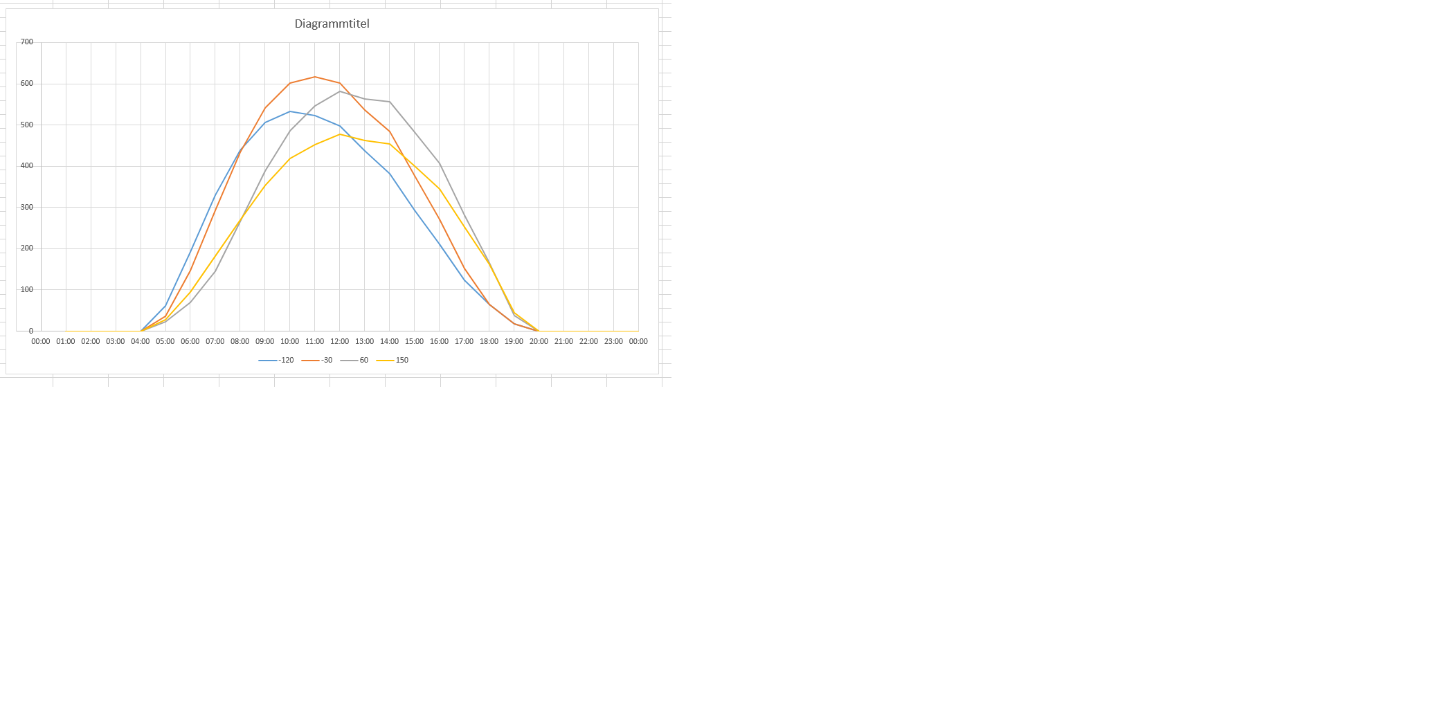

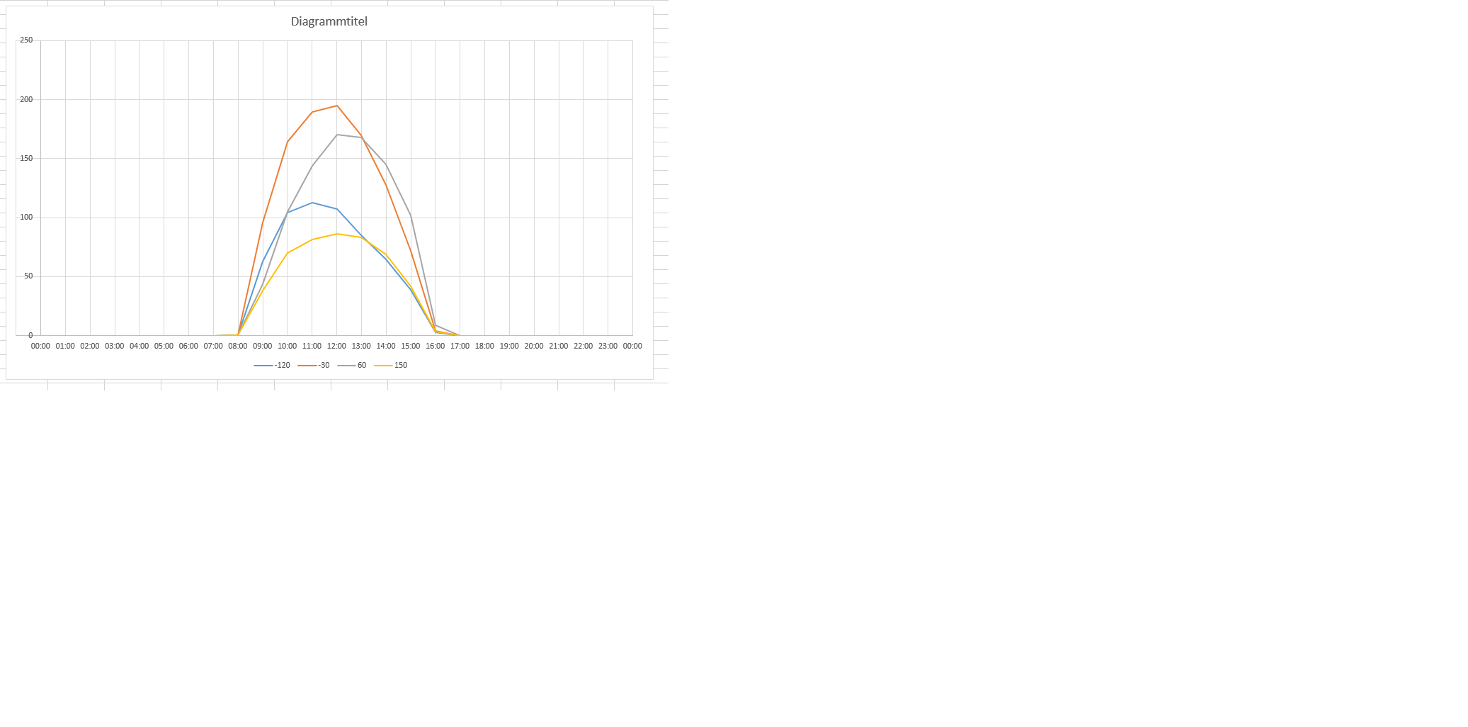

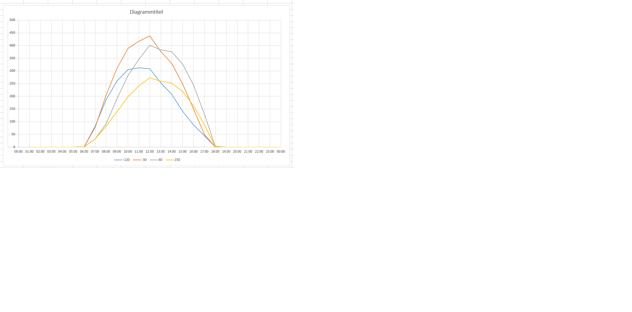

Ja PIVIS sagt folgendes:
Januar:
März:
Mai:
-120 ist SO, -30 ist S, 60 ist SW und 150 ist N
Ich habe 20° DN... sind knapp 70% gegenüber dem Süden...
Den Schatten habe ich aktuell nicht betrachtet... wie kann ich das simulieren?
Gruß Martin

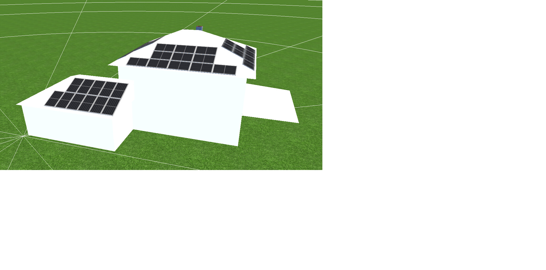

Hey,

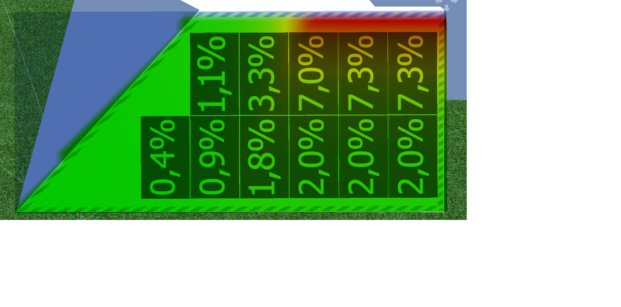

ich habe das mit der Verschattung hin bekommen...
Cool ist schon mal... das ich direkt aus meinem 3D Programm die Daten übernehmen kann.
Die Ecke hat schon etwas Schatten... allerdings kann ich mit den % nicht viel Anfangen... :slight_smile: Die Ecke wirft ja nur Schatten wenn die Sonne am aufgehen ist.. sprich dann wenn die Energie eh nicht 100% ist.
Aber ein echt tolles Programm wo man viel Spielen kann.
Gruß Martin
In einem anderen PV-Forum erhielt ich als Antwort: Früher war 10% die sinnvolle Grenze. Wenn man heute einen WR mit Schattenmanagement hat, geht problemlos bis 30% Verschattung....
Mit 30% ist auch ein Schattenemanagment total überfordert. Das sehe ich, wenn eins von 20 Modulen Schatten bekommt geht die Leistung deutlich runter, mehr wie ein Modul weniger Leistung.
Da würde ich bei deutlich weniger Verschattung eher auf Optimierer setzen.

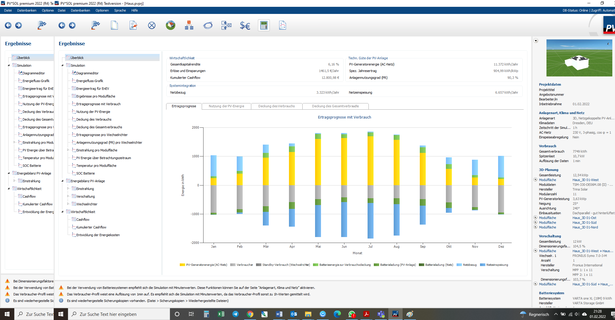

Hey,
danke dir.. das wäre jetzt auch meine Meinung gewesen.. wenn ich mir von der Fläche so ansehe wann die das Maximum hat.. dann ist zu der Zeit da kein Schatten mehr.

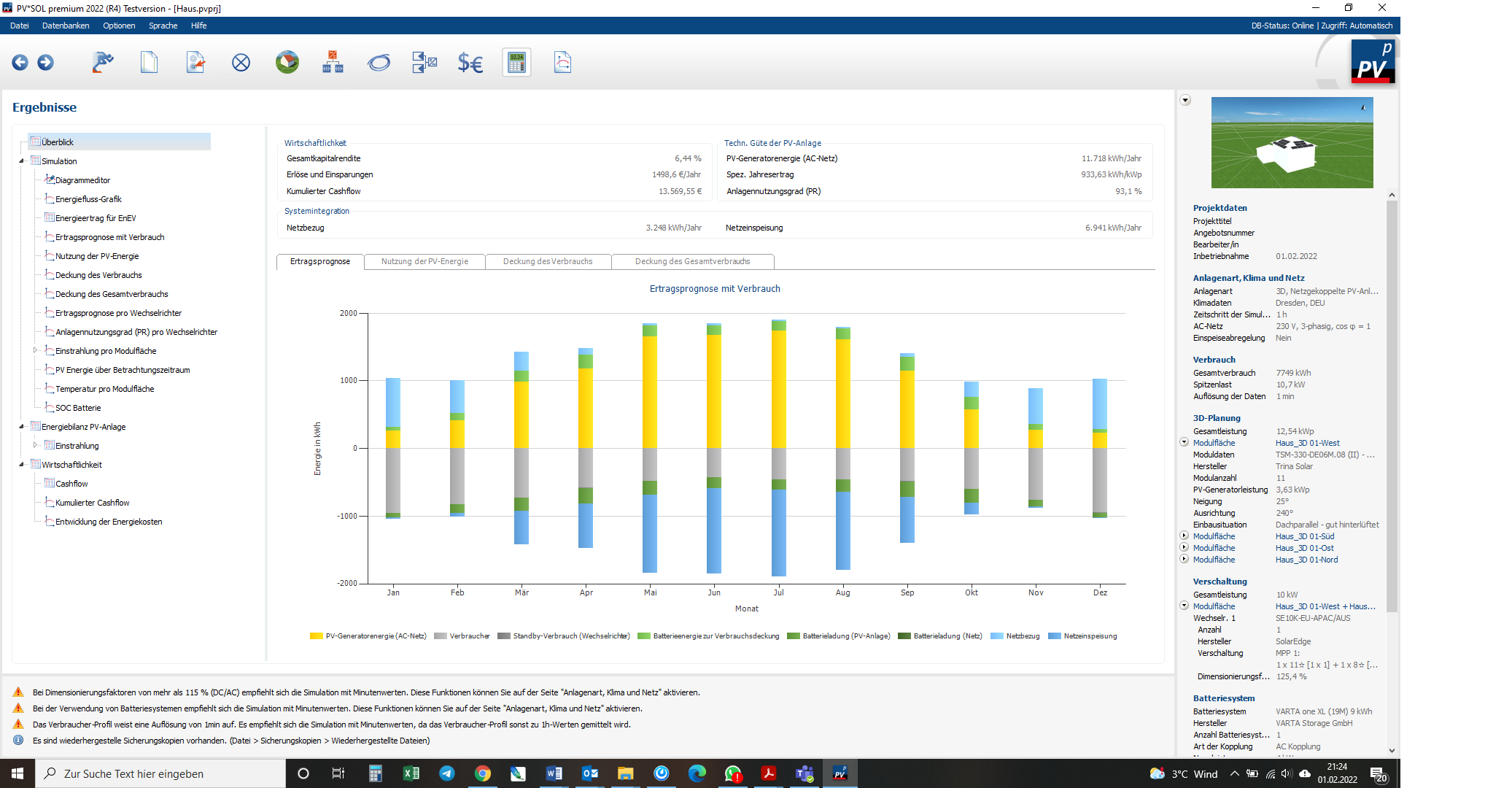

Ich spiele gerade noch etwas mit PVSOL herum... :slight_smile:
Da ich ja auf den eher kleinen Dachflächen immer nur 9 bzw. 11 Module bekomme und die auch noch in alle Himmelsrichtungen zeigen hat man ja mehrere Optionen.
Aktuell neige ich sogar dazu einfach alle Module in einen String zu packen und SolarEdge zu nutzen.
Eine andere Variante wäre zwei kleine Wechselrichte zu nutzen... damit ich auf 4 separate Eingänge komme. Nachteil ist hier ich habe 2 mal die Kosten vom WR und eine recht geringe Spannung.
Variante 3 wäre eine Parallelschaltung der gleichen Flächen... und dann einen großen WR zu nehmen... hat aber wieder den Nachteil niedrige Spannung... und eben die nicht ganz optimale Parallelschaltung.
Ich schau mal weiter... :slight_smile:
Gruß Martin

Guten Abend,
ich habe zum Spaß mal zwei Varianten simuliert und habe ein recht eindeutiges Ergebnis erhalten.
1. 1x SolarEdge 10kW alle 38 Module an einem String
  1. 1x Fronius 7kW mit 11Module Ost an MPPT1 und 11 Module West an MPPT2 + 1x Fronius 5kW mit 8Module Nord an MPPT1 und 8 von Süd an MPPT2
6941kWh/Jahr zu 6657kWh/Jahr
Ich habe erst mal nur das reine Hausdach simuliert... sind ja schon 12,5kWp.
Die Idee mit den Modulwechselrichtern schau ich mir auch mal an.. meinst du da nur die Dächer mit den 3 Modulen... ja oder. Alles andere macht ja eher weniger Sinn.

Ich habe mich jetzt für Fronius+Victron entschieden und schaue mal, ob dieser Aufbau funktionieren und zugelassen werden könnte.
Der Verbrauchsseitige Zähler für den Fronius ist ein S0-Zähler, der ca 50€ kostet.
Bin mir nur nicht sicher, ob der Victron nicht auch an der gleichen Stelle wie der Fronius hängen müsste...
