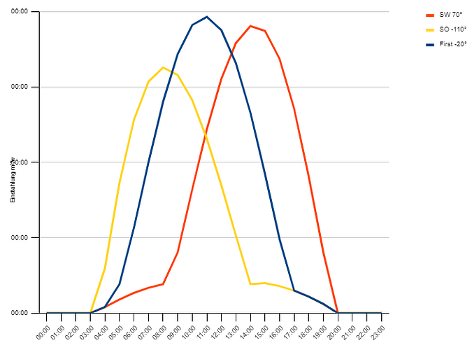

Lad Dir mal die Werte von PVGIS für Deine einzelnen Flächen runter - dann kannst Du Dir in Excel das hinbasteln und Du siehst die ungefähre Leistung nach Uhrzeit und Fläche....bei mir sah das in einer der ersten Versionen so aus:

Zunächst mal zu den einfacheren Dingen: PVGIS habe ich schon einmal herumgespielt.. das auf die Flächen zu verteilen ist aber ein gute Idee... danke das werde ich mal machen.
Welche Daten genau nimmst du da für deine Kurve als Vorlage? Damit kann ich auch gleich mal schauen welche Flächen da für mich interessant sind.
