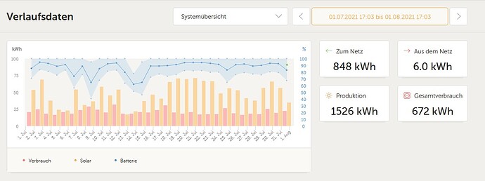

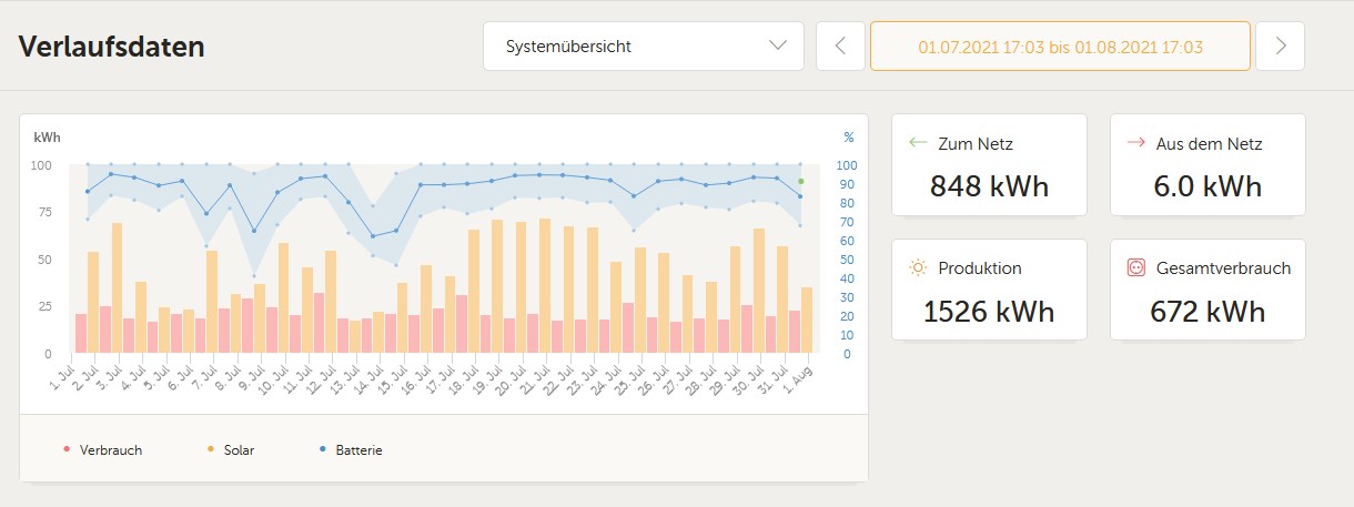

Ja er regelt immer auf Null. Da es einen gewisse Regelträgheit gibt schafft er es nicht genau auf Null, mall ein paar Watt rein/raus.
Wenn du also nichtmehr verbrauchst wie der Multi leisten kann dann solltest du bei max 5-10KWh Bezug im Monat sein.
Hier z.B. Juli 2021, 6KWh Bezug

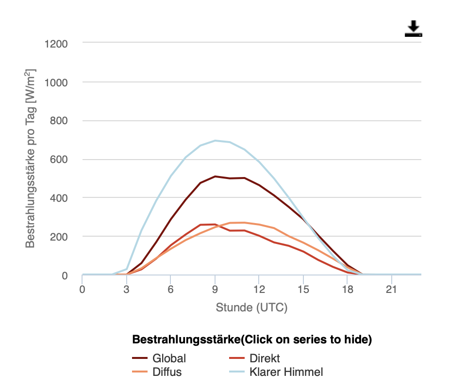

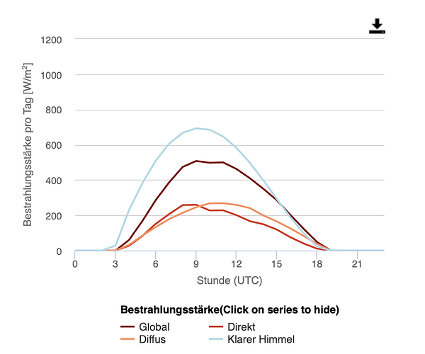

Guten Abend,
welche Bestrahlungsstärke nimmt man den für eine Berechnung?
Global, Direkt, Diffus oder klarer Himmel? :slight_smile:

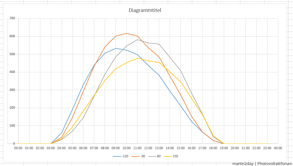

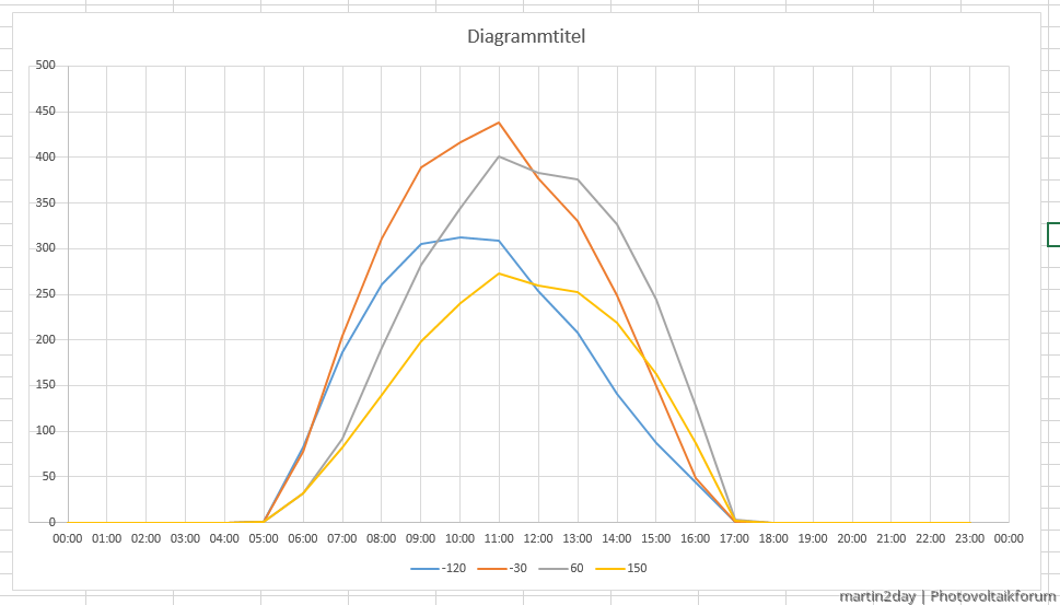

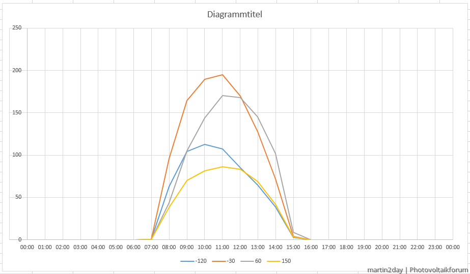

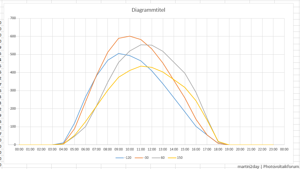

hier habe ich mal meine 4 Dachflächen übereinander gelegt... schon sehr interessant was man da sieht.
-120°, -30°, 60° und 150° zur Südausrichtung und 20° Dachneigung
Januar
März
Mai
August
Interessant ist zum einen das die Fläche nach NW am Schlechtesten ist... 30% weniger Leistung im Sommer, im Winter eher 50% von der eh schon wenigen Leistung.
NO dagegen sieht schon viel besser aus.
Weiterhin finde ich den Verlauf der Kurven sehr interessant. :slight_smile:
Es gibt immer zwei Kurven die vom Verlauf her fast gleich sind... NO & SO (-120 & -30) und SW & NW (60 & 150)
Würde man in so einem Fall diese Seiten zusammenschalten? Mit 10 Modulen auf einer Seite habe ich ja nicht so viele Module auf einer Seite... oder?
Euch ein schönes Wochenende
Gruß Martin
Die Frage verstehe ich jetzt irgendwie nicht :smiley:
Hey,
na ich habe ja folgende Möglichkeiten der Belegungen:
Und wie du selber sagtest habe ich mal die Kurven für die verschiedenen Dachneigungen angesehen.
Wenn ich mir z.b. nur mal den August ansehe:
Dann sehe ich, dass Rot und Blau... gleich ansteigen und dann nur hinten raus um knapp 1h verzögert regieren.
Grau und Gelb steigen gleich an und fallen auch wieder gleich.
Das sieht für mich doch so aus, also ob man da je zwei Stränge parallel schalten könnte.
Sprich für das Hauptdach der Villa einen Umrichter mit zwei Abnagen und dann je zwei Dachflächen mit gleicher Modulanzahl parallel.
Das würde sogar gut passen, weil ich in SO die Esse und den Dachausstieg habe und in S auch nicht so viel Platz habe.
Meine Frage war da.. ob man so was macht und ob das Sinn ergibt?
Und welchen WR man für so was nimmt?
Also 2 mal 7 Module parallel + 2 mal 9 Module parallel auf dem Hauptdach und dann noch einen weiteren WR für die 10 Module auf der Garage und gut ist...? ODer?
Gruß Martin
Bei gleicher Ausrichtung, dann kannst du in Serie hängen.
Bei gleicher Ausrichtung und gleicher Modulzahl, kannst du parallel hängen. Musst halt den MPPT bereich beachten, nicht dass du zuwenig Spannung hast.
Ansonsten würde ich nicht mischen.
Wenn die Neigung nicht zu unterschiedlich ist
Die zwei Dächer vorne zu einem String in Serie
Die zwei Dächer hinten zu einem String in Serie
Die zwei Dächer links zu einem String in Serie
