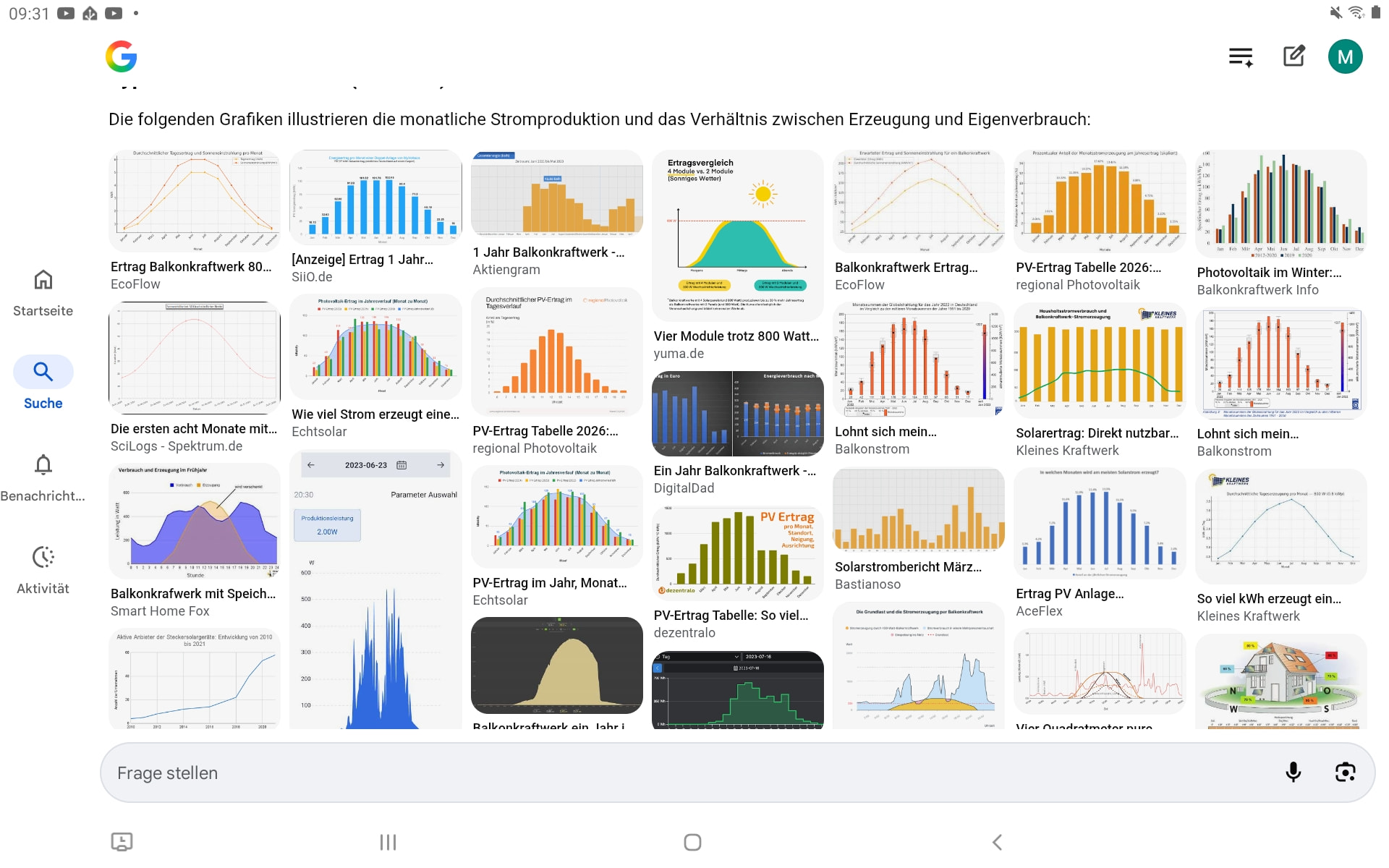

Ich habe mal die ki gefragt: "zeige mir grafiken, was ein bkw im jahr geleistet hat"
Man muss nicht jedes jahr was neues kaufen. Man kauft was, installiert das und macht ggf. Schöne auswertungen. Ich habe auch home assistant, das kann alles, kostet nix. Allerdings muss man sich einarbeiten, auch wenn man viel über copy and paste übernehmen kann. Jedes gerät hat schon jemand in home assistant eingebunden und stellt den code im internet zur verfügung.

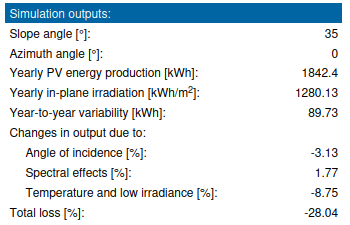

Ich wuerde ehr von Informationsmangel sprechen als von Vorurteilen. 4–5 Jahre sind schon recht lange. Leider funktioniert dieser PVTool Rechner nicht; er will immer eine Adresse und Neigung haben, obwohl ich beides angegeben habe.

Du hast vermutlich vergessen "Ausrichtung zur Berechnung hinzufügen", kann man leider leicht drüber stolpern. Wenn Dir 4-5 Jahre zu lang sind, dann laß es halt.

Nutze PVGIS, link weiter oben. Das kann dir prognostizieren, wie der Ertrag sein könnte.
Verbeiße dich nicht in die 2kWp, die wirst du bei idealen Bedingungen erreichen können. Sonnenhöchststang am 21.06. Und bei 2kWp sollte man schon einen passenden Akku haben.
Die lächerlichen 800W machen 19,2kWh am Tag. Aber nur wenn du 800W je Stunde den ganzen Tag verbrauchst. Nicht sehr wahrscheinlich.
Extra für dich:
Ist zwar mein Standort, bei dir kann es weniger sein.
