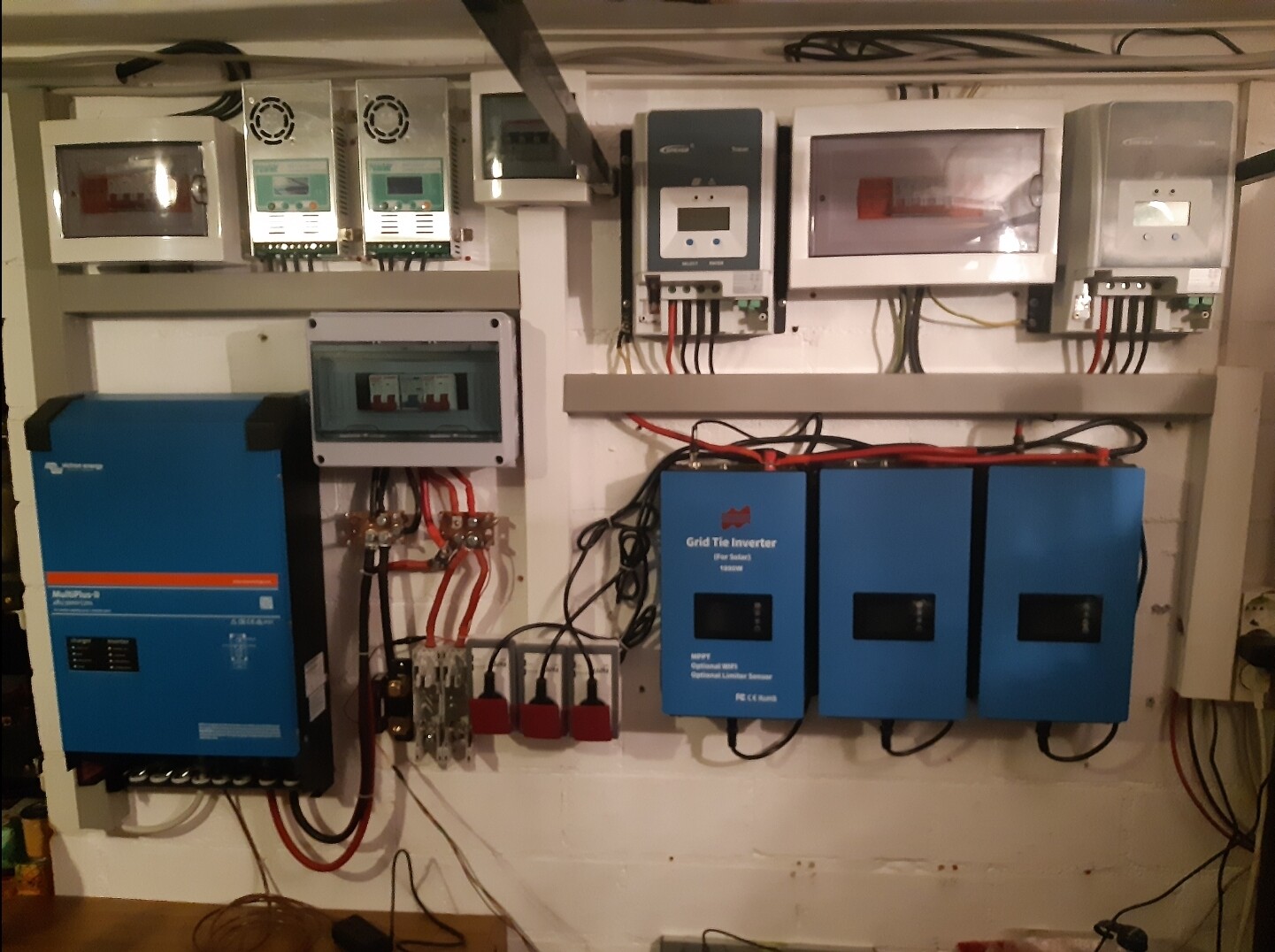

Ich habe seit kurzem auch einen MP2 5k in Verbindung mit 3 SUN1000 am laufen... Speise nicht ein, da der Generator DC angebunden ist, und sowieso nichts von 4kWp übrig bleibt zum Einspeisen...Sogar der Strom der Balkonanlage läuft in die Speicher :crazy:

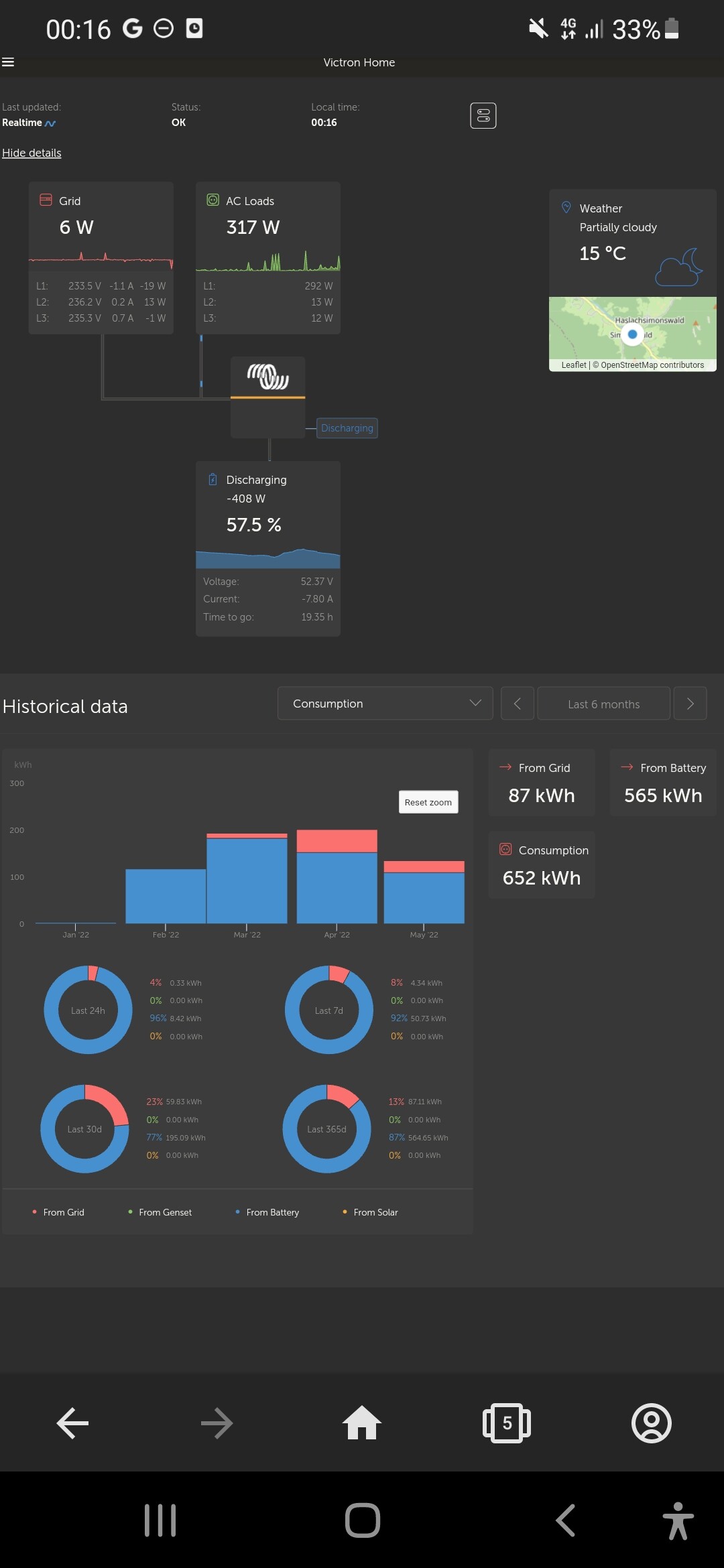

Servus! Du musst schon dazu schreiben, dass Du ein BHKW mit rund 5kW hast. Die Grafik ist irreführend.
Der Wahnsinn, eine ganze Kellerwand vollerTechnik für 4KWp, Da wird sicher viel Wärme erzeugt.
Hätte da zum Multiplus2 nicht ein Laderegler/PV Wechselricter gereicht?
Das BHKW ist ein 48V DC Generator, der liefert nur Gleichstrom und ist direkt mit der Batterie verbunden.
So zusagen ein Ladegerät für den Speicher.
Die Anlage ist Stück für Stück gewachsen...
Zwei von den SUN1000 sind mittlerweile dauerhaft aus...
Beim 3. bin noch am überlegen... Im Winter halten mir die Gerätschaften den Kellerraum auf angenehmen 15-18° das ist für die Akkus auch besser.
Ich musste die 4kWp splitten, einmal 2,4kWp Richtung Süd-SüdWest rechts vom Haus und einmal 1,6kWp Südwest-West links vom Haus. Somit brauche ich mindestens zwei Laderegler...
Da die JA Solarmodule 50V VOC haben, viel die Wahl auf die Epever (je 3 Module in Reihe) und die Powmr (Je 2 Module)
Die hab ich auch sehr günstig mal bei Banggood geschossen. Somit bin ich bis jetzt zufrieden mit meiner Anlage. Klar ist das noch mehr Generatorleistung dazu kommt, wie und wo ist aber noch nicht 100%ig festgelegt...
ja bei mir ist es der gleiche Preis.
