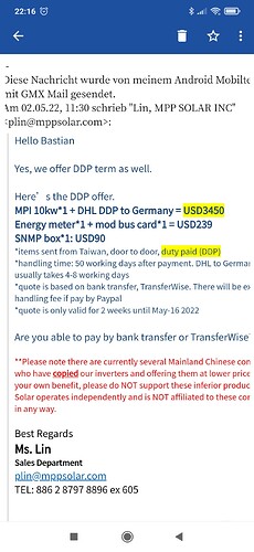

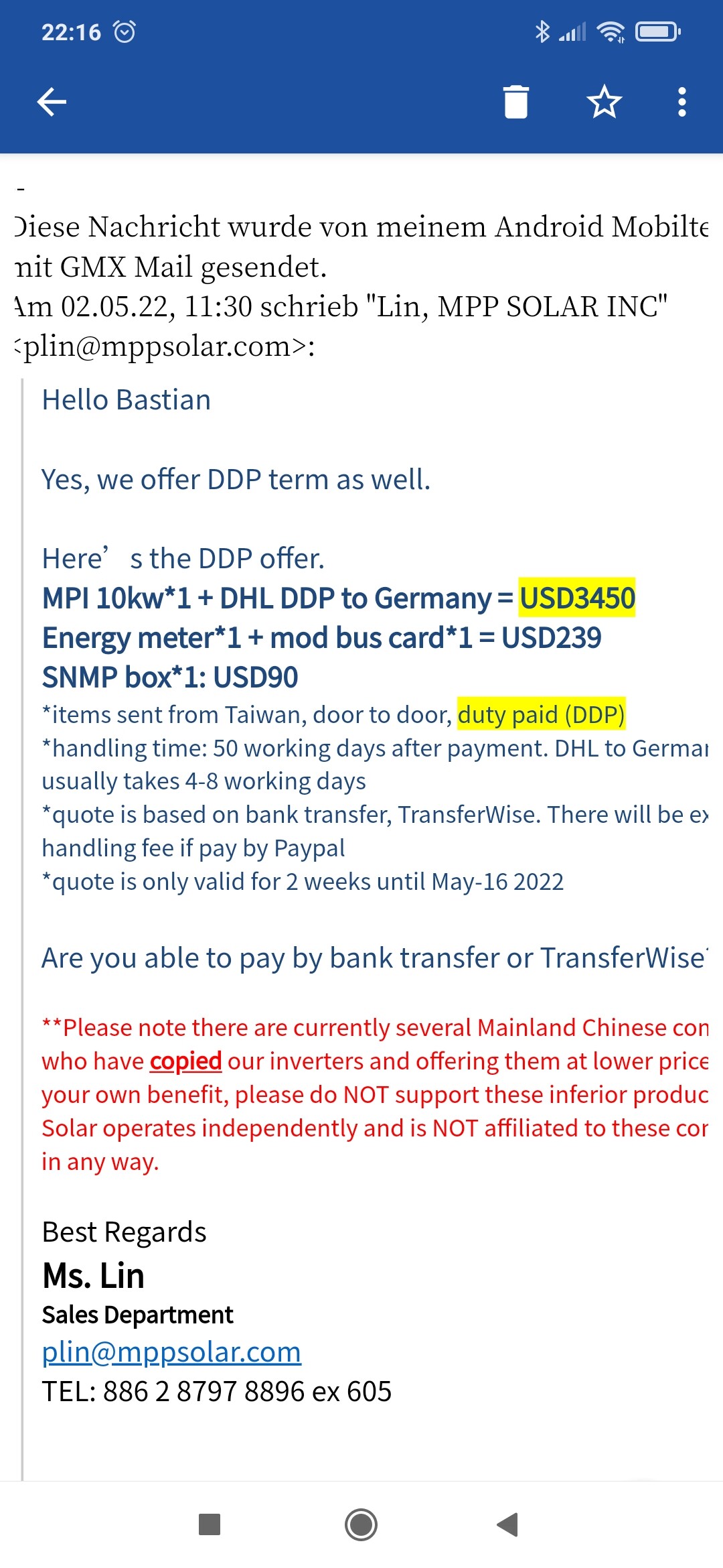

Hab mich jetzt eigentlich für den MPI10K entschieden (wohlwissend des hohen Eingenverbrauchs) und auch schon ein Angebot/vorläufige Rechnung von MPP Solar in der Tasche und wollte, bevor ich jetzt Geld nach Taiwan überweise nur noch vergewissern, ob es das richtige ist, was ich tue.

Hallo Cupi,
welchen Preis hat MMP Solar Dir für den MPI 10k genannt?
Für mich kostet er 3470 USD inkl. DDP Versand.
Wäre mal interessant zu wissen was sie dir angeboten haben.
Für den MPI 12k WP wurde mir 3850 USD für DDP genannt.
VG
Udo
Hallo Udo,
ja bei mir ist es der gleiche Preis.
Der 12k sollte mich 3209USD kosten aber (DDU).
Wirst du dir den trotzdem holen? Bin mir sehr unsicher wegen der Bezahlung.
VG
Also mir wurde die angboten für fast 3600 Euronen das fand ich krass und denn noch diese lange warte zeit ..
