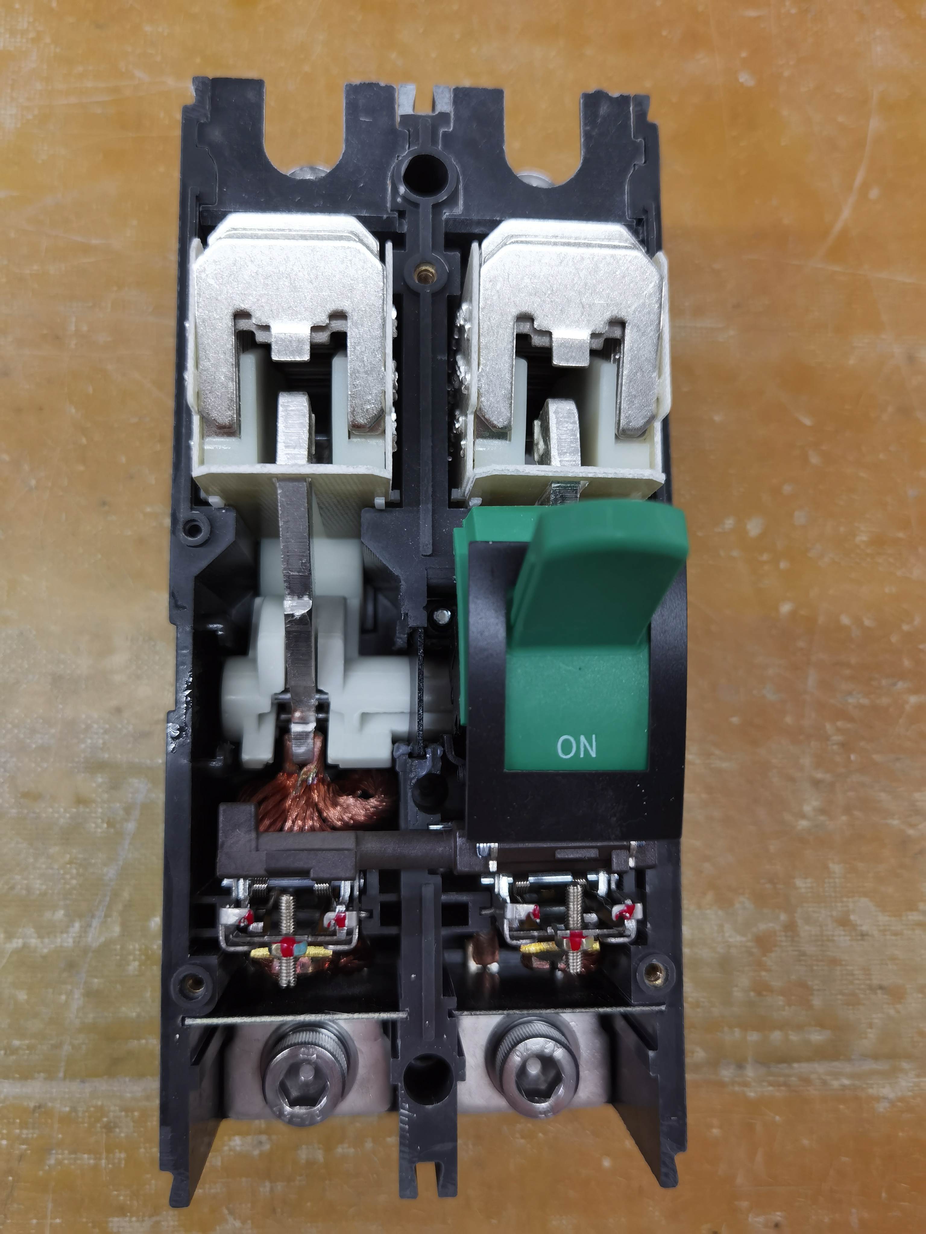

Sieh an, da habe ich garnicht drüber nachgedacht. Ich habe in den diversen Datenblättern nichts dazu gefunden. Hast du ein Bild vom Innenleben deines Schalters? Die Chinesen werden über das WE jetzt wohl nicht reagieren.
Hier gibt es ein Wiring Diagram
30149=5470-SM8-250HPV.pdf|attachment (927 KB)
Ich bin mir nicht sicher. Der Pfeil zeigt in den Schalter rein, aber nicht raus. Es steht Conventional drauf.
Load steht unten, das heißt in der Regel, dass der Strom von oben nach unten fließt. Anscheinend ist es bei den Schaltern nicht vorgesehen, beide Flussrichtungen zu unterstützen.
Stromrichtung bei DC und schalten kann durchaus gegeben sein, ich bin kein Physiker, aber Praktiker.
Dies wird durchaus mit den verwendeten Materialien zusammenhängen, die in solch einem Schalter verbaut sind.

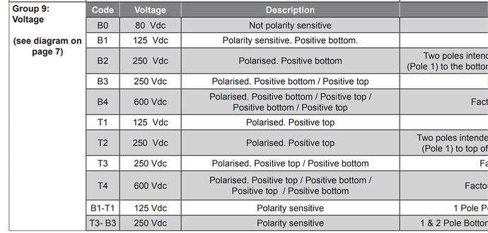

80 Vdc devices are reverse feedable
Das sieht für mich so aus, als ob man es auch unter Last schalten kann, dann ist aber halt die Lebensdauer kürzer, aber bei den Leistungsschaltern wird auch von einer kurzen Lebensdauer geredet (ich meine ich habe 1500 Schaltvorgänge öfter gesehen)...

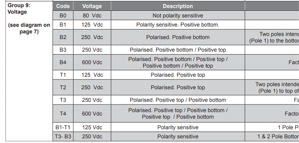

Hier sieht man es auch nochmal:
Bis 80V keine Polarität. Ansonsten positiv unten (vermute das heißt Verbraucher).
Hab nochmal um explizite Bestätigung beim Hersteller bei Nutzung in einer 48V Batterie gebeten um sicher zu gehen.

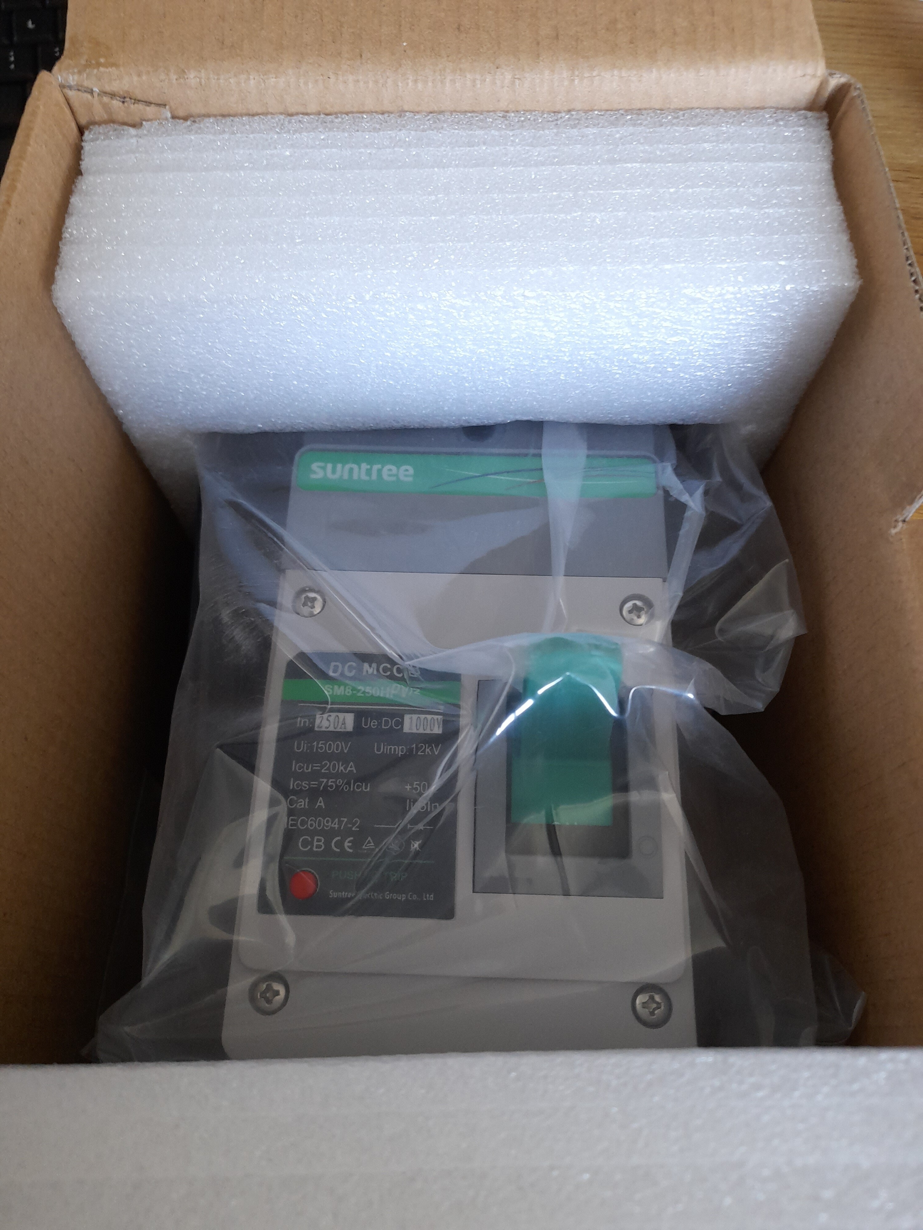

Die haben so viel Zeit in mich investiert, da habe ich zwei Schalter zum vollen Preis gekommen inkl. Aufschlag für den Versand via Luftfracht USD 132.44.
Ist angekommen und durch den Zoll (Zollgebühren [inkl DHL]) + 30€ )
MASSIV kann man den Schalter nennen (20cm lang). Wenn der Schalter benutzt wird (geht nur mit Einsatz der ganzen Hand), rummst es im ganzen Haus. Heute mal einen Belastungstest mit einem Elektroauto machen. Der optische und haptische Eindruck ist schon einmal extrem positiv.
