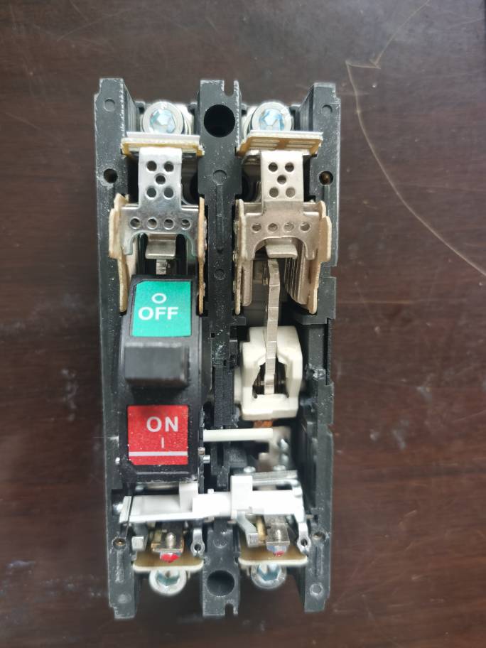

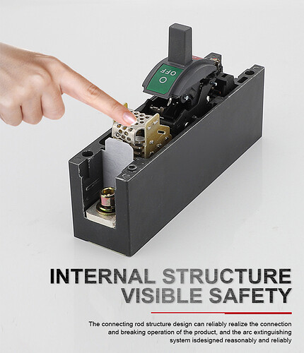

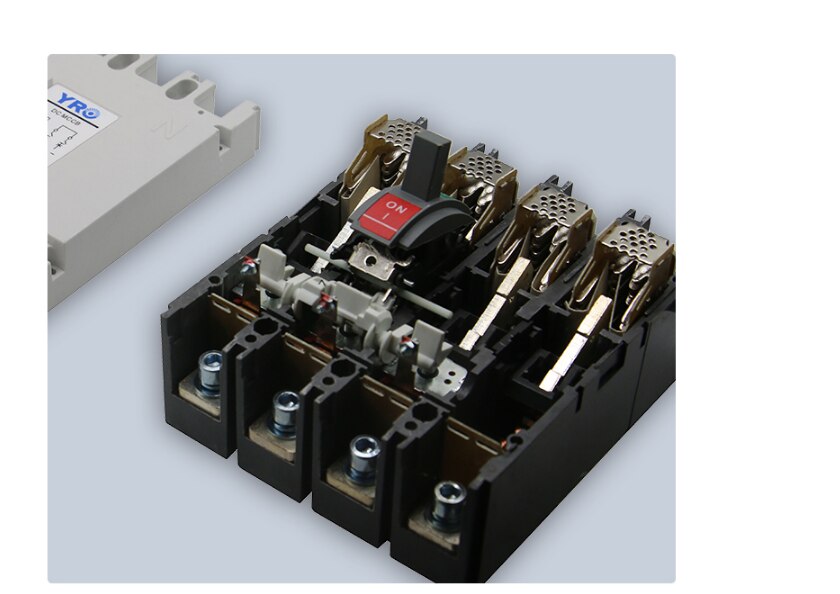

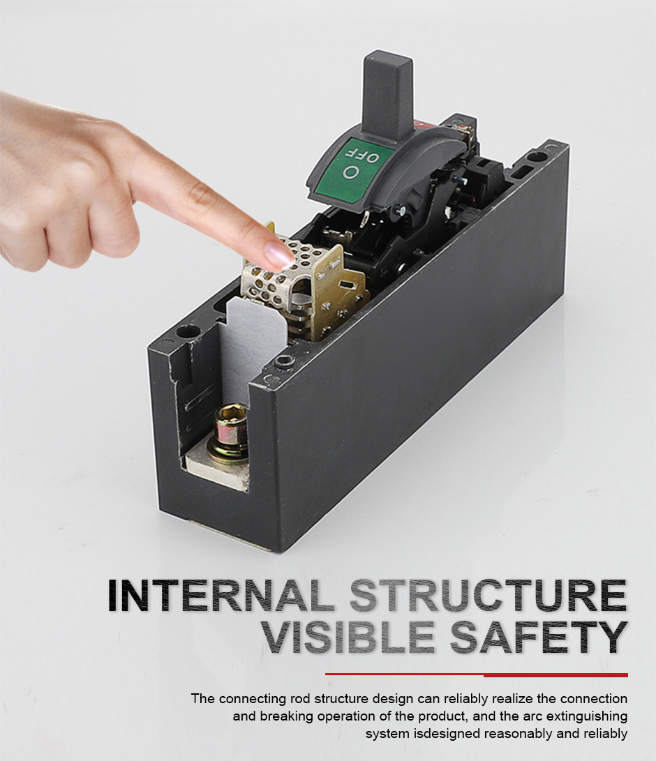

Hier hab ich noch einen gefunden, wo man auch das Innere sieht:

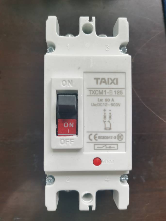

Das passt optisch nicht zu dem Model. Ich beziehe mich auf https://de.aliexpress.com/item/4001154576184.html
Klar zu dem Modell von oben passt es nicht, ist eine weitere Alternative, wo man wenigstens mal einen Einblick bekommt, was drin ist.

Hm,
bist du sicher, das bei der Baugröße überhaupt die Hardware in den Schalter passt?
Gute Frage, sie sind in der Tat relativ klein im Vergleich. Naja mal abwarten. Von den ICHYTI bekomm ich morgen Fotos. Die Bauform bei den Blue Sea ist allerdings auch etwas anders, die Kontakte sind unten und die Montage ist Panel Mount. Eventuell lassen sich die Komponenten so platzsparender anordnen.

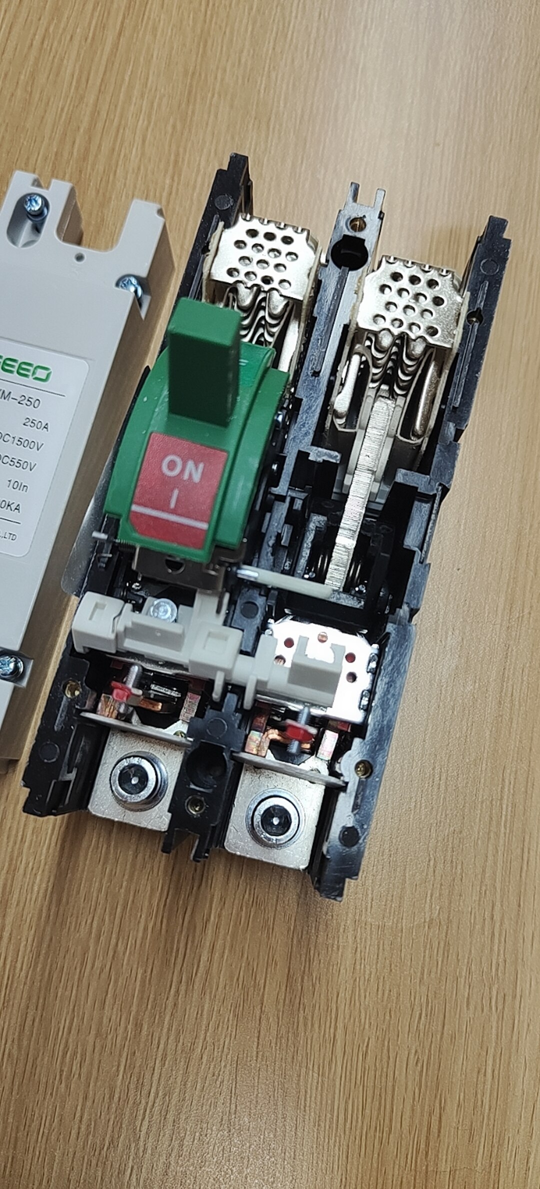

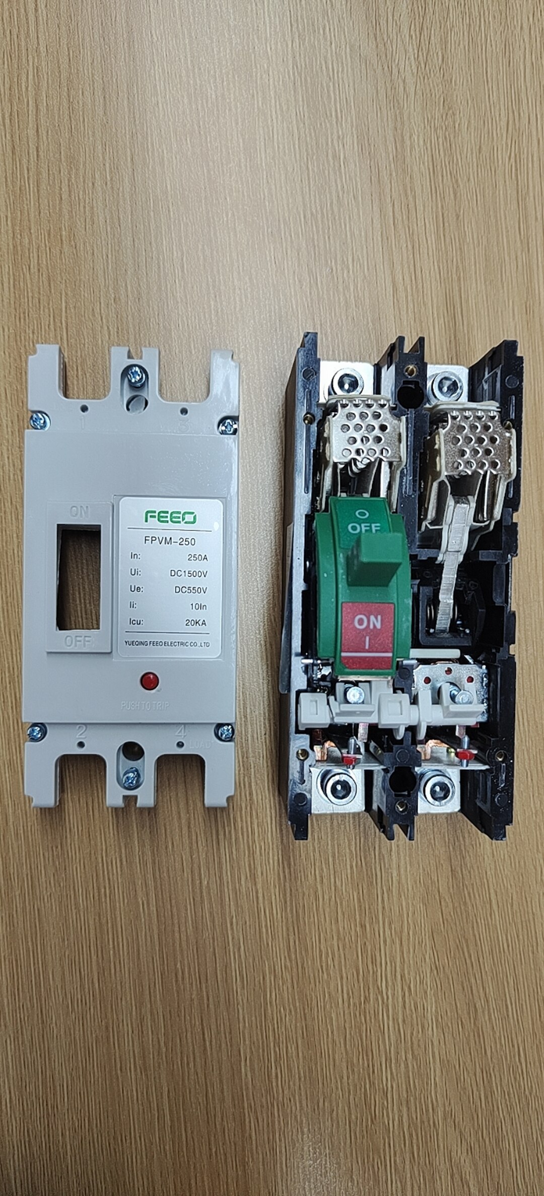

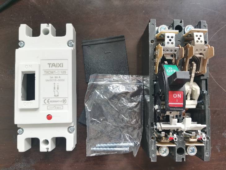

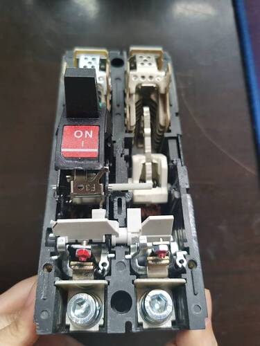

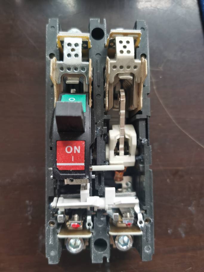

Ich habe die Bilder von verschiedenen Anbietern bekommen.
Ok es gibt zumindest einen Mechanismus, um den Funken auf verschiedene Plättchen zu verteilen und somit abzuschwächen. Ob der gut funktioniert müsste man Testen. Normalerweise wird noch ein Magnet zusätzlich genutzt, um den Funken anzuziehen. Den sieht man jetzt hier nicht, aber kann auch irgendwo versteckt sein. Die Kontakthebel an sich sehen auch relativ massiv aus, könnten also eventuell die Last wirklich schaffen, wenn man beide Pole für + verwendet. 250A durch nur einen Pol würde ich nicht versuchen.
Aber auch an dem Vergleichsbild sieht man, dass es hier anscheinend Qualitätsunterschiede gibt - wobei das natürlich auch eine Marketingmasche sein kann. Aber man schaut ja normalerweise nicht rein in die Teile. Hier immerhin scheint eine Demontage möglich, ohne dass einem gleich die Federn ins Gesicht springen.
Als reiner Schalter könnte es aber in der Tat recht interessant sein... Wer bestellt mal eins und guckt rein und probiert aus ob es die Lasten unbeschadet aushält?

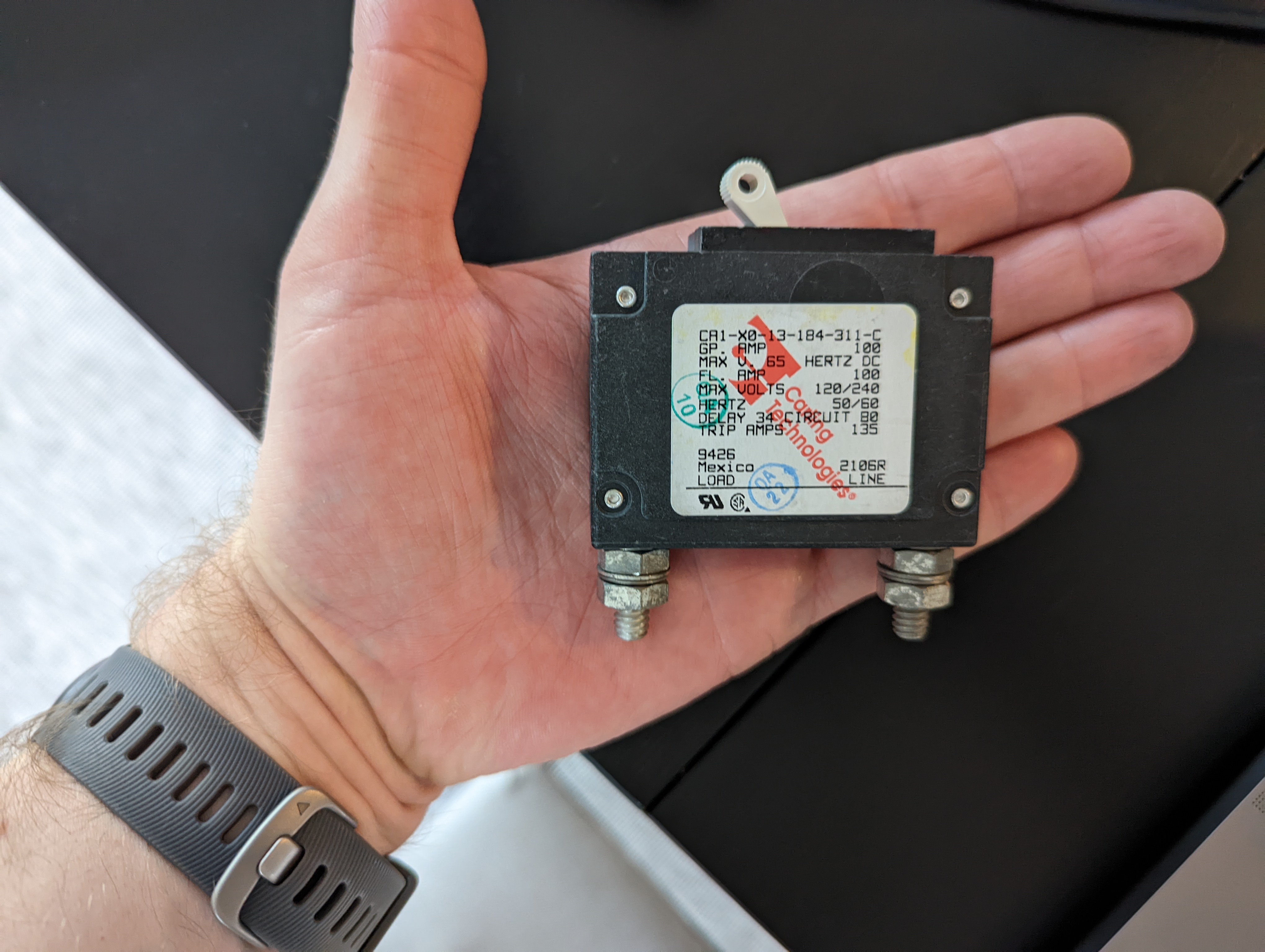

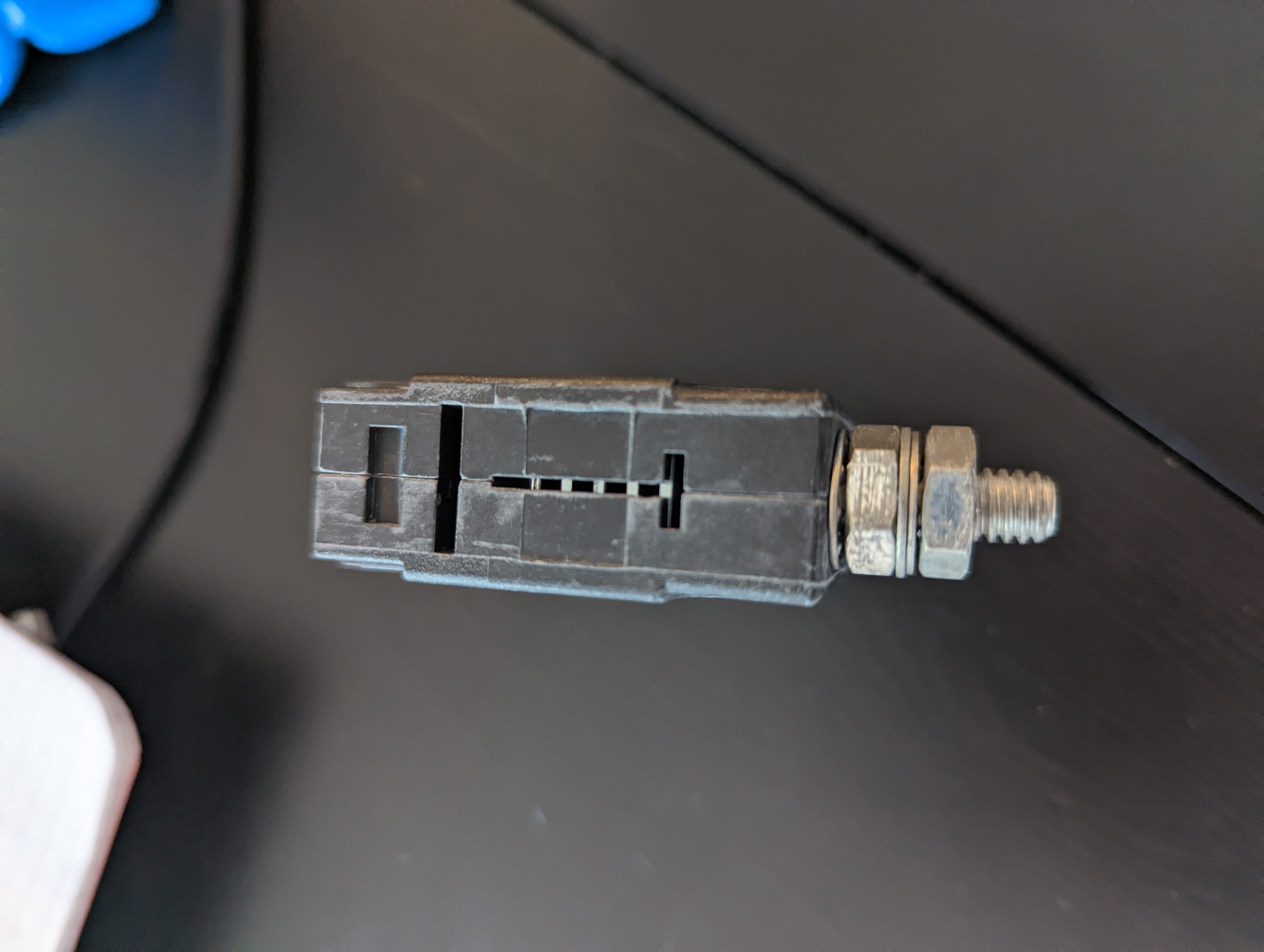

Mein Blue Sea 100A DC Breaker ist nun angekommen. Genauer handelt es sich um das Modell CA1-X0-13-184-311-C von Carling Technologies.
Man kann es leider nicht öffnen und es war mir auch zu teuer, um damit zu experimentieren, aber man sieht an der Seite die Plättchen vom Blitz-Vernichter (Arc-Extinguisher):
Das ganze ist relativ schwer und sieht erstmal ziemlich wertig aus. Ist auch relativ groß, da bekommt man schon einiges an Zeug rein:

Danke fürs teilen. Ist der Schalter gebraucht gekauft? Oder sieht es nur auf dem Bild so aus, als wenn die Schraubmuttern starke Patina haben!?
Ne der ist neu. Sehen nicht so aus wie die Standard verchromten Muttern. Sieht auf dem Bild schlimmer aus als in echt.
Laut Blue Sea sind die Terminals aus verzinntem Messing und die Muttern aus rostfreiem Stahl (Edelstahl?):
https://www.bluesea.com/products/7250/C-Series_White_Toggle_Circuit_Breaker_-_Single_Pole_100_Amp

Ok ich muss meine Empfehlung für den Blue Sea leider zurückziehen... Der ist nur Unidirektional. Leistungsschalter / DC Breaker haben oft eine Flussrichtung, beim Blue Sea ist das anscheinend so. Sieht man auch auf dem unteren Bild hier: https://forum.drbacke.de/viewtopic.php?p=29754#p29754 Da steht unten LOAD und LINE.
Hier ein Beispiel: YTTM1-250PV2-min.pdf
@latenight gibt es eine Info diesbezüglich von den anderen Schaltern?
Das Datenblatt gibt übrigens auch eine Richtung für den Stromfluss vor. Je nachdem wie es verkabelt wird entweder oben oder unten. Das wäre also auch noch in Erfahrung zu bringen, welche in beide Richtung gehen.
