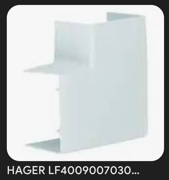

Für Hager/Tehalit Standardkanäle bekommt man auch Endkappen und Deckel die einen rechten Winkel “verschönern”.

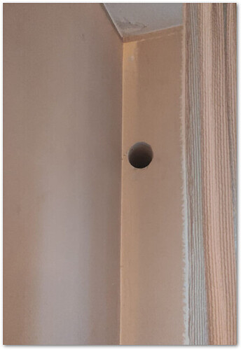

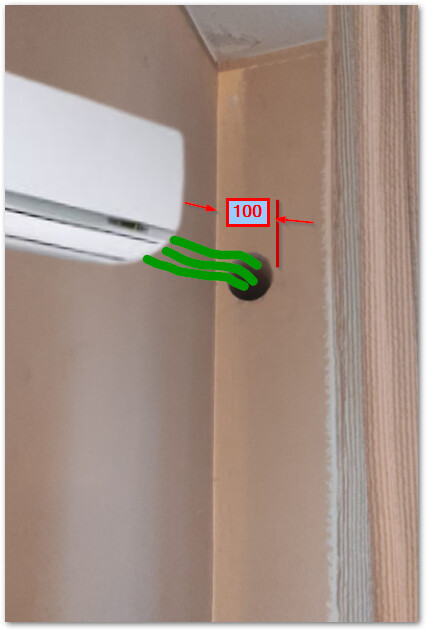

Moin Zusammen,
Ich habe nun die Bohrungen für die Leitungsverlegung erstellt. Bedingt durch viele Faktoren, wie Leitungswege außen, Haufen Kabel die unter der Wandisolierung verlegt wurden etc. geht bei mir leider nur die Leitungen aus dem Innengerät zur Seite rauszuführen.
Ich habe von Innen gebohrt weil ich mich nicht getraut habe von außen anzufangen um exakt in der Ecke rauszukommen.
Bedingt durch den Aufbau der Bohrmaschine, konnte ich die Bohrung nicht exakt in der Ecke ansetzen, sondern sie ist aus der Ecke raus.
Die Außenkante steht 100mm aus der Ecke raus.
Nun kann ich dadurch das Loch nicht nicht mit meinen 80x60 Leitungskanal zudecken, mit Rosette auch nicht. Ein Teil des Loches bleibt sichtbar, plus die Leitungen die ich nun dorthin “verbiegen” muss.
Ideen, wie ich die Leitungen kaschieren kann um auch das Loch zu verdecken?
Ich habe da 2 Wege
  1. Einen 100x100 Kanal kaufen und das Stückchen da montieren
  2. Das Loch von Innen in Richtung Ecke aufstemmen und so die ursprünglich angedachte Leistungsführung doch noch realisieren. Das jetzige Loche (den Überschuss) wieder verschließen und die Wand optisch möglichst so herstellen, dass kein Unterschied sichtbar ist.
Bau dir doch selbst einen Kanal bzw. eine Abdeckung: 12-14 mm MDF aus dem Baumarkt zuschneiden lassen, daraus ein U zusammenleimen, was du dann darüber setzen kannst. Diese Abdeckung dann noch von außen mit Wandfarbe und Schwamm tupfen.
das hört sich sehr gut an, könnte ich selbst drauf kommen :slight_smile:

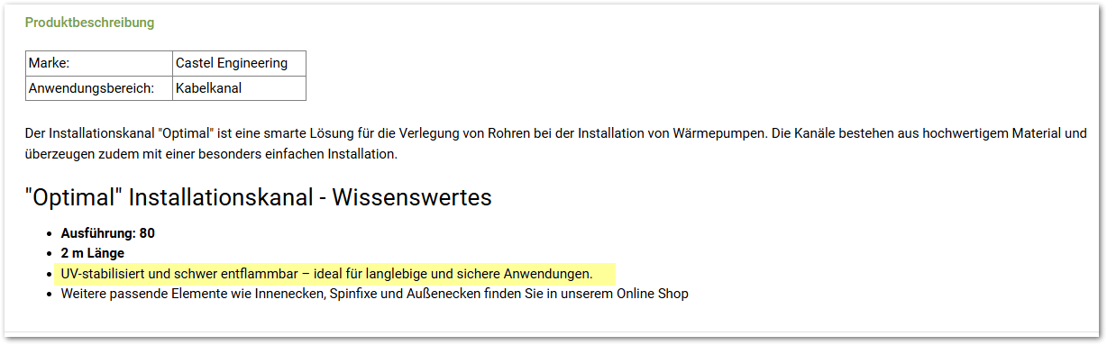

Ich bin gerade dabei, Installations-/Leitungskanäle für die Außenmontage zu beschaffen. In der Vergangenheit habe ich mit Hager tehalit LF-Kanälen gute Erfahrungen gemacht (im Haus). Jetzt sehe ich, dass Hager für 60×110 mm noch eine „LFE“-Variante anbietet, die explizit als „UV-stabilisiert“ beworben wird – preislich bei mir grob >2,5× gegenüber den Standardkanälen.
Parallel dazu bin ich über OBO WDK 60110 gestolpert. Laut diesem Artikel sollen die Kanäle (RAL 9010) auch für den Außenbereich geeignet bzw. UV-/witterungsbeständig sein: Hier
Meine Frage an euch: Ist der Aufpreis bei Hager für „LFE UV-stabilisiert“ in der Praxis wirklich nötig (deutlich längere Lebensdauer/Farbstabilität/geringere Versprödung), oder sind Standard-LF-Kanäle im Außenbereich erfahrungsgemäß genauso ausreichend – ähnlich wie es OBO hier beschreibt? Bei rund 10 m Leitungskanal läppert sich das schnell auf ~300 €, und aktuell sehe ich den klaren Mehrwert noch nicht. Wie sind eure Erfahrungen (v. a. nach ein paar Jahren in Sonne/Wetter)?
PVC ist an sich ja schon recht UV-beständig, auch ohne spezielle Zusätze. Wenn OBO doch schreibt, dass die für den Außenbereich sind, nimm doch die, wenn die deutlich günstiger sind.
Die Kanäle dann nochmal neu zu machen nach ein paar Jahren, ist ein größerer Aufwand, den ich mir möglichst ersparen möchte. Von daher versuche ich schon bei der Materialauswahl keinen Bock zu schiessen.
Es ist schräg, falls der eine Anbieter seine 08/15 Kanäle ohne Special Sauce als UV fest verkauft und der andere eine saftigen Aufpreis dafür will.

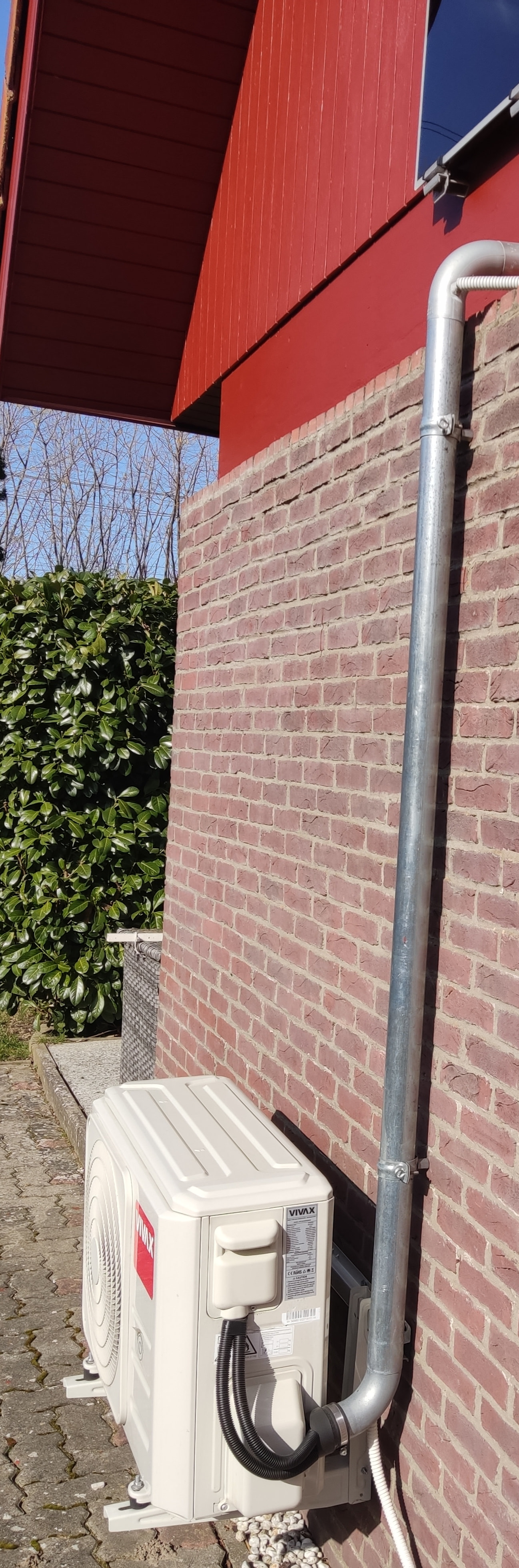

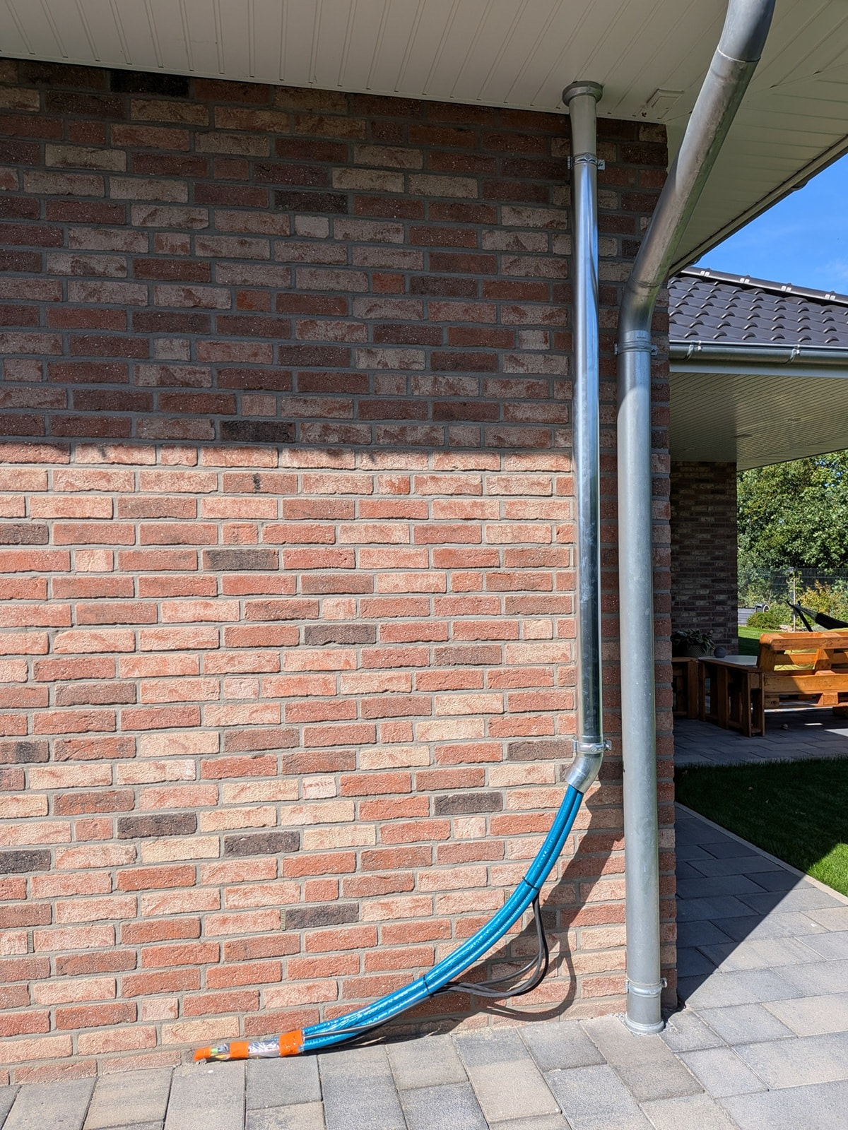

Ich habe seit knapp drei Jahren verzinktes Rohr verbaut. Habe bis jetzt keine Probleme damit.
sieht sehr sauber aus.
Wie hast Du denn die Leitungen in den Röhren verlegt? Zuerst gebogen und dann die Bögen drauf gestülpt?
Ich habe die Leitungen zuerst von außen durch die Hauswand gezogen dann am Innengerät verschraubt, natürlich inklusive die elektrische Steuerleitung. Danach das kurze Verbindungsstück und den ersten 90 Grad Bogen. Danach kam das lange Verbindungsrohr dran was ein bisschen tricki ging und zum Schluss kam wieder ein 90 Grad Bogen mit einer Gummimuffe welche aber ein Loch für Kondensatwasser ( Schwitzwasser) hat. Damit meine ich aber nicht das Kondensatwasser vom Innengerät. Meine nächste Heizung, Klima werde ich aber mit einer Nummer dicker das Rohr verbauen. Das Rohr, die Bögen und die Halterungen habe ich im Großhandel gekauft.
Sieht gut aus, ich kann auch das 100er Fallrohr empfehlen, passt für ne Multisplit mit max. 2 Innengeräten. Ich habe es auf den Boden gestellt, dann schaut es noch etwas eleganter aus.
Ja super das die Idee mit dem verzinktem Material auch andere haben. Sieht sehr sauber und vor allem Professionell aus.
Danke fürs Teilen.

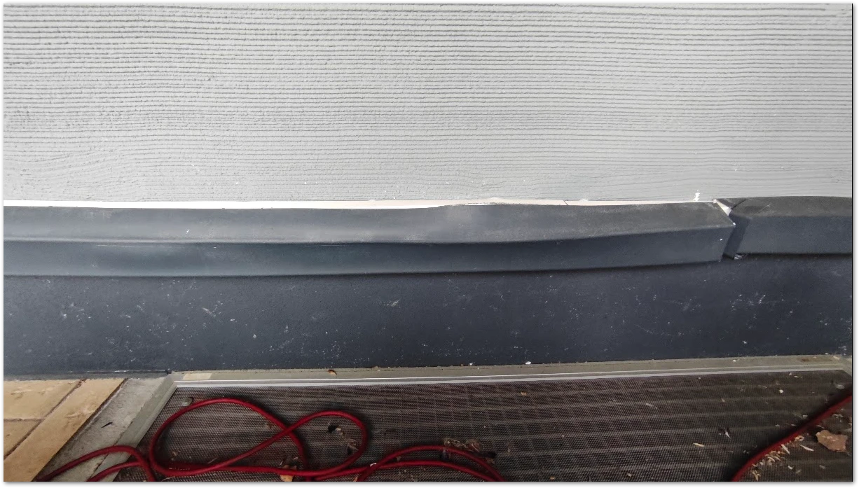

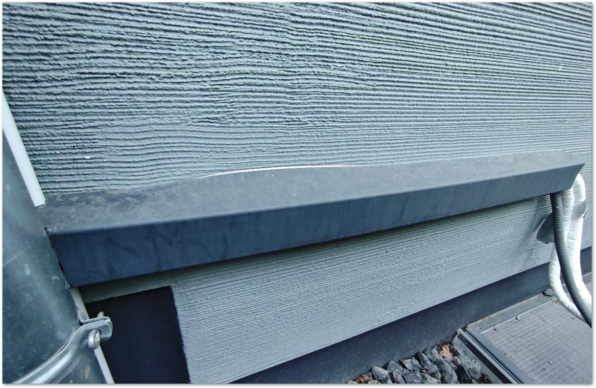

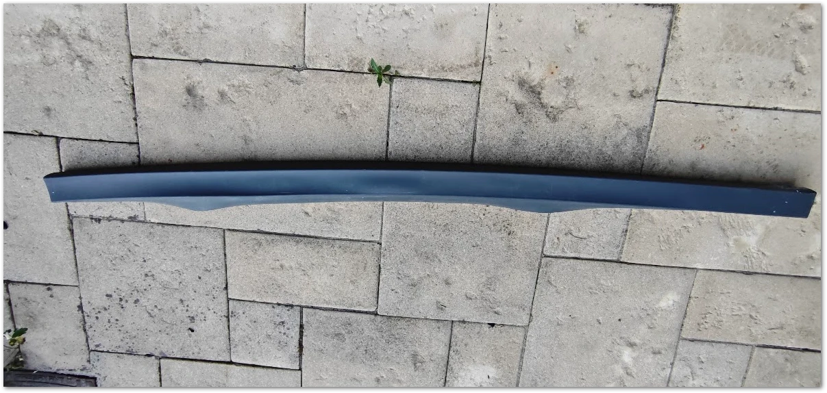

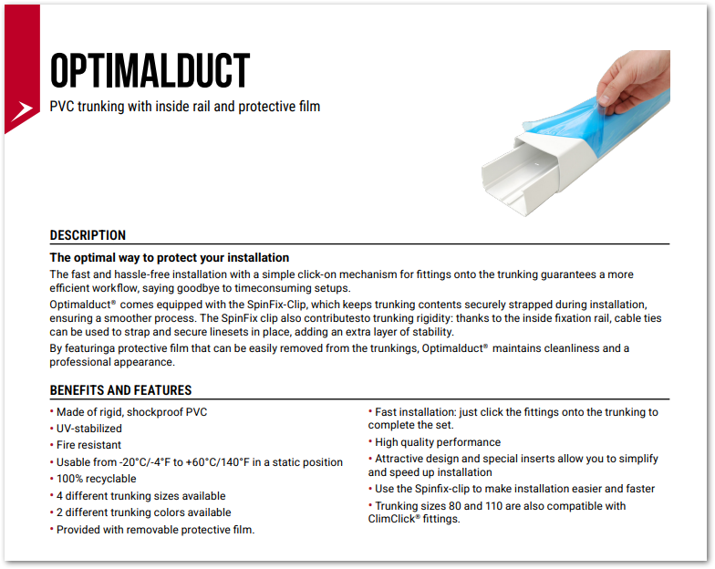

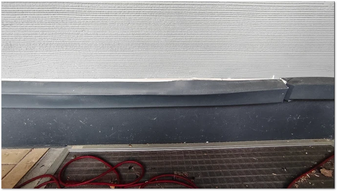

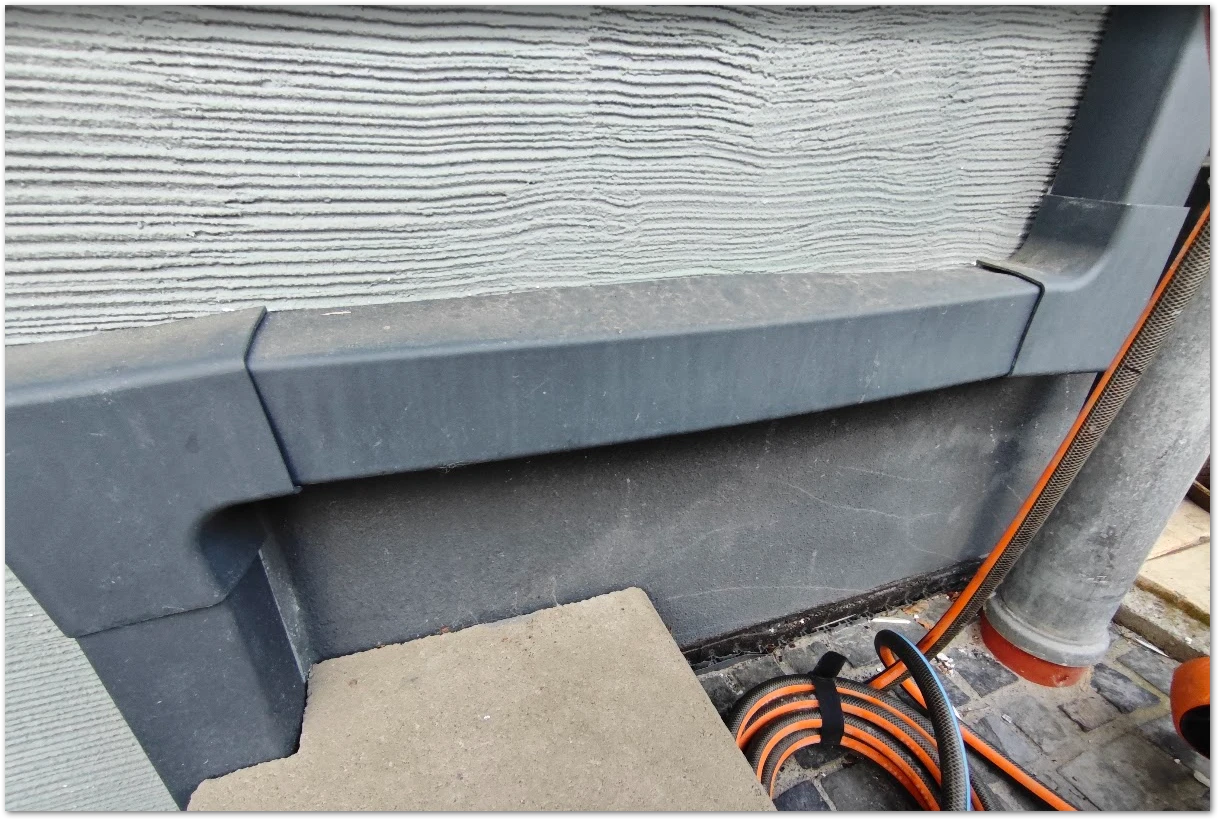

Erfahringsbericht zu den Optimal dust Kanälen.
Da wir eine dunkle Fassade haben, habe ich die Kanäle mit der Anthrazitfarbe gestrichen.
Nach der sommerlichen Hitze haben sich alle senkrecht verlegten Stücke stark verformt.
Ich musste die Kanäle nachbestellen, die Löcher reinbohren und im montieren Zustand mit Montageschaum ausspritzen. So halten sie die Form. One die Massnahme sind die Kanäle, die dunkel gestrichen sind aufgrund der Akkumulation der Hitze nicht brauchbar.
Die senkrechten gestrichenen Teile und die weisse Teile behielten die Form.
Interessant. Ist natürlich immer kritisch mit so dunklen Farben, aber auch da hat man auch nur so um 60 Grad. Da sollte sich PVC noch nicht verformen.
Die sind doch aus PVC, oder?

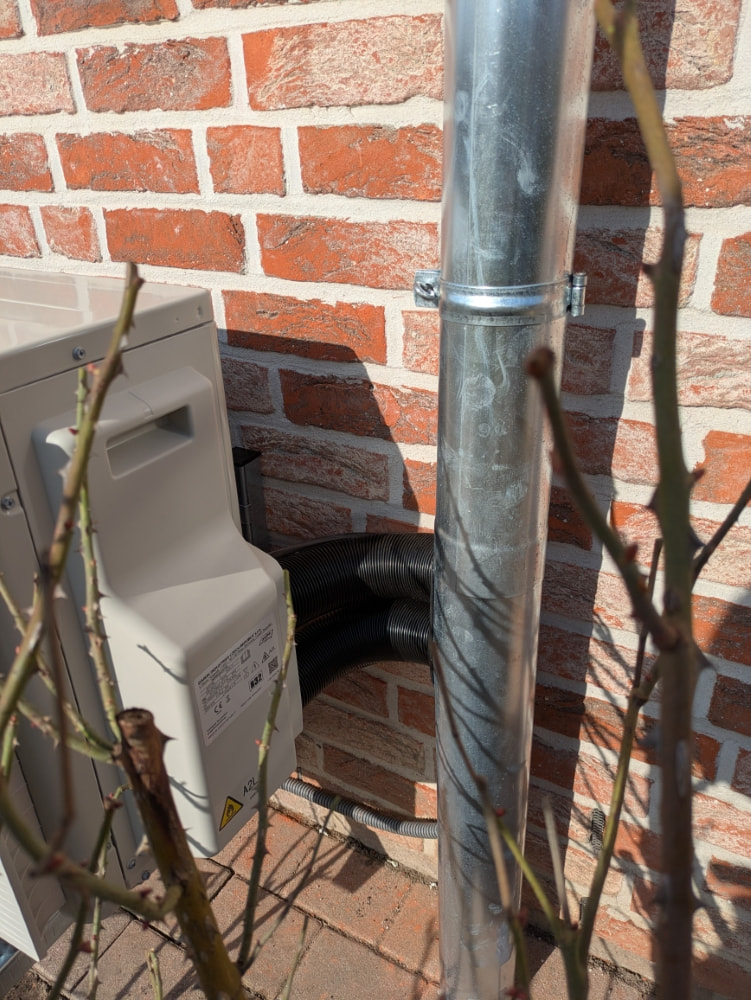

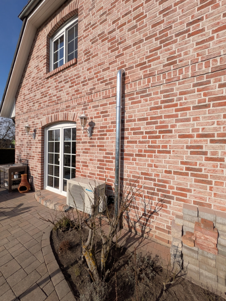

Gestern bin ich mit der Vormontage fertig geworden, Samstag ist dann die Inbetriebnahme geplant.

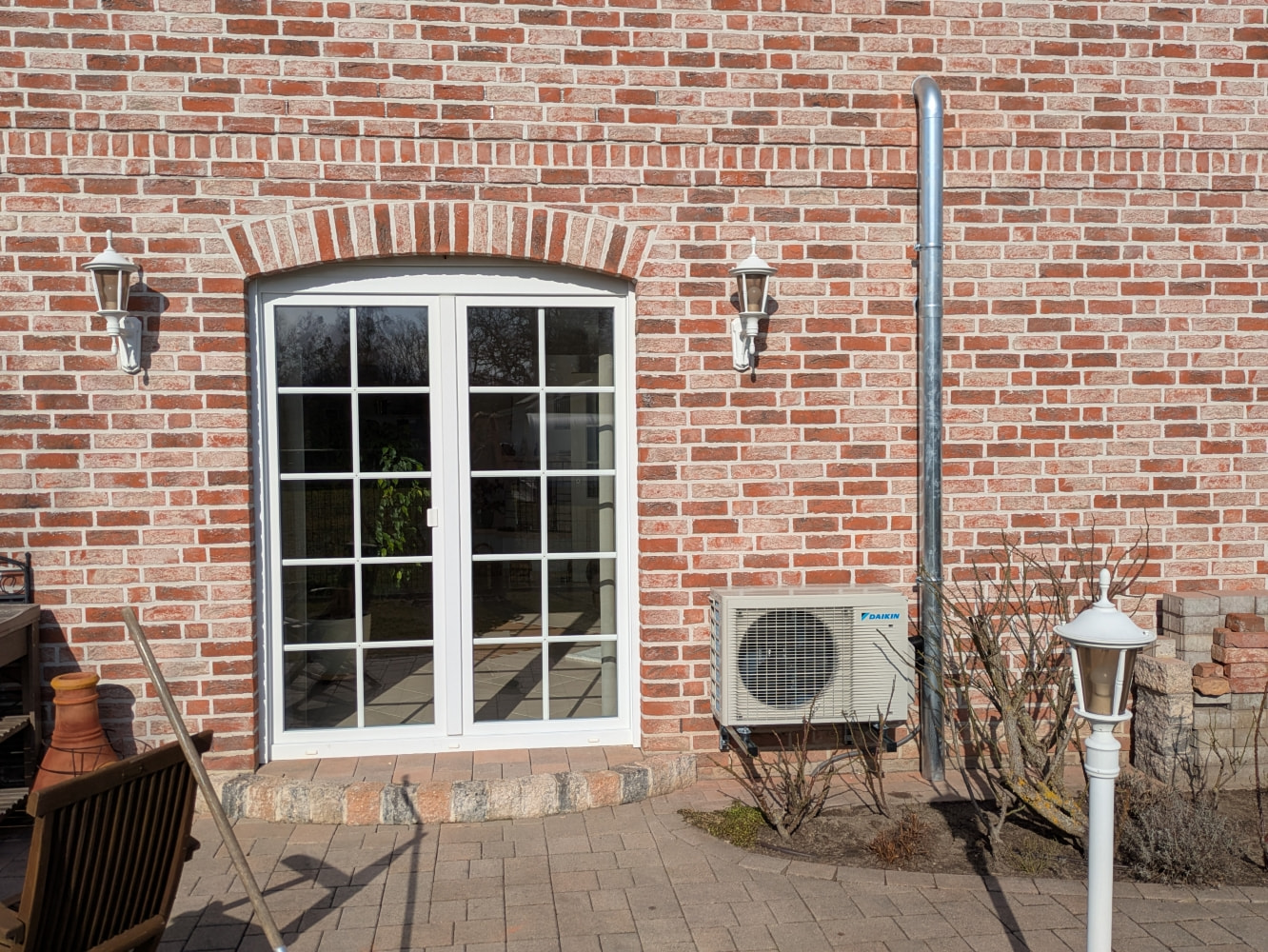

Da sich ein Kabelkanal mMn. nicht so ansehnlich auf dem Klinker macht, habe ich ebenfalls ein verzinktes Fallrohr genutzt.
Jetzt muss die Witterung arbeiten, damit es sich dem anderen angleicht :grinning_face_with_smiling_eyes:
Ist ein 80mm Rohr, darin sind 2x 1/4", 2x 3/8", 2x 4x1,5mm² und 3x1,5mm² locker reingegangen:
Sieht ganz schön übel aus auf den Bildern. Auf jeden Fall nochmal ein guter Hinweis für alle, die es farblich eher dunkel wollen. Das kann gehörig schief gehen.
Hast du ein IR-Thermometer? Wäre interessant, auf welche Temperatur du bei ordentlich Sonnenschein kommst.
Was ich schonmal gesehen habe: Kunststoff-Fenster, die schwarz oder dunkelbraun waren, die sich auch ordentlich verzogen haben. Die sind auch aus PVC. Vielleicht erreicht man da bei extrem heißen Tagen doch Temperaturen, die weit höher sind. Da reichen ja auch nur wenigen Stunden und schon sind die Kanäle Schrott.
KI Gemini meint: " Hart-PVC (PVC-U), aus dem Kabelkanäle gefertigt werden, verliert ab ca. 60 °C seine Formstabilität. Ab dieser Temperatur setzt der Übergangsbereich ein, und ab rund 75 bis 80 °C (die sogenannte Vicat-Erweichungstemperatur) wird das Material spürbar weich und verformt sich unter Eigengewicht oder Kabelspannung irreversibel."
