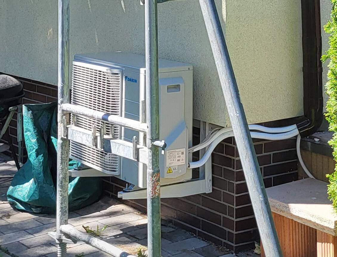

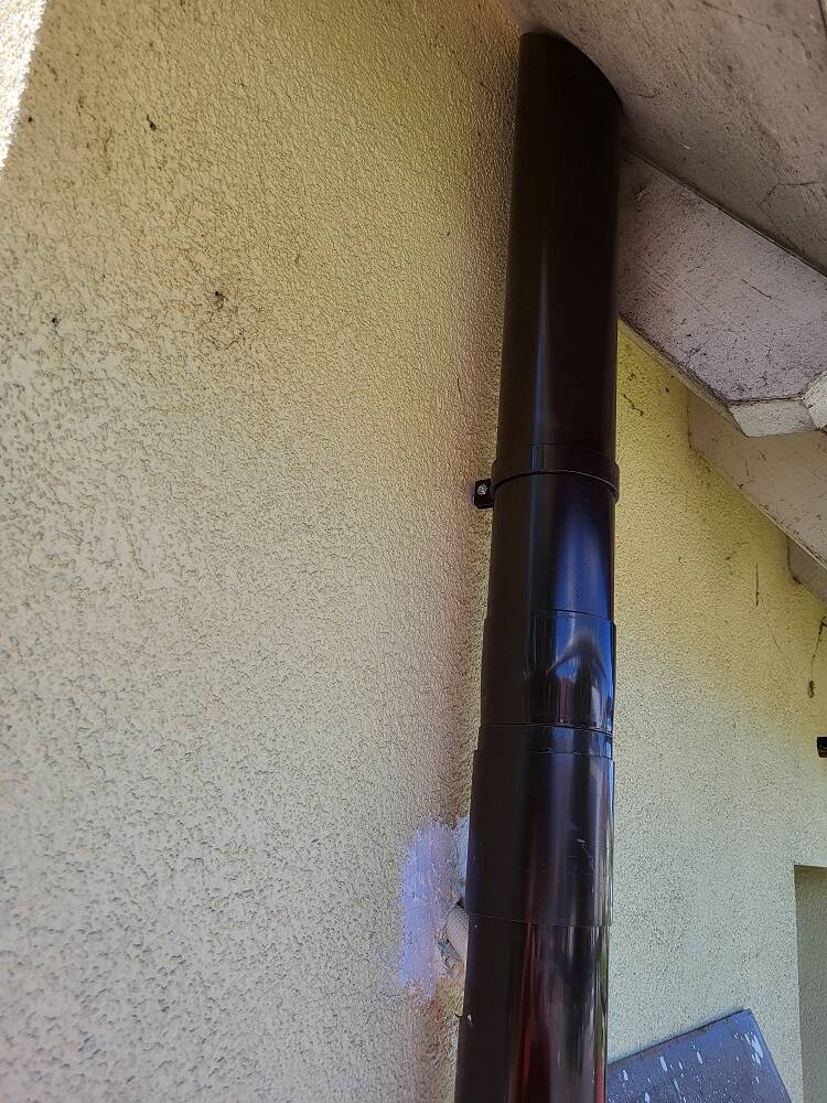

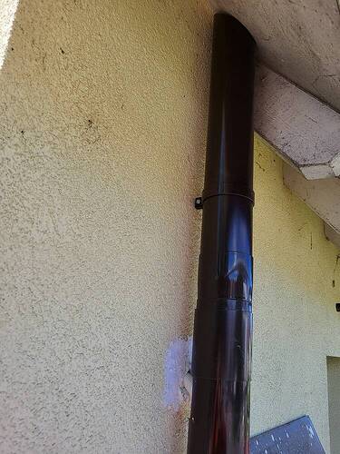

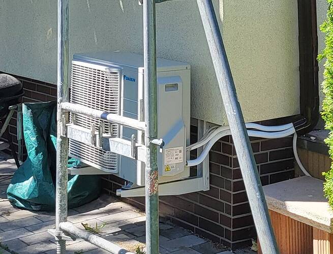

ich hab letztens Kältemittelleitung, Kondensablauf und Stromleitungen durch eine Fake-Dachrinne verlegt.
Innengerät im 1 Stock dicht an der Außenwandecke, Aussengerät unten an der Hauswand
Marley 75er Fallrohr. Ist ein Rohr, es musste halt durch geschoben werden, ging aber ganz gut.
Innen angefangen, aussen gleich gebogen und alle 1-2 Meter Rohr von unten rübergeschoben.
Das echte Fallrohr ist an der gegenüberliegenden Hausseite, sieht jetzt einfach aus als wären 2 da.

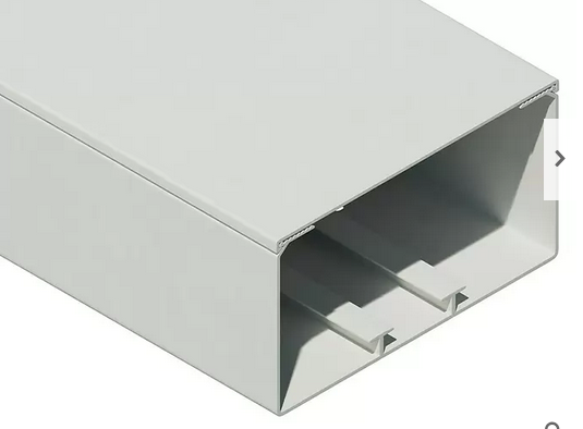

Hier wurde erwähnt dass 40x60 Kanäle für 2 Klimatleitungen nur ohne Kondensatleitung passt. Die nächste Größe wäre 60x90 was mir gut passen würde um auch noch die 68er Kernbohrungen recht weit abzudecken. Aber die Größe zB von Tehalit scheint nicht geläufig und man findet im Baumarkt nur 60x110 was schon wieder 2cm im Sichtbereich mehr wären.
Ergänzend mach ich mir Gedanken ob 60x90 auf 4,5m mit Kondensatleitung reicht (Thema Gefälle und Stauwasser). Möchte den Kanal ja nicht schief anschrauben.
Hat jemand 60x60 Kanal verbaut?
Hi.
Du brauchst mindestens 1% Gefälle. Das wären bei 4,5m also schon fast 5 cm. Ich habe das mit einem Holzkeil im Kabelkanal gelöst, allerdings waren es bei mir nur knapp 2m. 60x60 kannst du wegen dem Gefälle schonmal vergessen. 60x90 wird auch knapp. Wenn der Kabelkanal direkt am Innengerät angebracht werden soll wird das optisch dann auch nicht so toll, denn wegen dem Gefälle musst du denn dann ca mittig Unterkante Innengerät ansetzen.
Die 110x60 sind optisch auch nicht unbedingt viel hässlicher als die 90x60.
