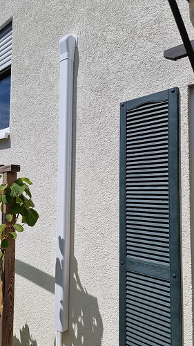

Ich finde das T-100 System gut.
Mit der Firma habe ich nichts zu tun, habe aber dort die Teile gekauft.

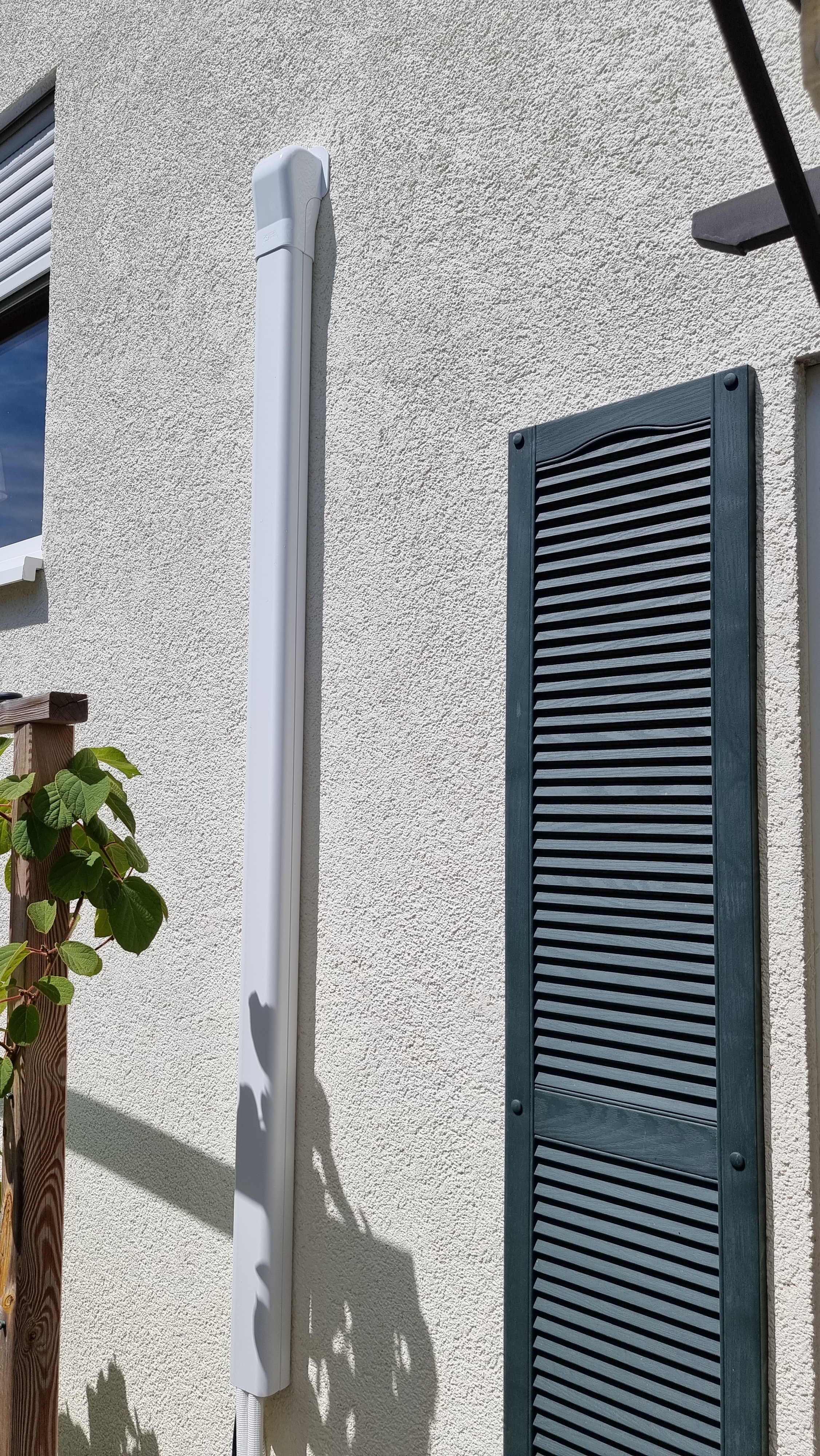

So sieht das an der Wand aus:
Wollte ich gerade verlinken, gibt es auch bei Amazon.
Die sind für Klimaleitungen gebaut und werden daher ein paar Jahre länger an der Sonne aushalten, ein Kanal der weiss ist und ewig hält müsste dann schon aus wirklich UV-festen Polymeren bestehen und davon gibt es nur ganz wenige die auch noch sauteuer sind.

Genau den hab ich in der Variante T-72 gestern vorgestern (endlich)montiert.
Dazu noch einen Verbinder und ein Wandanschluss- sowie ein Auslassstück.
Der Wandanschluss ist praktisch, da er das Loch in der Wand wirklich komplett abdeckt und ggf mit Silikon oder anderem Dichtmittel von oben dicht gemacht werden kann damit kein Wasser an den Auslass kommt.
Den Mauerdurchbruch mit der großen Außenrosette könnt Ihr Euch dann auch getrost sparen. Insbesondere die für Außen ist Krampf und liegt jetzt auch im Mülleimer.

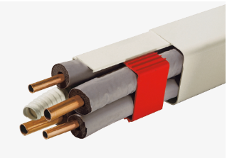

Hier benutzen alle 6x11er Kabelkanäle. Ich hab mich jetzt auf einen 6x8er eingestellt für 2 Leitungen. (wobei immer nur 1 Kondensatschlauch)
Auch, weil das so vom Hersteller beworben wurde:
Von je 1 Innengerät kommend, laufe ich in einem T-Stück zusammen und von dort nur noch geradeaus zum Außengerät.
Zu optimistisch gedacht?
