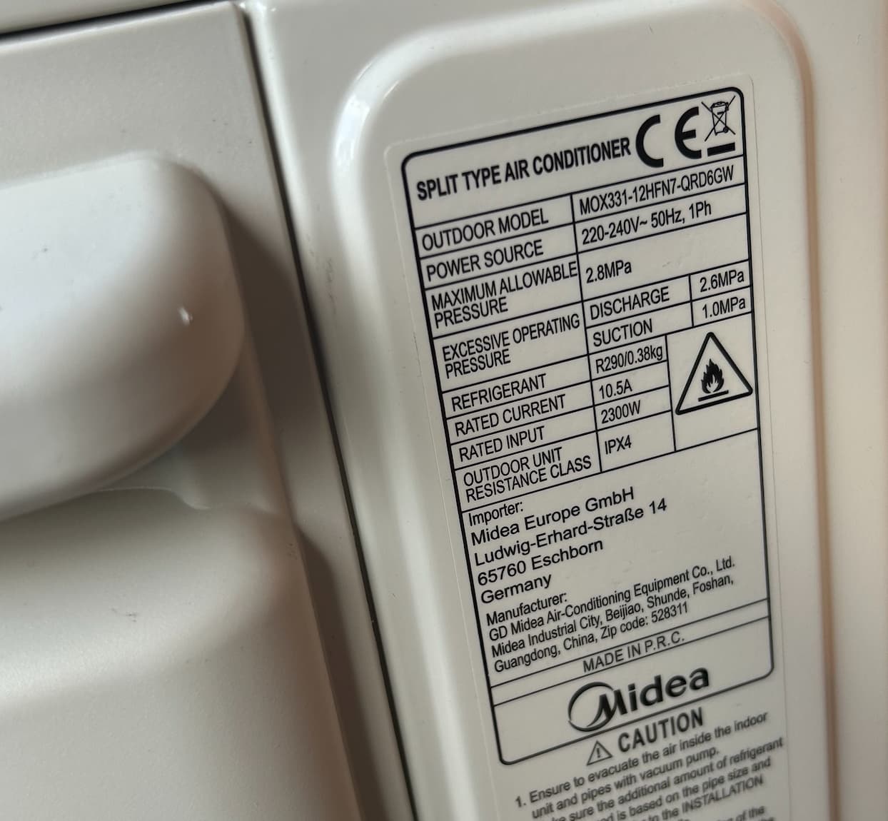

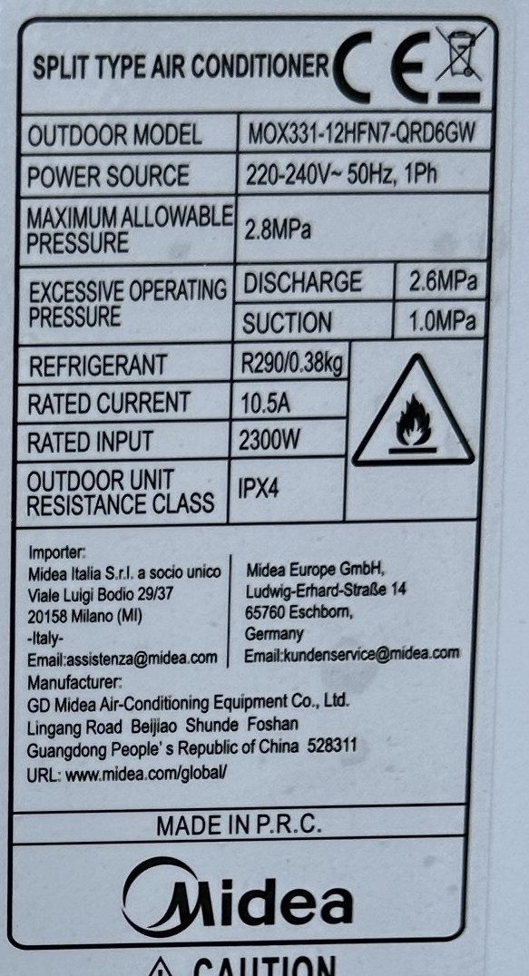

@frankdrebin Schau dir mal meinen Beitrag an, die Anlage ist bereits installiert und läuft. Bilder und eine Bericht steht noch aus. Ab November kann ich mehr berichten, wie sich die Anlage schlägt, da bisher die Temperaturen noch nicht niedrig sind.
du hast aber die normale MOX331 oder? Davon habe ich auch zwei laufen und bin sehr zufrieden.

@frankdrebin war die Frage mit MOX331 an mich gerichtet ? Ich habe eine MSAGBU-12HRFN7-QRD6GW-Set bei prosatech.de geholt wie in meinem Beitrag beschrieben.

Ja, schau mal am Aussengerät, da steht dann MOX330 oder MOX331 (-12HFN7-QRD6GW). Da gab es wohl schon das erste Update bei der R290.
Ich habe auch schon die Variante MOX331.
