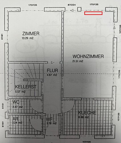

Ok… angenommen Wohnzimmer ist rechts vom Flur und Wohnküche ist links vom Flur. Mann sitzt im Wohnzimmer und sieht TV, Frau und Kinder sitzen in der Küche und machen Hausaufgaben.
Am Wochenede sind wir eher mehr im Wohnzimmer, unter der Woche mehr in der Wohnküche.
Wo kommt das Innengerät hin?
In die Wohnküche natürlich, da wird man sich im Schnitt öfter / länger aufhalten und im WZ beim Tv sehen kann auch eine Decke helfen. Was in der Wohnküche eher weniger praktikabel ist :wink:

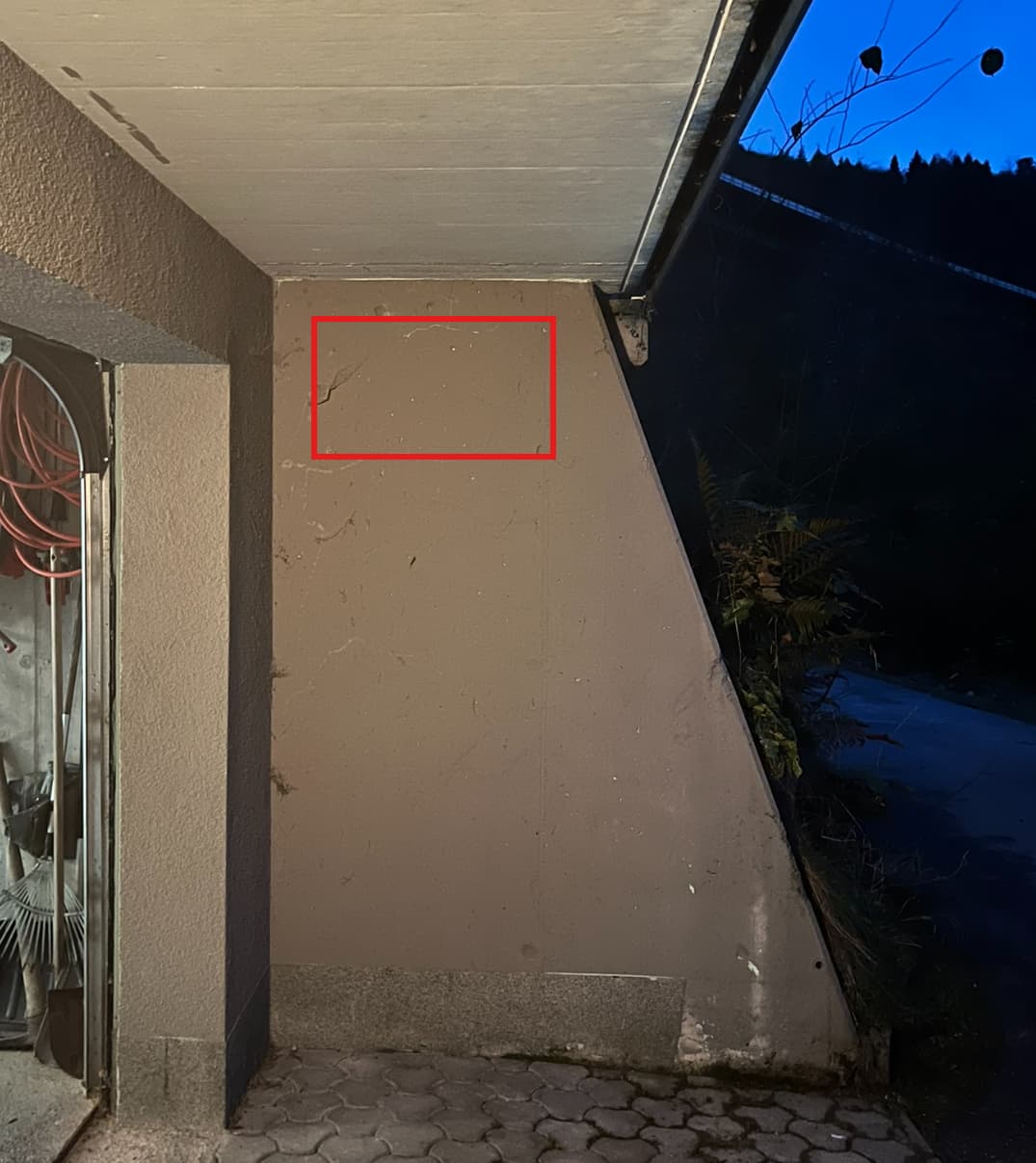

Ich habe vorhin mal - neben dem Entsorgen von einem gigantischen Haufen Blätter - eine Kernbohrung in die Betondecke vom Balkon versucht für die Rohrdurchführung… Mit einer normalen Schlagbohrmaschine eine sehr langwierige Angelegenheit. Aber leider ist es so, dass vom Keller weiter hinausreicht als vom EG, deshalb wäre ich mit der (halben) Kernbohrung innerhalb der Isolierung… Das ist doof, denn ich mag eig. weder die Isolierung aufschneiden - noch eine Durchführung 10cm von der Wand entfernt… Keine Ahnung wie ich das machen werde… Ev. montiere ich die Inneneinheit aber auch einfach an eine andere Wand (die kurze) im WZ. Das wäre bzgl. Luftverteilung in dem Raum sicher sogar besser - aber die möglichkeit durch die geöffnete Tür in den Flur zu pusten fällt dann weg…
Dann würde dieses Problem wegfallen, ich müsste dann aber dennoch noch sehen wie ich am besten durch den Beton komme. Denn durch muss ich dann dennoch - ev. aber seitlich und nicht von oben…
Das Aussengerät würde ich ev. dort montieren:
Hier würde mir gefallen, dass:
  • Sehr gut Wettergeschützt
  • Laufgeräusche im Haus wohl überhaupt nicht wahrnehmbar
  • Massiver Beton für die Montage
  • Sehr einfach erreichbar für Montage und ggfs. Wartung
  • Mehrere Geräte übereinander möglich, 2-3
  • Dennoch kurze Leitungslänge ins WZ, schätze so max. 6-7m jedenfalls unter 10
Vielleicht könnte ich hier aussenrum die Rohre legen
Oben beim AG musst du deutlich mehr Platz lassen. Da ist ein Deckel oben drauf, den man herunternehmen können muss und dann evtl. von oben auch arbeiten. In der Not geht zwar alles, aber wenn man Platz hat, würde ich über dem Gerät eher 30cm Platz lassen.
Du musst immer aufpassen nirgendwo zu bohren, wo Bewährungsstähle drin sind. Also nicht tragende Konstruktionen anbohren, gilt auch für Fenster- und Türensturz.
Ja danke, der Platz wäre aber sonst perfekt - oder?
Ja, sollte i.O. sein - die räume sind hoch und ausreichend Platz oberhalb vom Fenster.

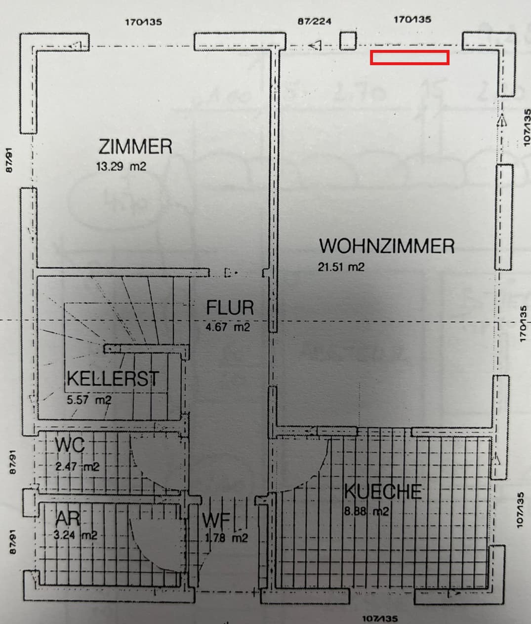

Was denkst du bzgl. Position Innengerät?
Ist eben nur schade, dass es dann nicht zur Tür raus in den Flur pusten kann… (Auch wenn ich nicht weiß, ob ich es machen würde…)
Ja, solche überdachten Orte finde ich gut. Und unten ist ja auch alles offen, so das kein Kältesee entstehen kann.
Da bist du aber über dem Fenster, musst also auf den Fenstersturz aufpassen. Ein IG Richtung Langseite des Raums blasen zu lassen, ist günstig. Hängt natürlich alles davon ab, wo du deine Couch hinstellst und dass du nicht angeblasen wirst. Über der Couch geht zwar vom Wind her, aber da hast du die Geräusche recht nahe. Besser ist da mehr Abstand zu den Sitzplätzen.
Ja, wäre unmittelbar über der Couch dann.
Wäre aber denke ich kein Problem, da dort auch ein Beamer ist über dem Fenster ums Eck und der ist auch nicht lautlos. Dürfte etwa gleich laut sein wie die Klima auf Flüstermodus.
Da bist du in einem Bereich, der sehr individuell ist. Und es ist auch die Frage, welche Lüfterdrehzahl die Maschine fypisch fährt. Grundästzlich machen kann man das so.
