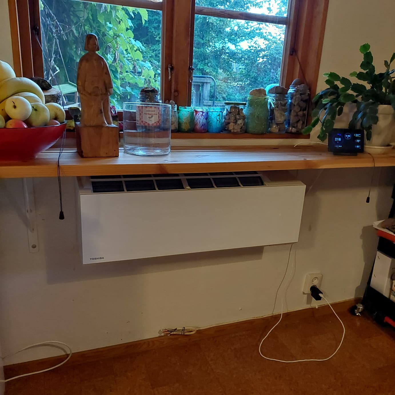

Wir haben eine kleine günstige Klimasplit in die Küche unters Fenster montiert, mit super Ergebnis. Dadurch wurde auch die ganz andere Seite des Hauses wärmer, da die Flur-Anlage nun in eine andere Richtung “arbeitet”. Solltemperatur auch runter und Stromverbrauch (insgesamt) messbar runter, bei erhöhtem Komfort.
Hier die Anlage in der Küche …
Das denke ich mir. Den Abfall der Temperatur von der Wärmequelle gibt es ja immer - in dem Fall natürlich extrem, weil die Räume “aussen rum” ja von “Kühlkörpern” (Aussenwänden) umgeben sind… Also würde die Temperatur ohnehin sinken, in dem Fall aber dadurch noch mehr. Also umgekehrt (Wäremeerzeugung am kältesten Platz, Wärme strömt dann auch Richtung Hausinneres) macht das für mich sinn - aber so eher nicht. Ich finde es erstaunlich, dass es dann tatsächlich in Schweden (also einem sehr kalten Land) so praktiziert wird?
Kommt mir so vor, als wäre bei einem Auto der Luftauslass der Heizung im Kofferraum. Klar, es wird dann irgendwann auch vorne warm - wo man es warm haben will.
Aber wozu?
Was es ja noch verrückter macht??? Der Sinn von Wärmepumpe wäre ja max. Effizienz? Wieso dann die Wärmepumpe bzw. Innengerät dort hinbauen, wo es nicht so wichtig ist und eine Direktstromheizung da, wo man es wirklich warm haben möchte? Und das machen die wirklich so? Weshalb?
Klingt plausibel - die Wärmequelle dorthin wo man es warm haben möchte. Wenn dann die “Verluste” wegfallen, die man sonst “am Weg zum Anwendungsort” hat, dann wird man auch Energie einsparen.
