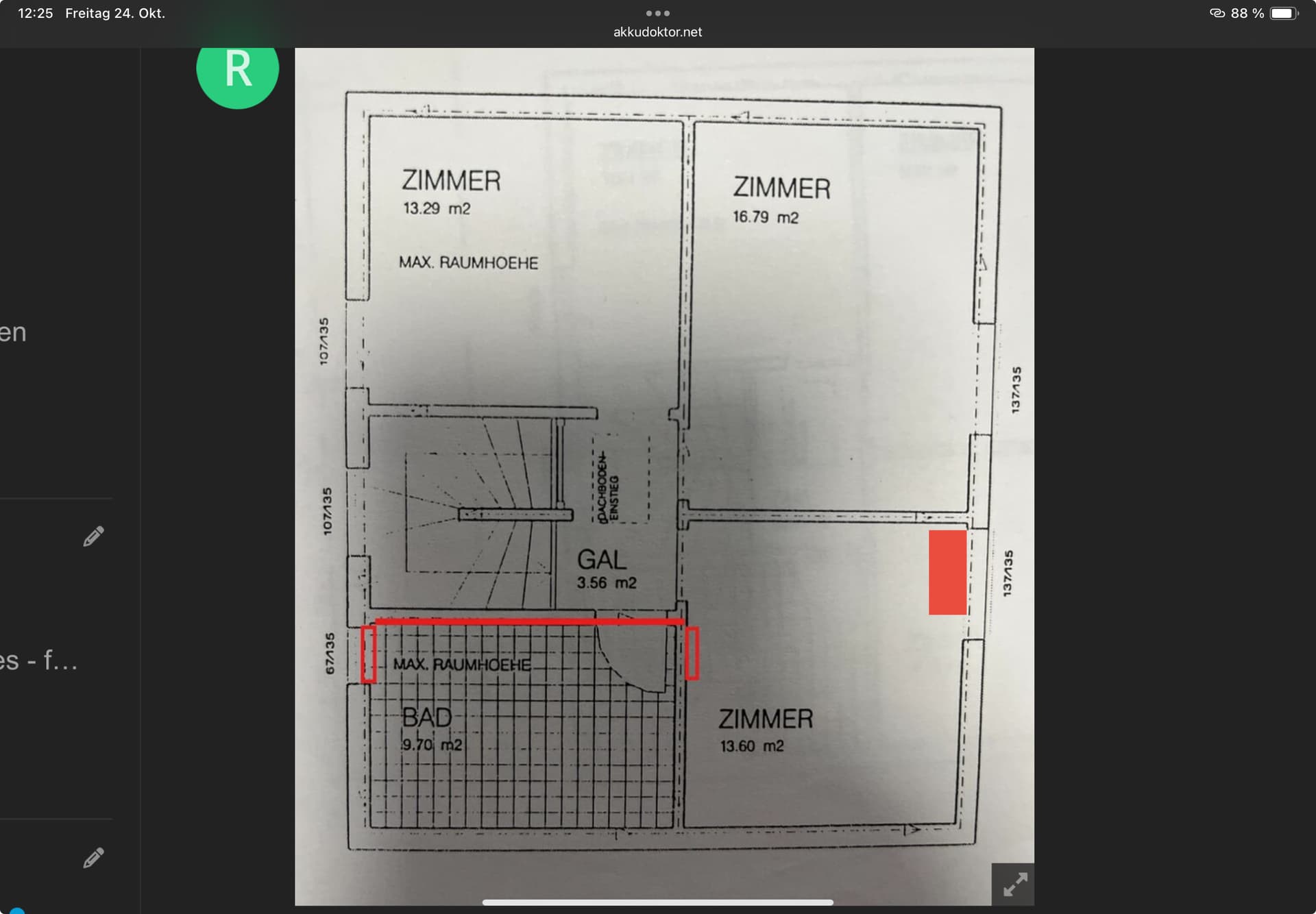

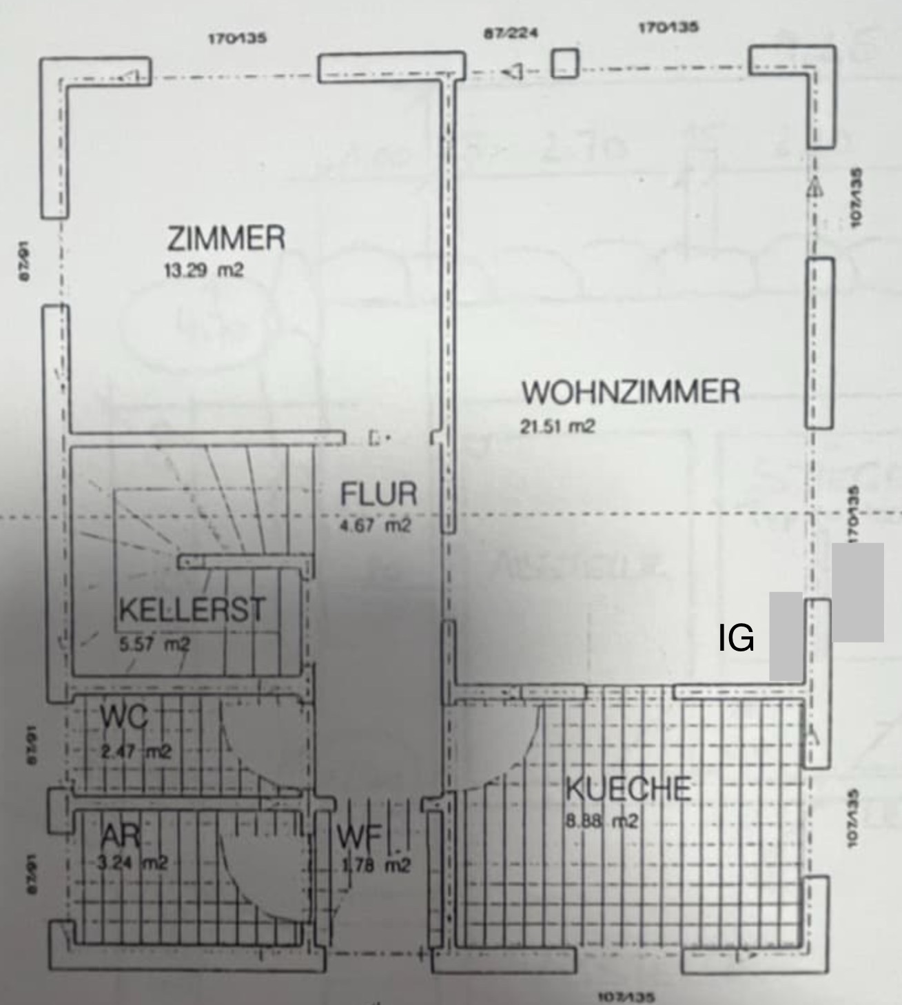

Kannst Du nochmal zusammenfassen, was Du wo hin haben willst, also Stand jetzt.
Evtl auf den beiden Grundrissen markieren.
