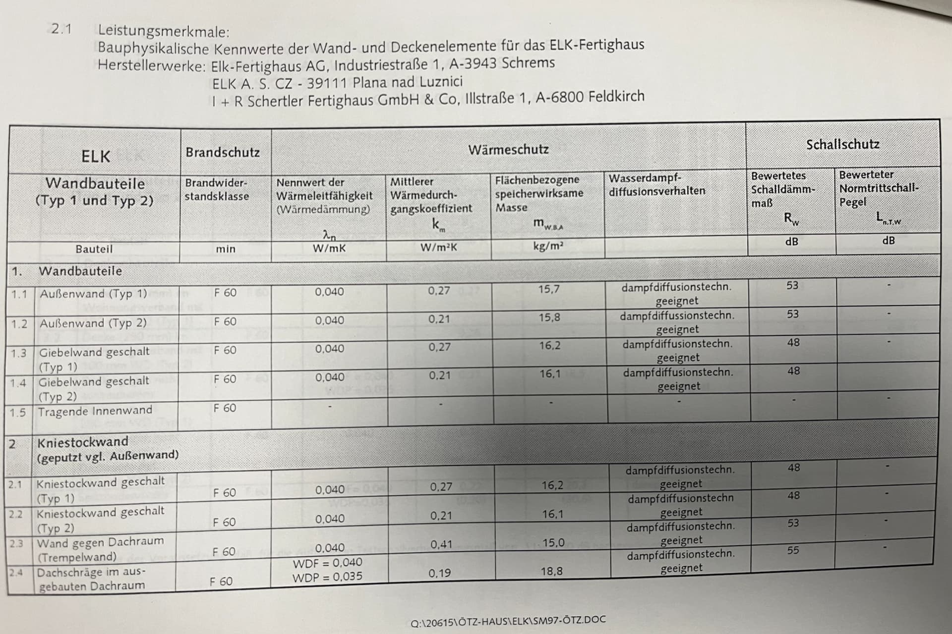

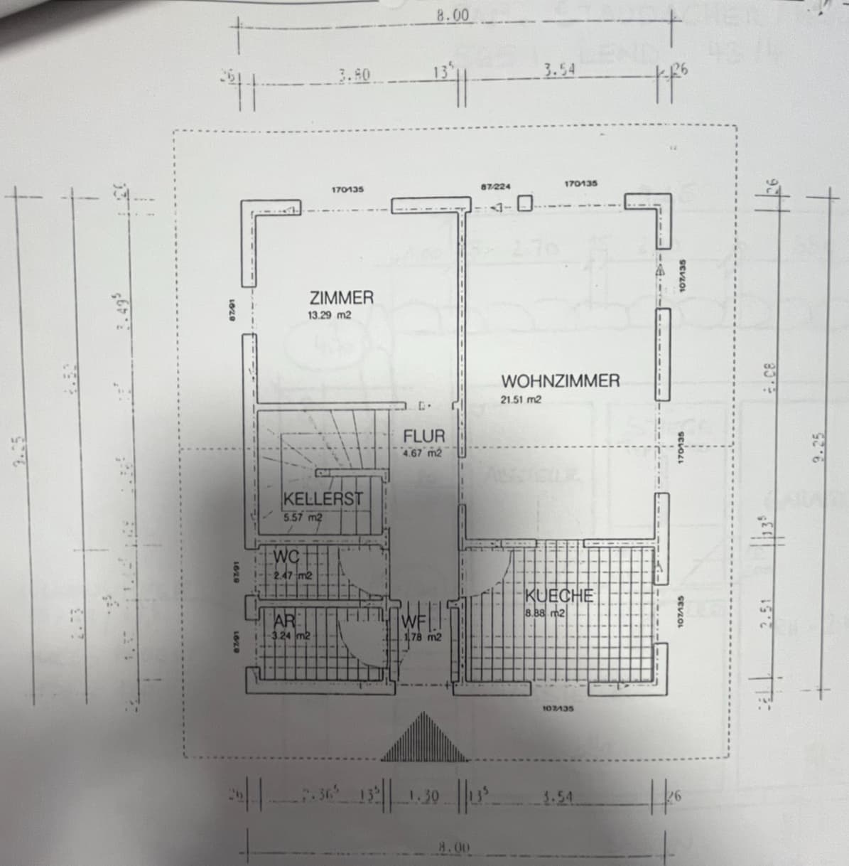

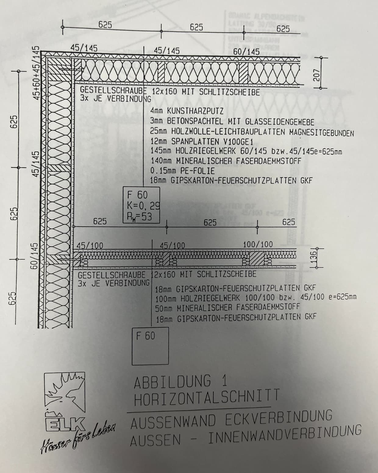

Erstmal das WZ - offene Tür in die Küche.
Insgesamt dann ca. 30m²

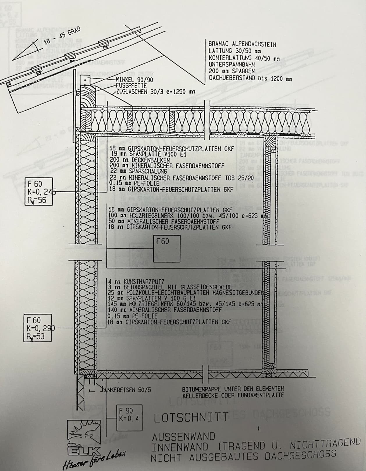

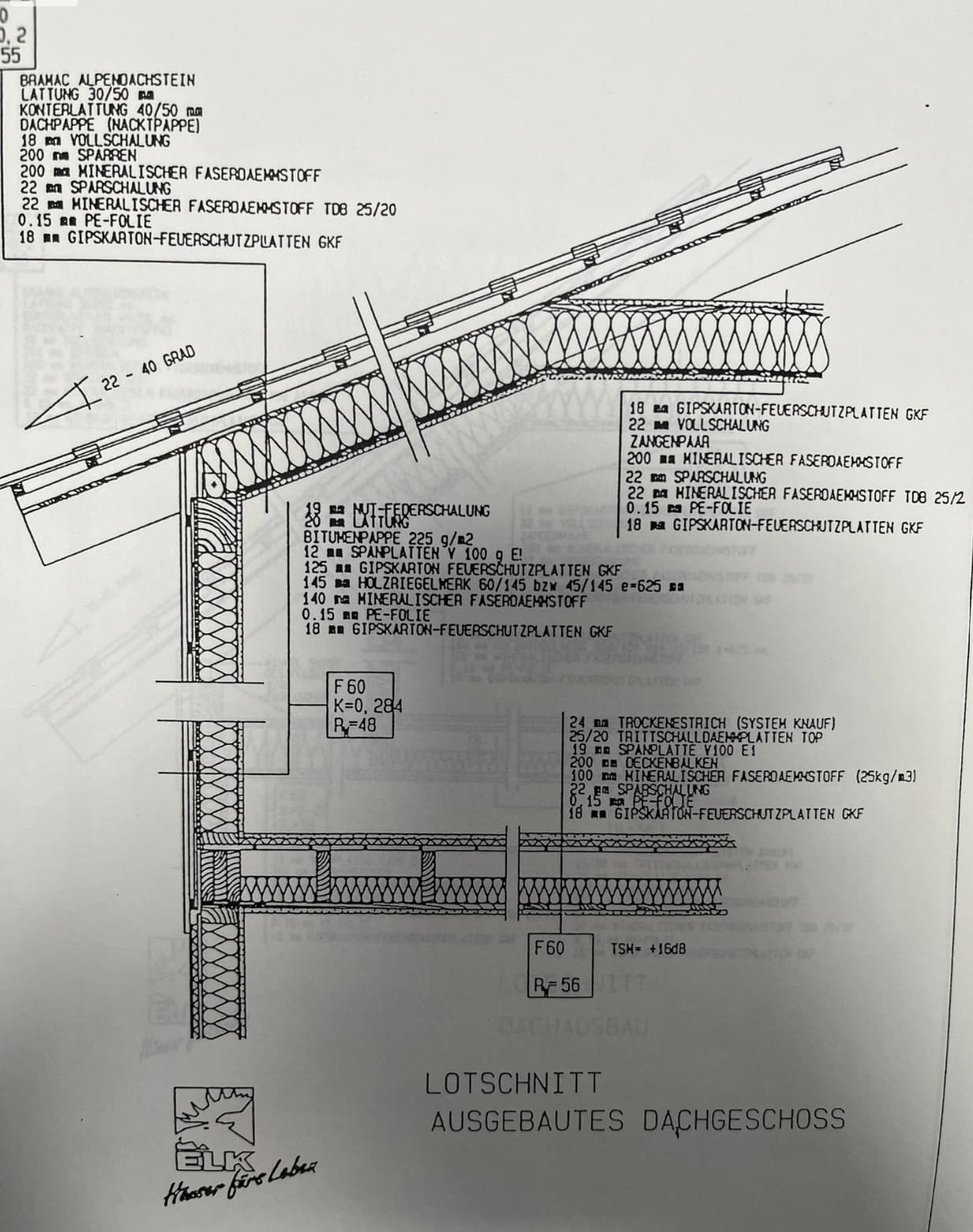

@win

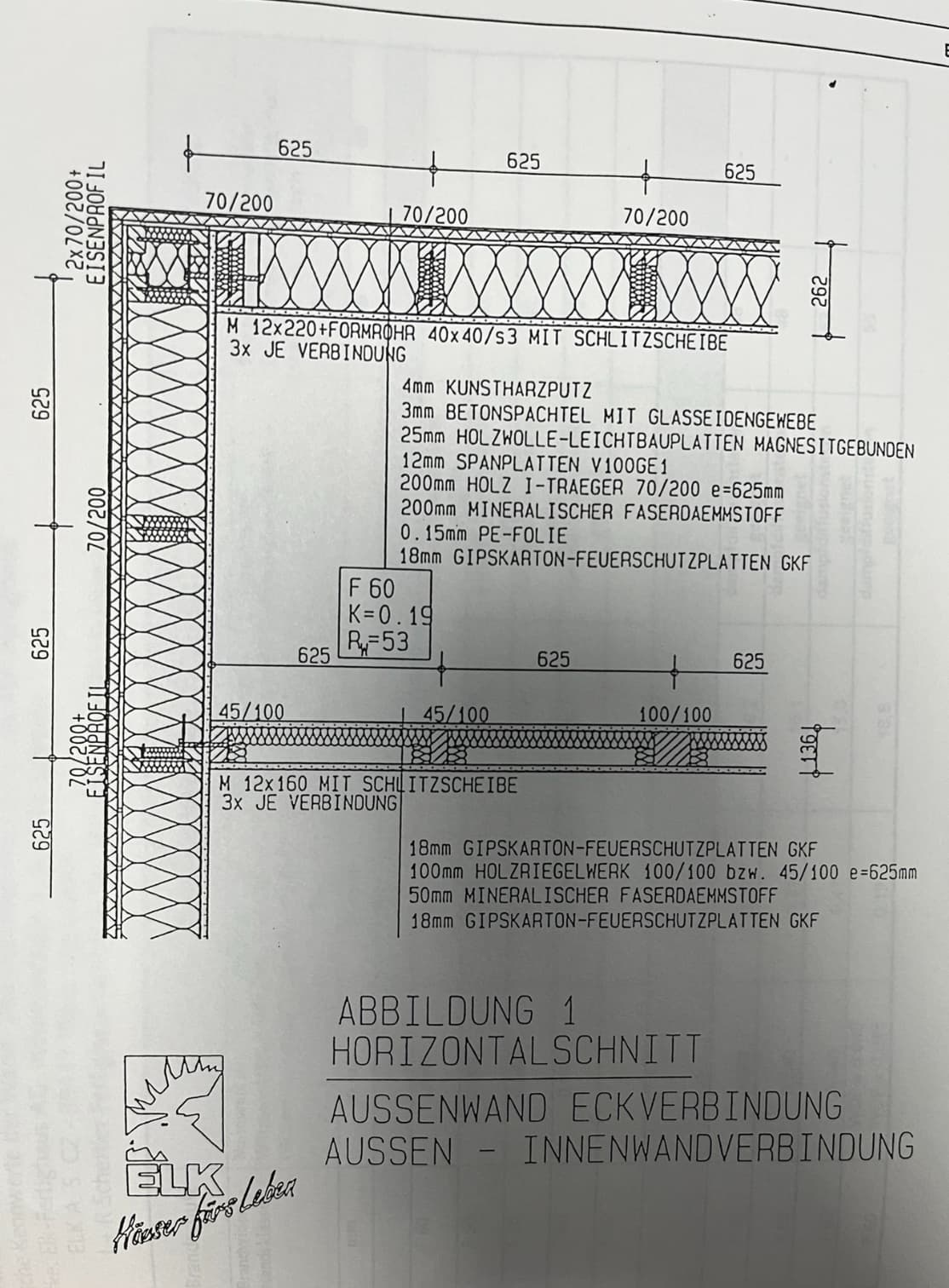

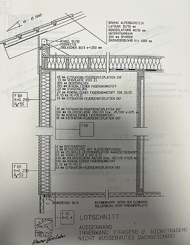

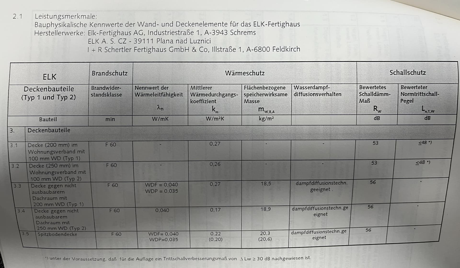

Vielen Dank für die Hilfe, kannst du damit was anfangen?
Prima, wenn ich es richtig sehe, hast du einen U-Wert der Wände von ungefähr 0,27. Das ist schon recht gut. Da werden vermutlich so 60 W/m² an Leistung ausreichen.
Wenn du für die 30m² WZ + Küche eine 3,5kW Anlage nimmst, wirst du damit wohl hinreichend Leistung haben. Ich gehe mal von NAT -10 Grad aus, da müsstest du nochmal prüfen. Die Anlage müsste bei -10 Grad noch 2,5kW Leistung haben. Wären dann 83 W/m², das wird reichen. Vielleicht reicht sogar schon eine 2,5kW Anlage.

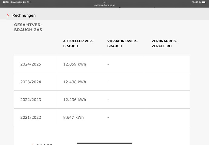

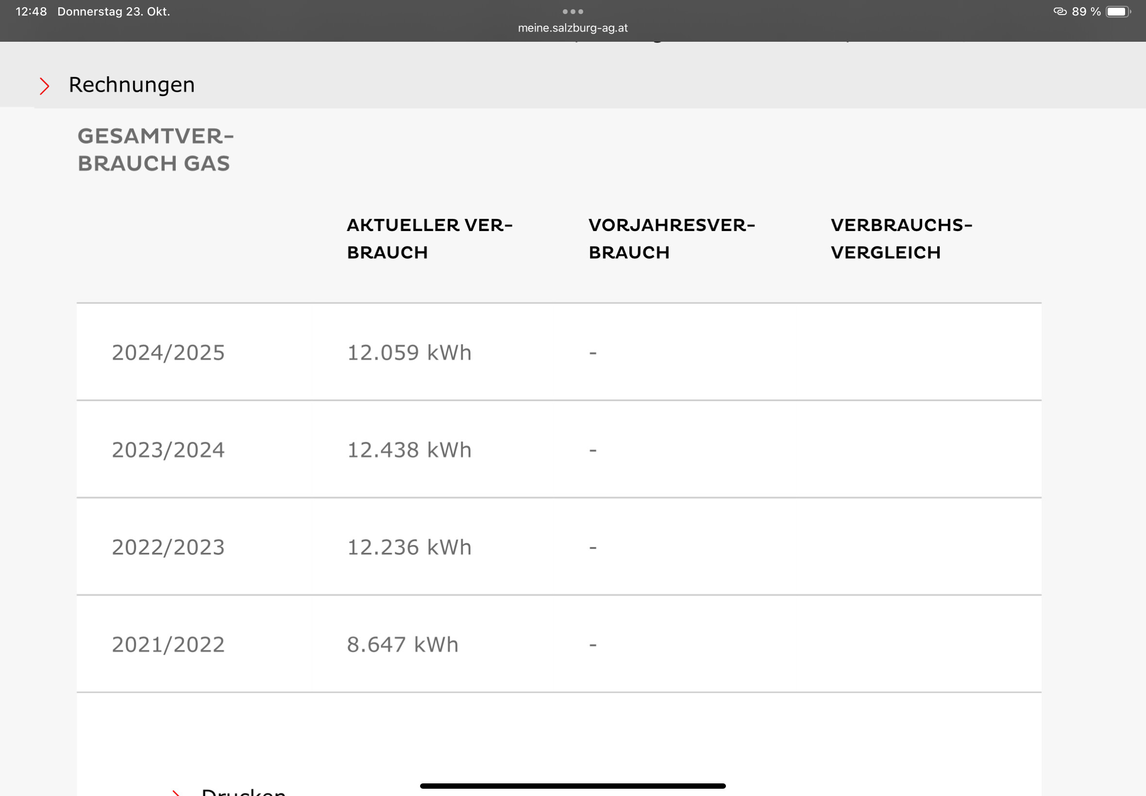

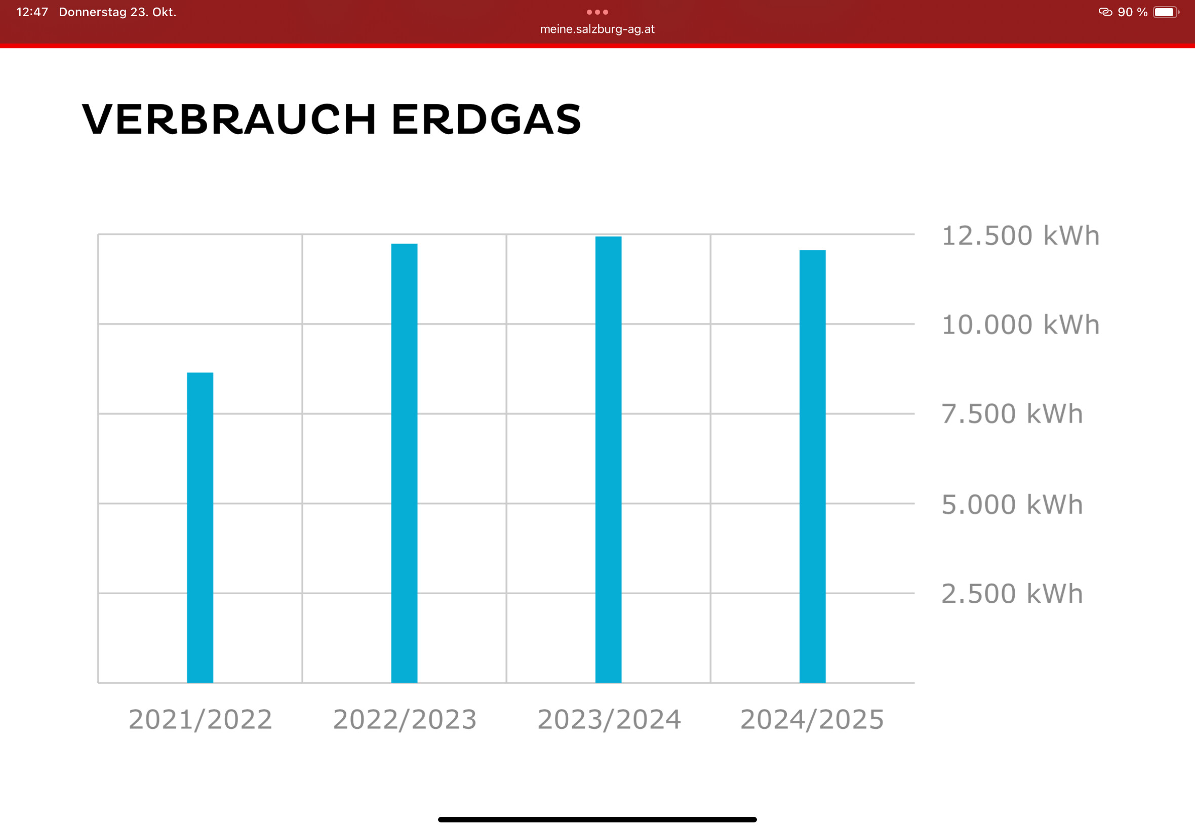

Die (originale, BJ.1998) Gastherme funktioniert ja sehr gut. Aber wie lange noch, weiß natürlich niemand bei so einem alten Gerät… Da darf man auch nicht böse sein, wenn eine Heizung schon fast 30 Jahre lange ununterbrochen läuft mir nur Klinigkeiten manchmal (zb. mal STB vor nem Jahr)

Außerdem hat die verbaute Ultron 22W einen Leistungsbereich von 6,5-22 kw. Das ist für sparsamen Betrieb nat. viel zu viel, wenn ich dann nur 2-3 Räume heize, muss die einfach viel zu oft takten weil die nur sehr kurz heizt.

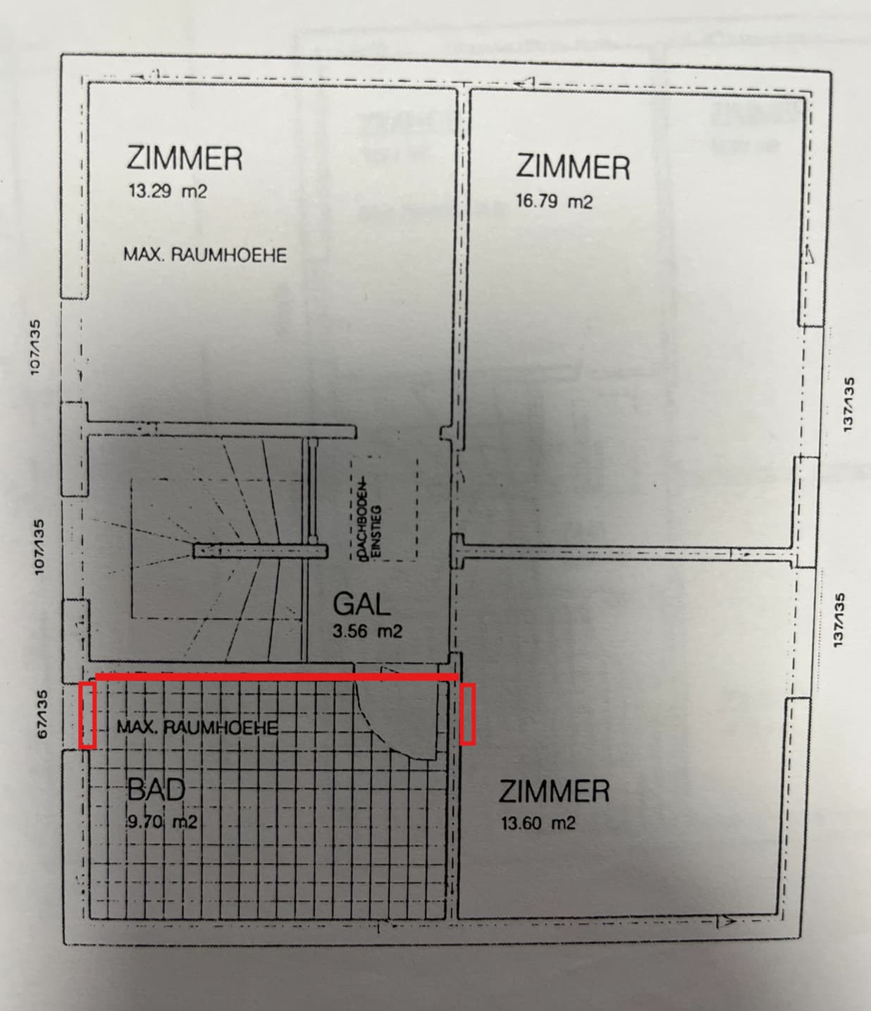

Ich habe noch mal überlegt, im 1.Stock könnte ich ev. doch ne 2er Split installieren, würde so aussehen:
Auf die Art könnte ich die Leitungswege und den Installationsaufwand überschaubar halten.
Das Aussengerät wäre dann auf der Rückseite vom Haus, was grundsätzlich kein Fehler wäre. Das Innengerät im Bad wäre direkt über dem Fenster - ich muss messen ob es passt (nach aussen Dachschräge) und ich müssten dann nur im Bad einen Kabelkanal anbringen, innen einen Durchbruch machen ins SZ. Dort wäre dann aber das Innengerät direkt über dem Bett, wobei ich nicht weiß ob das dann störender ist oder sogar besser im Bezug auf Geräusch usw.
