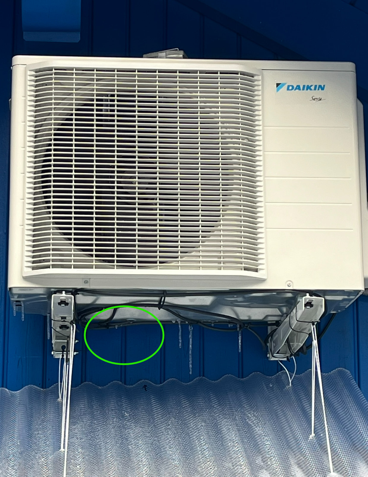

Also bei uns gibt es mitunter sehr starken Wind. Das würde die Aufhängung mit Schnüren entweder nicht aushalten oder das Konstrukt würde bei Wind unerträgliche Geräusche verursachen, weil alles hin und her schlägt.
Wind ist zumindest hier ein echtes Problem für alle labilen Konstruktionen.
Danke, daran dachte ich auch. Wenn - dann könnte es nur an der Fassade ein Thema sein. Aber ich kann mich zumindest nicht an ausreichend starken Wind hier erinnern… Ich bin mir aber gar nicht mal so sicher, ob die “flexible Aufhängung” per Schnur in dem nicht sogar vorteilhaft wäre? (Also mit dem Hintergrund, dass sich die Position der Platte gefahrlos verändern darf)
Also wenn die durch Wind hochgedrückt wird, wäre das kein Problem. Wenn die dadurch runtergedrückt wird, könnte es ggfs. die Belastungsgrenze überschreiten? Ist aber denke ich sehr unwahrscheinlich.
Bei Wind kann die sich völlig unkontrolliert bewegen, dann erscheint es mir problematisch. Kommt sehr auf die lokale Situation an, ob sowas zu erwarten ist.
Die Schnüre werden natürlich auch irgendwann durch Feuchtigkeit und UV kaputt gehen. Kabelbinder ebenso. Immerhin sind es schwarze Kabelbinder, ich hoffe 4,8mm oder breiter.
Ansonsten gilt: "Nichts hält so lange, wie ein Provisorium..." :wink:
Nicht ganz: Nach unten ist der Bewegungsspielraum begrenzt. Ich bin aber auch kein Kontrollfreak und mag da schon ein wenig Spielraum lassen :laughing:
Ja, irgendwann sicher. Ich hätte auch Drahtseil hier, denkst du das wäre sinnvoller?

Hm. Ich hatte die Multi mit niedriger Temperatur über Nacht durchlaufen lassen, verbraucht hat sie nur minimal. Heute Morgen, bei Temperaturen nahe dem Gefrierpunkt hatte sich wieder ein Eisblock gebildet.
Was mich wundert: Eigentlich müsste es bei bestimmten Modellen doch schon öfter zu Schäden an den Rotorblättern gekommen sein. Wenn das nicht regelmäßig kontrolliert wird ist es doch nur eine Frage der Zeit.
Jedenfalls bin ich sehr unzufrieden mit der 2MXM, ich habe erwartet das sie im Winter schon durchlaufen kann.

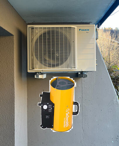

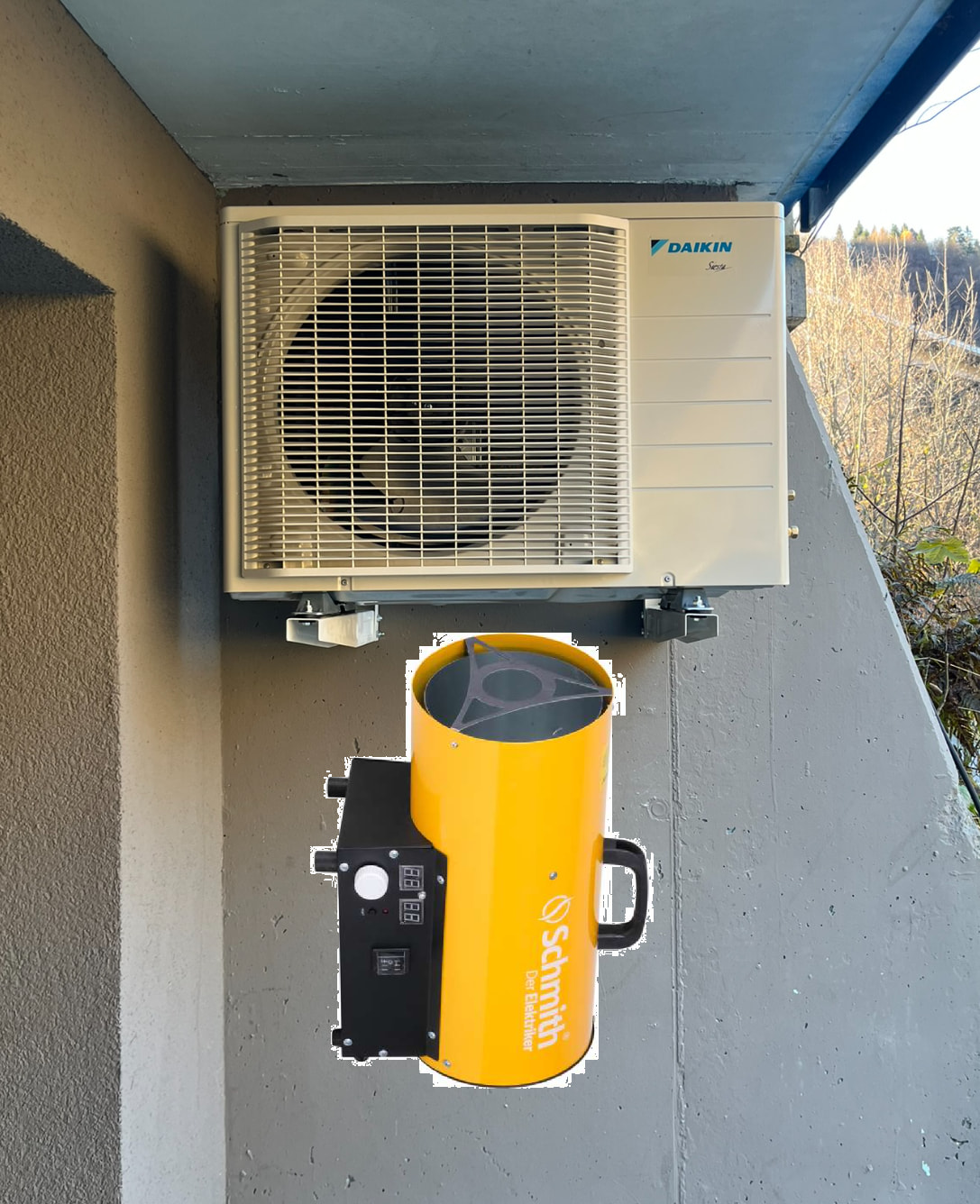

Ich wollte mir eigentlich einen Fernwärme-Anschluss zur Wärmepumpenwanne legen lassen. Jetzt hast du mich verunsichert. :thinking:
Echt?
Dann hatten wir einen ähnlichen Gedanken, ich hatte darüber nachgedacht eine Gasleitung dort hoch legen zu lassen (Fernwärme gibt´s hier nicht, meine Heizung ist Gas).
Ein ordentlicher Gasbrenner da unter dem AG würde jegliches Eis Ratz Fatz wegtauen :wink:
:see_no_evil_monkey:
Da wäre jetzt nat. eine Multi Split im Vorteil, da könnte man einfach ein IG unter das AG montieren damit es eisfrei bleibt :laughing:
Ich habe irgendwie das Gefühl du nimmst das nicht ernst. :thinking:
Wenn mein Experiment mit dem ausgeschaltetem Economy-Mode nichts bringt und ich morgen früh wieder einen Eisblock in der Anlage habe, wollte ich ein Mikro-Pumpspeicherkraftwerk konstruieren, das vom ablaufenden Kondenswasser betrieben wird und den Wärmetauscher wärmt. Der Vorteil wäre das dann keine Abtauvorgänge mehr nötig sind. Durch die Einsparung beim Verbrauch ist da sicherlich eine A+++++ Klassifizierung drin.

Mein Grundstück hinter dem Haus ist deutlich höher gelegen als das Haus - aber etwas tiefer als das AG an der Fassade auf der Rückseite. Das Kondenswasser könnte also problemlos in einen (noch zu errichtenden) Speicherteich laufen.
Das Turbinenhaus könnte ich dann auf EG Höhe errichten :laughing:
Man könnte sich einen Ringgrabenkollektor legen, wo dann permanent 5 Grad warmes Wasser an den Wärmetauscher gesprüht wird, unten wieder aufgefangen und wieder durch den Ringgrabenkollektor, um das Wasser aufzuwärmen. Vielleicht spart man sich so sogar komplett die Abtauzyklen.
Im Photovoltaikforum wurde schon über solche Ideen diskutiert.
Dennis Nörmann ist da auf YT ja in der Richtung unterwegs :wink: Noch taut er nur mit Wasser ab, aber mit einer Zisterne im Garten würde es mich nicht wundern, wenn er es weiter treibt.
Ja, mal sehen. Werde ich aber voraussichtlich diese Woche nicht mehr umsetzen können. Ist dann auch die Frage was ich umsetze: Entweder das, oder die Schnur vom Abtropfschutz gegen was anderes tauschen. Beides wird mir zu viel im Moment.
Definiere es als ein experimentelles Beobachtungsobjekt und es gibt nichts zu tun. :slightly_smiling_face:

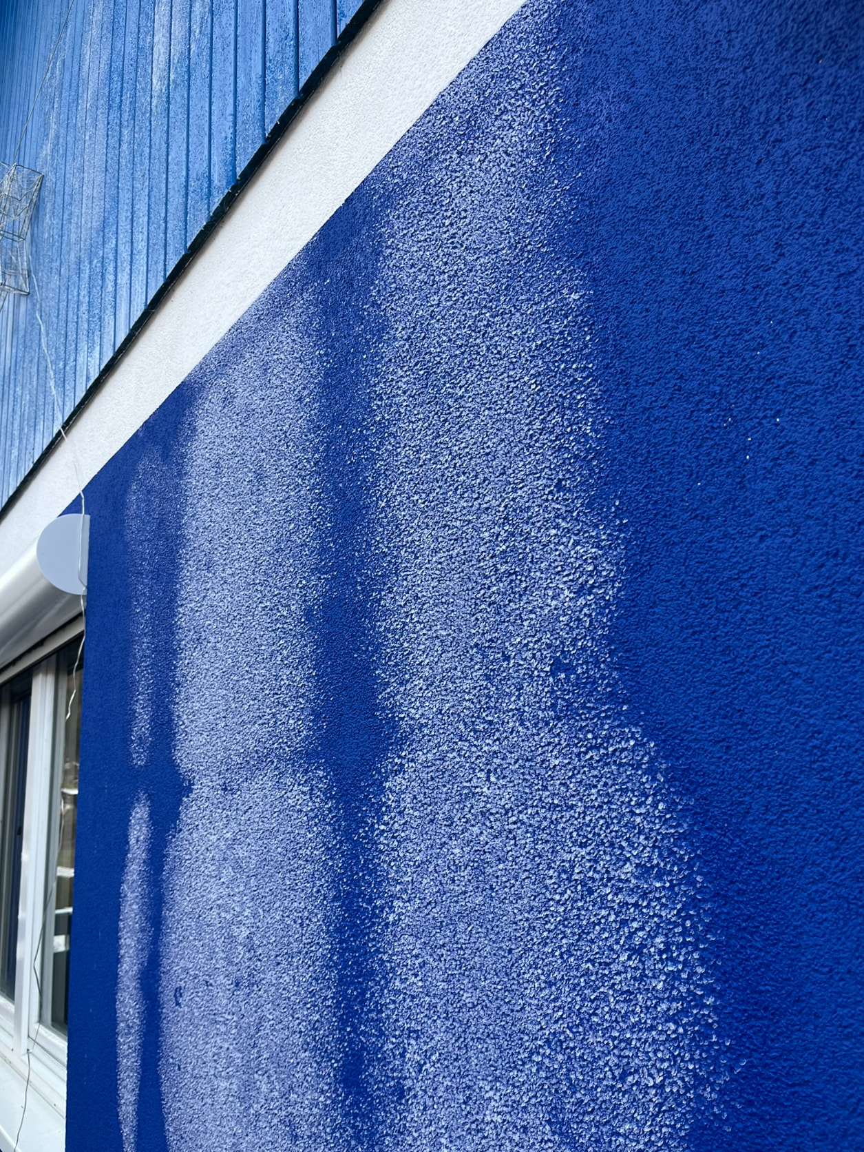

So, heute den “Versuch wiederholt”. Heizung diesmal direkt hinterm Haus stehend auf etwa Höhe des AG (Grundstück dahinter liegt höher) gestartet. Es war wohl doch kein Zufall, direkt nach dem ich die Heizung eingeschalten hatte fielen die ersten Eiszapfen runter und es fing an zu tröpfeln…
Vermutlich “reicht” die Beheizung in aktueller Form doch völlig aus.
Aktuell herrschen hier auch sehr “Frostbegünstigende” Umstände:
Die Fassade ist teils dick bereift…
Der Shelly von der Weihnachtsbeleuchtung sendet wohl auch ein wenig Wärme aus wg. seinem W-Lan…
Ich habe auch noch regulierbare Heizfolien hier liegen die ich auf der Unterseite von einem Glastisch hatte um die Platte zu wärmen (unfassbar angenehm wenn es kälter wird…) - die Folie nimmt ca. 60 Watt auf und wird bei Raumtemperatur ca. 50 Grad warm (volle Leistung).
So eine Heizfolie wäre ggfs. auch eine Option für eine Wannenheizung?
Ideal wäre denke ich eine flexible Folie (diese sind es nicht) die man ev. sogar passend zuschneiden könnte…
Ich verstehe jetzt auch, weshalb oft geraten wird, die Wanne von unten zu dämmen. Wenn es nur eines oder wenige Löcher gibt, macht das sicher Sinn.
Aber bei mir sind es ZEHN Löcher… Die kleinen Stellen zwischen Löchern dämmen - ohne die Löcher zu überkleben - stelle ich mir eher schwierig und nutzlos vor?
Ich bin mir noch nicht sicher, worum es eigentlich bei der Beheizung geht. Muss wirklich die ganze Bodenwanne erwärmt werden? Oder macht das gar keinen Sinn und es müssen nur die Ablauflöcher frei bleiben, in dem nur die beheizt werden?
Ist also die Frage, ob das Ablaufwasser bei dem kurzzeitigen Kontakt mit der Bodenwanne schon gefriert oder ob es die Ablauflöcher flüssig erreichen kann.
