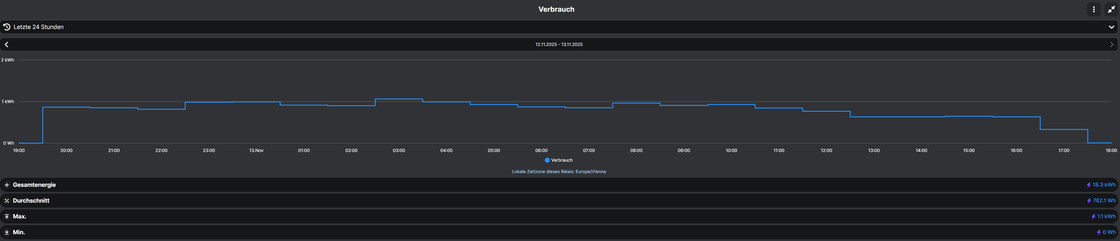

Sooo,
Es gibt nun erste Ergebnisse bzgl. Energieverbrauch der Daikin Siesta Perfera 3,5kW:
Ich habe gestern Abend die Anlage abgestellt und per Shelly angeschlossen. Ich habe sie dann direkt auf 30° gestellt, um mal auszutesten wie gut sie alleine das Haus heizen kann.
Die Aussentemperatur war nachts um die 0 Grad rum, stieg tagsüber aber bis zu etwa 10. Die Innentemperaturen waren zwischen 22-23° morgens, stiegen dann über den Tag und jetzt abends musste ich abschalten weil es zu heiß wurde;)
Immerhin sind es ca. 70m² die direkt bzw. durch offene Türen beheizt werden auf Wohlfühltemperatur. Und klar, wenn es durchgehend sehr tiefe Temperaturen hat - auch tagsüber - sieht das anders aus. Aber dauerhaft auf höchster Leistung laufen lassen konnte ich die Anlage jetzt eben auch nicht;) Gleichzeitig wird sie mit max. 1,1A Stromaufnahme jetzt auch noch garnicht mit max. Leistung gelaufen sein?
Man sollte jedenfalls nicht unterschätzen, welche Leistung bereits eine einzelne 3,5kW Anlage erbringen kann.

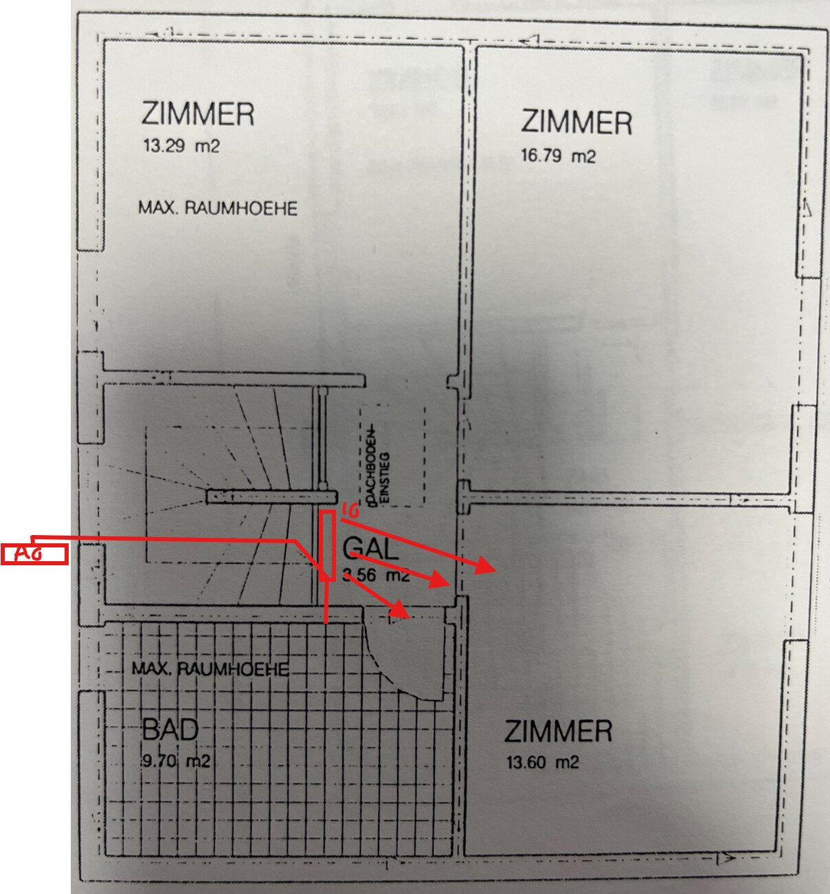

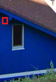

Ich habe mich jetzt nun final für den Einbauort des IG im OG entschieden:
Die Gründe dafür sind:
  • seltsame Optik, wenn das Gerät mittig an der Wand hängt und seitlich davon dann “frei” bleibt.
  • Kondensatleitung kann dann direkt ins Bad und in den Kanal.
  • Klimaleitungen sind dann direkt schon an dem Balken wo die nach aussen führen
  • der Ort direkt gegenüber von da wo die Luft hin soll kann schon nicht verkehrt sein
Die Bohrung durch die Decke habe ich schon erledigt, fehlt noch die Bohrung ins Freie für´s AG. Die Verlegung der Leitungen im Dachraum ist ideal, da stören die nicht und dort ist es dennoch etwas wärmer als aussen.
Stellt sich noch die Frage nach der Montage des AG. Ich habe im Moment den Plan, es einfach direkt an den Dachbalken zu schrauben, an dem auf der Oberseite die Leitungen rauskommen. An die Holzfassade wäre nat. möglich, aber da ich nicht wissen kann wo genau ich es da anbringen sollte (=wo die Kanthölzer darunter sind) wäre denke ich ohnehin der Balken besser… An der Belastbarkeit wird es nicht scheitern denke ich :grin:
Spricht etwas dagegen?

Musst schauen, wie gut du da für Wartungsarbeiten dran kommst. Reicht der Platz da überhaupt? Und du willst es sozusagen 90 Grad gedreht zur Fassade montieren? Ist der Dachüberstand so groß, dass das alles passt?
Ich hoffe, muss es mir noch genauer ansehen
Ja, so wäre der Plan. Nach unten kann es kein Problem sein, denn ich kann die Halterung ja einfach so anbringen, dass es sich bzgl. Höhe ausgeht. Die Frage ist dann nur die Breite bzw. ob das Gerät und/oder die Anschlüsse “hervorragen”. Aber ich denke, durch den nötigen Wandabstand würde es auch nicht viel Unterschied machen wenn es an der Fassade hängt
Muss erst messen…
Hauptwindrichtung sollte man noch beachten. Von dort sollte es nicht ins Gerät vorne rein blasen. Und wenn die Rückseite frei hängt, gibts ein wenig mehr Hagelgefahr. Hagel zermatscht dir schnell den Wärmetauscher.
Die Arme der Konsole brauchen natürlich auch genügend Auflagefläche senkrecht.
Mittlerweile überlege ich, ob ich nicht doch am Boden oder weiter unten an der Fassade aufstelle. Die Montage da oben ist natürlich schon unangenehm, aber später rankommen falls nötig nat. um so mehr… Da wäre ein vereisen nat. ganz übel.
Positiv wäre, dass es unterm Dach geschützt ist, kurze Leitungen innerhalb vom Haus.
Vernünftiger wird aber sein, unten mit Dach zu installieren…
Leitungslänge wäre dann aber min 10, eher 11m. Sollte ich zwar noch genau über haben und die Anlage packen, aber knapp…
Da wäre die ideale Lösung eigentlich, direkt VOR das Badfenster :thinking:
Dadurch wäre die Anlage jederzeit zugänglich und könnte ggfs. abgetaut werden mit Wasserschauch (Bad…) oder Heizlüfter.
Und bei geöffnetem Fenster würde sie die feuchte Luft absaugen :heart_eyes:
Aber der Schall :thinking: :see_no_evil_monkey:
Wir haben eine Anlage direkt von außen unter das Fenster gesetzt. Oberkante der Anlage etwa 5cm unterhalb des äußeren Fensterbretts. Grundsätzlich funktioniert das gut, aber es gibt zahlreiche Wartungsfälle, wo man nicht gut dran kommt. Zum Beispiel Lüftergitter abschrauben, um an den Innenraum zu kommen.
Es war eine Kompromisslösung, aber nach unten gehen, wäre deutlich aufwändiger gewesen. So lange es keine größeren Reparaturen daran gibt, funktioniert da sehr gut. Und durch weiche Puffer gibts auch keinen Krach.
Würde ich aber nur machen, wenn man zur Not auch mal mit Leiter von außen dran kommt. Ich musste z.B. 4 Wochen nach Installation nochmal von außen hoch, um die Gummipuffer zu tauschen.

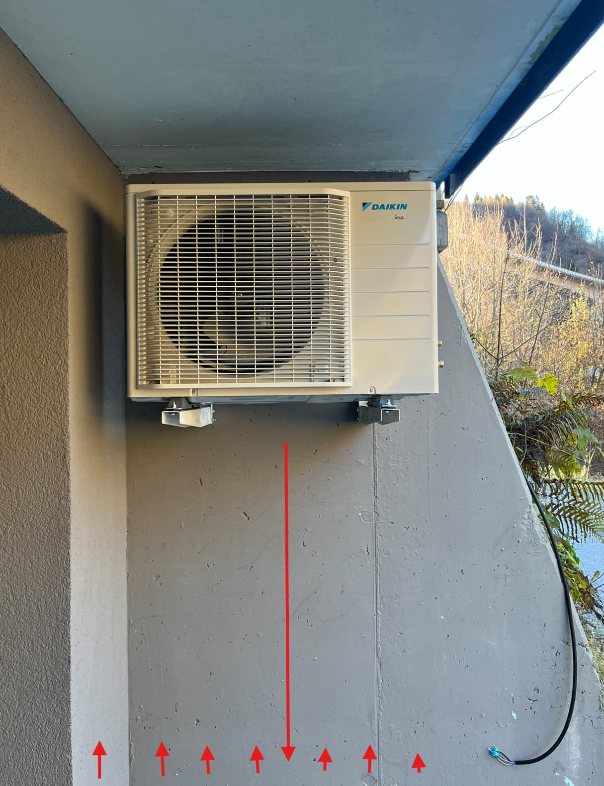

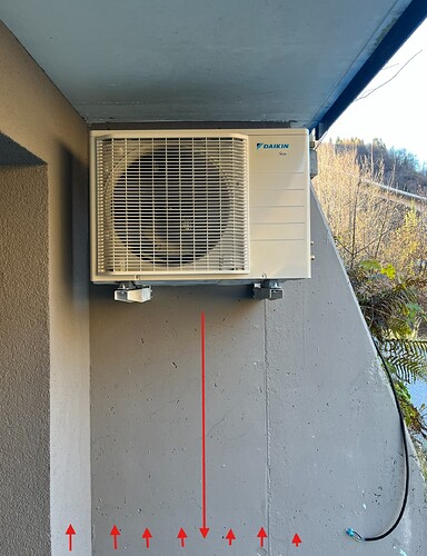

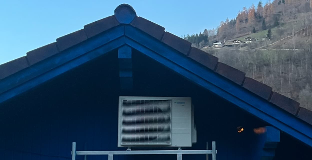

So. Das Aussengerät ist mittlerweile montiert.
Es wurde jetzt doch der Montageort unterm Dach, nur die Montage direkt quer zur Fassade am Dachbalken habe ich verworfen.
Nein du hattest Recht, das geht sich nicht aus. Das AG ist relativ groß, es wäre zu breit und würde dann unter dem Dach vorragen. Das macht keinen Sinn. Ich denke so ist es sehr gut aufgehoben. Anders als an der restlichen Fassade konnte ich hier innen sehen wo die Holzbalken verlaufen und ausmessen und dort die Halterung verschrauben. Es ist da gut geschützt unter dem Dach, Schnee ist kein Thema, Hagel auch nicht usw. Bei Montage weiter unten hätte ich wieder ein Überdach montieren müssen usw. - direkt am Boden stört es, da dort nicht so viel Platz ist bis zur Bergmauer. Außerdem ist die Leitungslänge so sehr kurz, es hat mich auch gestört, die Elektroleitung vom Verteiler hoch ins Dach zu ziehen (Leerrohr) und von da wieder runter hinters Haus :hushed_face: - auch wenn es egal ist. So sind alle Leitungen so kurz wie möglich, kann jedenfalls nicht schaden denke ich.
Folgende Fragen haben sich heute ergeben:

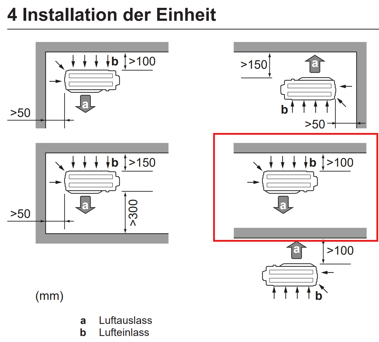

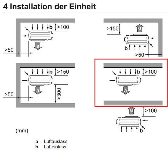

Das AG ist jetzt mit 17cm Abstand zur Fassade montiert. Die Anleitung sagt min. 10cm Abstand:
Es wäre auch noch mehr möglich, da aber auf Beiden seiten frei ist dachte ich ich nehme die Mitte - dann ist es auch noch mehr “unter Dach”.
Soll ich es lassen oder doch noch weiter raus setzen?

Erscheint mir alles ok so.
Maurerkübel/Maurerkasten erscheint mir da auch sinnvoll. Ich hatte eigentlich nur testweise einen 12l Eimer einfach an die Konsole angebunden, weil ich ein paar Tage wissen wollte, wie viel Kondensat anfällt. Jetzt hängt der schon 2 Jahre dort, funktioniert einwandfrei und wird alle 1-3 Tage mal ausgeleert. Nur wenn es wirklich kalt ist und friert, ist es nicht so praktisch.
Ah danke, dann werde ich es so lassen. Beim AG vor der Garage ist links ja noch die Wand - da habe ich dann hinten den max. Abstand gelassen - denke so 25cm ca.
Aber unterm Dach ist es nicht verkehrt wenn ausreichend Überstand ist - da ist es so ein guter Kompromiss vermutlich.
