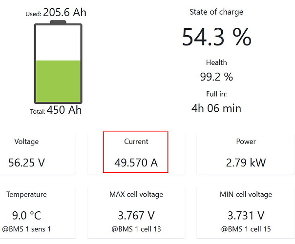

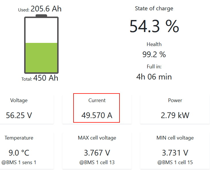

Das macht mein SI 4.4 bei Vollgas Laden:
Heute nachmittag werden die Zahlen verifiziert, da ich da ein Zangenamperemeter und eine Wärmebildkamera geliehen bekomme :wink:

Sieht doch gut aus. Mal sehen, wann meine Batterien ankommen, SI, BMS (ab Di)und Aktiv Balancer liegen schon da :slight_smile:
Also das Zangenamperemeter sagt 2 Ampere mehr als das BMS, das hab ich mal korrigiert, Jetzt gehen ca 2,9kW rein.
Der Rest Scheint ein Fehler oder wr Verluste zu sein.
Eigentlich sollte der Shunt vom REC schon sehr genau sein, viel genauer als deine Zangen Amperemeter.
Wenn du da korrigierst wird er nicht mehr genau die AH zählen und es kommt dann zu anderen Problemen.
Es geht da jetzt auch nicht mehr rein, es wird nur mehr angezeigt.
Hast du eventuell im REC unter Current auf 50A begrenzt
Naja, die 2A kann hier und dort messungenauigkeit sein, das stimmt.
Kann es ja zurück ändern.
Ne, ist auf 140A begrenzt :wink:
