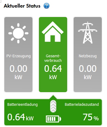

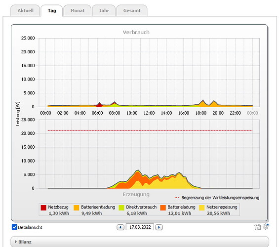

1. Du hast alles im sunny Portal (Leistung laden/entladen, Kapazität in %)
2. Der SHM regelt dein Haus auf 0W aus
3. Qualitativ hochwertiger WR.

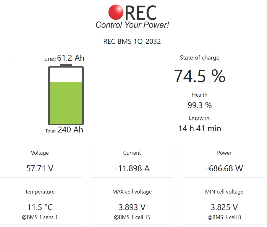

Hier noch ein paar Screenshots, da du nach dem Sunny Portal gefragt hast:

naja, bißchen mehr hängt da schon dran.
* Du brauchst ein Shunt zum Strom messen
* ich habe die Pre Charg Unit mit bestellt, aber geschossen, als ich das Hochvoltrelais an die Batteriespeicher angeschlossen habe, da der Depp nicht gesagt hat, dass das Hochvoltrelais mit 12V läuft (gabs in ebay güstig gebraucht, da die Spule natürlich auch abgeraucht ist...) https://www.ebay.de/itm/384304814491
* Am neuen hängt natürlich ein einfacher StepDown dran.
* Also läuft momentan ohne PreCharge Unit.
* Temperatursensor
* WLAN Modul (das ist auch die Web-Oberfläche die du siehst)
* das SMA BMS natürlich (16 S fähig, läuft aber nur auf 15S, da der SI nur 63V/15=4,2V kann)
