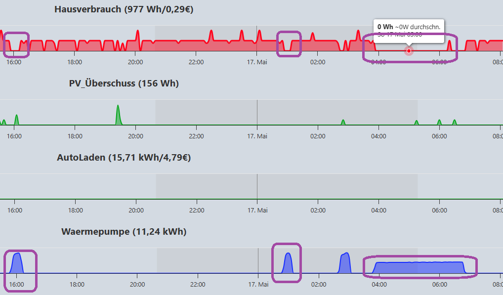

Hier mal die visualisierung dazu ich muss Sagen das dass Programm der das visualisiert nur alle 60 sekunden logt , also selbst da ist schon recht ungenau

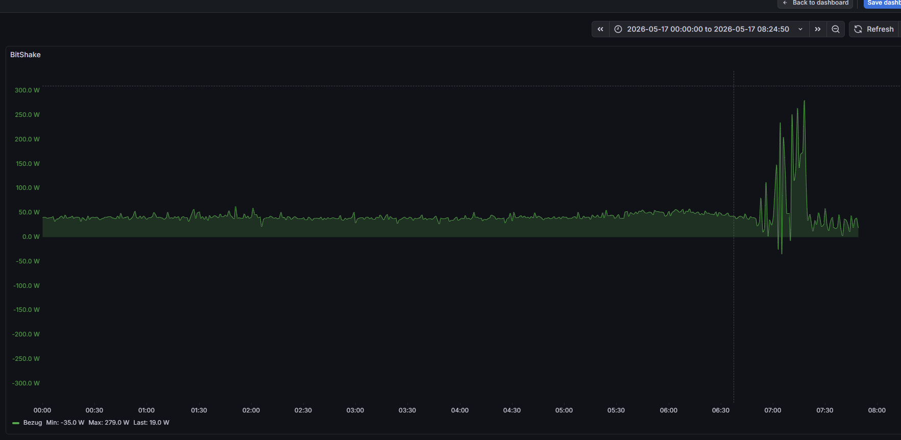

Aber man sieht deutlich das mein Deye Nachts meist immer um die 40-45 W Zieht die Spitzen die man sieht ist der Zeitraum wo die WR alle an den Start und zur Produktion gehen und am Gen Port des Deye hängen.
Ja, auch ich habe Nachts im "Ruhebetrieb" eher 40-50W als 20W. Spannend ist auch, dass wenn die Wärmepumpe läuft (2,5 / 4kW Bezug), das Regel auf 0 funktioniert:

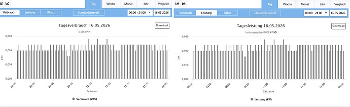

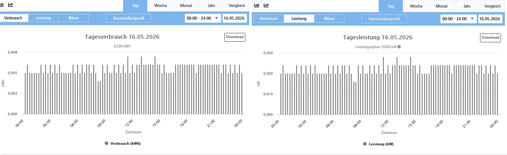

Hier mal der Verbrauch des Deye gestern aus dem Netz. Es war den ganzen Tag trüb, Haus nur durch PV und Akku. Das da sind die Daten des Netzbetreibers:
0,5kWh Bezug und in der Spitze 0,028KW also 28W. Ich denke dass das bei euch am Gen-Port liegt oder an der Nutzung vom LOAD-Port. Mein Haus ist an GRID angeschlossen.

Und ich messe halt direkt am Zähler und nicht da was der Deye mir sagt den da zeigt er ja 20-30 W an.
