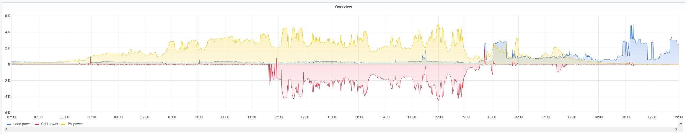

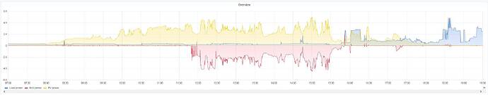

Ich hab mit dem MA die letzten Tage ein bissel mehr als sonst geschrieben und ihm einige Screenshots aus meinem Solarassistant gezeigt, wo ersichtlich wird, dass der Netzbezug bei aktiviertem MI-Input massiv abweicht im Vergleich zur deaktivierten MI-Inputfunktion.
Er hat dann mit mir zusammen die Einstellungen auf meinem Gerät geprüft und gab Tipps was ich mal ändern könnte. Das habe ich gemacht und beobachtet ob es positive Auswirkungen hat, es ist jedoch nicht besser geworden.

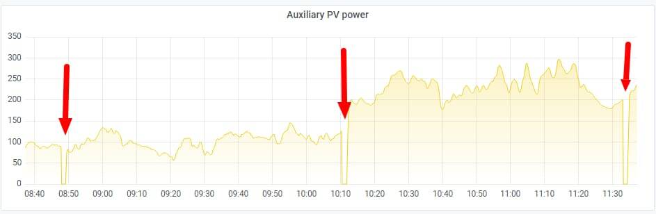

Es gibt auch noch einen anderen Punkt im Zusammenhang mit aktiven Mi: und zwar schaltet der Gen Port bei wenig Pv Leistung, also meist Früh morgens und spät abends, für ca. 5 sek aus um dann gleich wieder einzuschalten. Hört man auch gut am Relais klicken und dem Spannungsabfall. Die angeschlossen MiInverter müssen dann jedesmal wieder hochfahren, was so ca. 2 Minuten dauert. Sieht man auch gut in der Solar Assistant Grafik. Und das an/ausschalten geht sogar die ganze Nacht wenn gar kein Ertrag rein kommt. Ca. Alle 1 1/2 bis 2 Std. schaltet sich der Gen Port für 5-6 sek. dann aus und geht dann wieder an. Tagsüber wenn genug Pv Leistung vorhanden ist, passiert das nicht ( ab ca 600-700w am Mi Eingang). Auch das hatte ich dem Support Ende letzten Sommer mitgeteilt. Man schrieb mir damals, es würde sich um einen Bug handeln und man würde sich darum kümmern. Das Verhalten hatte ich auch mit der 114x,die ich kurz drauf hatte.
@solar_joker : da ich ja nun die 1144 drauf habe, mache ich Dir gern auch ein Video. Muss nur heute auf einen guten Moment warten, da Du ja nicht so viel Sonne haben willst.
@totti1001 : Ja, mit den Versionen C031/1128 und C037/1135 hatte ich diese Aussetzer auch. 1-8 mal am Tag, meist, wenn der MI mehr Leistung bringt als der PV Eingang. Nachts kann ich nicht beurteilen, da ich das Relay im Keller nicht klicken höre. Vermehrte Aussetzer gab es, wenn ich die Option "Microinverter export to grid cutoff" gesetzt hatte.
Seit gestern fahre ich mit der C037/1144 und es gab keine Aussetzer. Ob das was zu bedeuten hat weiß ich nicht, aber das zeigt sich ja heute oder in den nächsten Tagen.
Edit: Hatte nun auch 2 Aussetzer des Gen Ports. Ist für mich alles weder nachvollziehbar noch reproduzierbar.

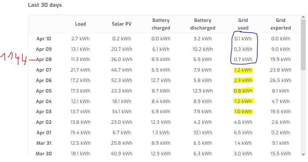

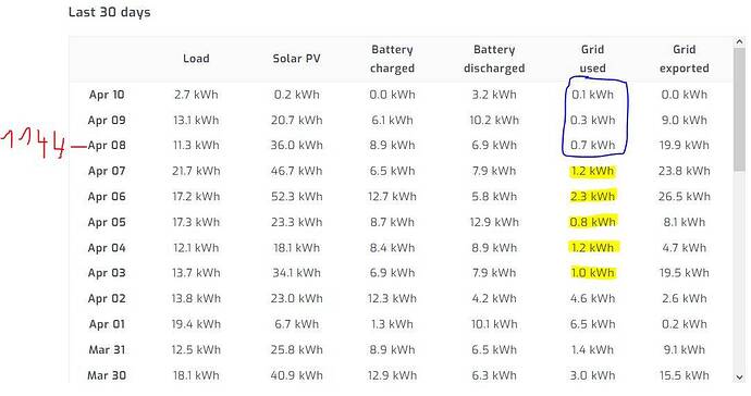

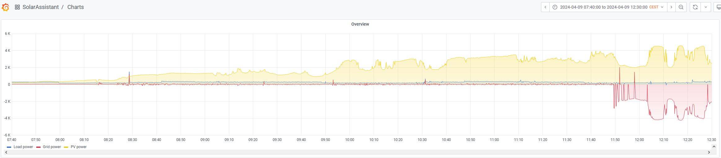

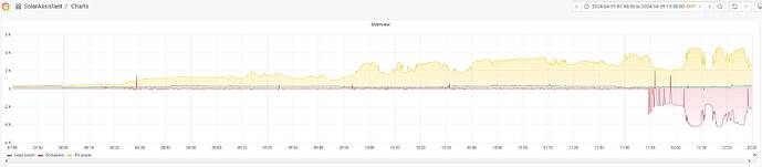

Also was mir aufgefallen ist und was ich nun bestätigen kann, zwar ist der Netzverbrauch jetzt richtig schön glatt geregelt, wenn keine PV-Leistung an ist, jedoch, aber nur minimal, wenn PV-Leistung da ist aber nicht eingespeist wird, dann zuckt er ein wenig rum. Bei mir ist das momentan noch vor allem Morgens der Fall, da dort der Akku geladen wird mit allem was rein kommt.
Dafür hat sich aber der tägliche Netzbezug drastisch reduziert. Am 08.04 hab ich die 1144 Nachmittags aufgespielt und der Netzbezug ist schon auf unter einen kw für den Tag gesunken. Gestern dann tatsächlich nur noch 0,3kw. Hier seht ihr, wie es die Tage davor bei mir war:
Von daher, alles in allem recht gut und ich muss sagen ich bin um einiges zufriedener damit als mit den anderen Versionen.
Allerdings hab ich so natürlich kein richtiges Argument für schlechte Regelung mehr dem Support gegenüber. Ich werde daher versuchen auf den Zwangsnetzbezug zu pochen und eine Lösung dafür herbeizuführen.

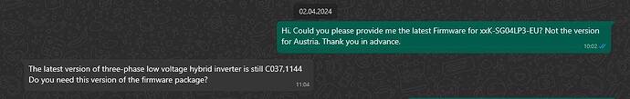

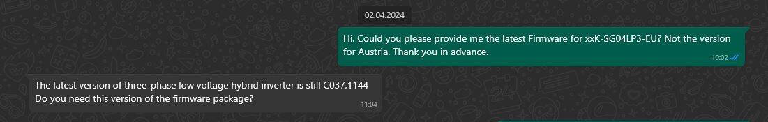

@solar_joker, hast du nur die 1144 mit der C037 HMI oder auch mit der C044 HMI?
C044 gibts nicht, nach meinem Kenntnisstand
Die hab ich vom Support bekommen, mit erscheinen der 1144.
Holy shit... ich hab ja erst die vor einer Woche mit dem Support geschrieben und für den 48V Hybrid soll C37+1144 die aktuelle Kombi sein...
Tja, was soll ich sagen...
Eventuell haben Sie die c044 wieder zurück gezogen, leider sind die Infos ja immer recht dürftig. Auf der Deye Seite gibt es die c042 zum download, jetzt aber mit dem Hinweis nur für Österreich. Ich hatte die Kombi c044/1144 im Dezember 23 bekommen. Die c037 mit 1144 hat auch nicht die ständige Passwort Abfrage ?
