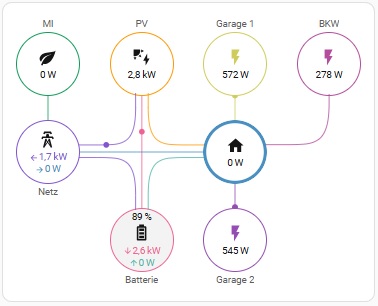

Bevor du die manipulierte Firmware reinlädst, könntest du noch einige Dinge ausprobieren. Ich bin auch der Meinung, dass die 20-Watt-Zero-Export-Power nicht dein Problem ist. Die aktivierte MI-Funktion kann durch unruhige Regelung zu einem unnötigen Strombezug führen. Du könntest den GenPort auf SmartLoad umstellen und so einrichten, dass SmartLoad immer aktiv ist. Dadurch wird der Gen-Port mit Strom versorgt und dein Wechselrichter am Gen-Port kann arbeiten. Dieser versorgt dann die Hasulast, der Rest geht ins Netz und du hast tagsüber keinen Bezug mehr.
Aber nur wenn der Akku Voll ist solange der Akku geladen wird , wird dauerhaft 20-40w aus dem Netz gezogen so ist es bei meinem 20K LV
Nein, wenn die Erzeugung der Fremdwechselrichter größer als die Hauslast ist, wird eingespeist.
So sieht es momentan bei mir aus.
@riogrande75 eine Sache muss ich noch erwähnen: Wenn die MI-Funktion aktiv ist, funktioniert die Regelung auf -20 Watt ebenfalls nicht richtig.
