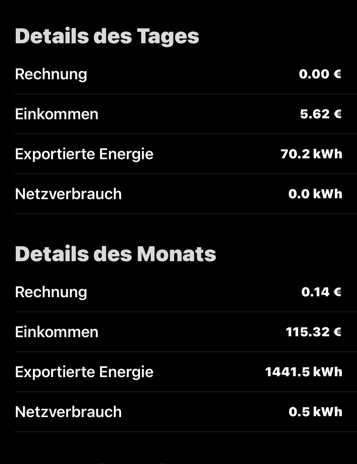

Ich habe zwei WRs, die seit etwa zwei Jahren auf -20 Watt geregelt werden. Der Strombezug aus dem Netz beträgt ca. 1 kWh pro Monat.
wenn du 50kWh im Monat Bezug hast, dann wird dich die neue, oder auch die alte FW nicht retten!
Ich hatte unter 10kWh Bezug im Monat, im Sommer noch viel weniger, da am Tage eingespeist wird und nur in der Nacht die 20W wieder greifen.
Seit der Trafo Modi habe ich 0,0 Bezug, ca 0,5kWh im Monat
Du hast da ein grundlegendes Problem und da hat Deye nur bedingt Schuld...

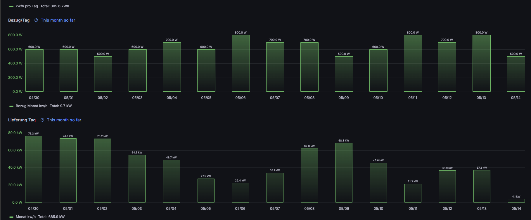

Das Problem habt ihr ja nicht nur bei den 12K bei meinem 20K sind es teilweise bis zu 40W was er Zeiht jetzt wo die Sonne lange da ist und viel eingespeist wird sind es am Tag 0,2-0,4 kWh aber bei Schlechten Wetter sind es am Tag 1 kWh pro Tag wa dann schon viel ist, und mein Akku ist ja riesieg ich hätte da kein Problem damit wenn er sich kompett aus dem Akkju versorgen könnte .

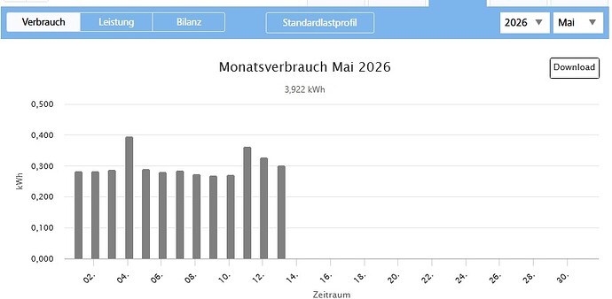

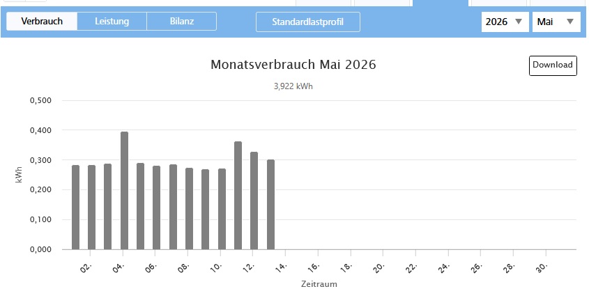

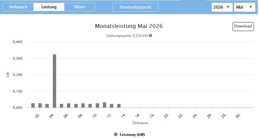

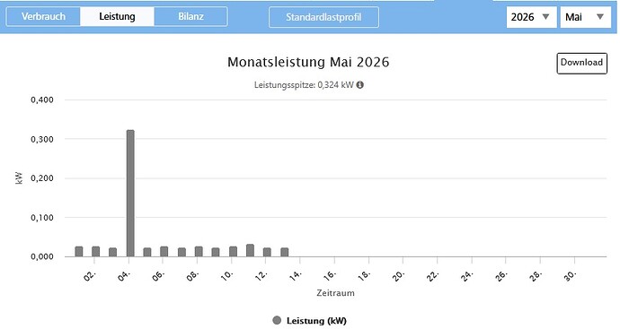

An sonnigen Tagen 0,3kWh Bezug und knapp 20-25W als Leistungsspitze. Am 04.05. war es plakativ. Eigentlich witzig. Wir hatten Besuch der dann abends den Wasserkocher einschaltete. Dazu war der Backofen an und das E-Auto hat noch geladen mit 3,7KW. Der 12K Deye wollte die 7,7KW an einer Phase nicht gänzlich alleine stemmen. Daher kurz 0,3KW Bezugsleistung.

Mir geht es genauso auf die 9,7 kWh könnte ich verzichten das mag klein karriert sein wen man aber sieht was ich dafür einspeise ..........................
Schön wäre halt wenn da kein Bezug wäre den der Akku gäbe es ja her.
Und das ist am Zähler gemessen also rein netto das sind Ist werte wie es auch mein Versorger bekommt.
